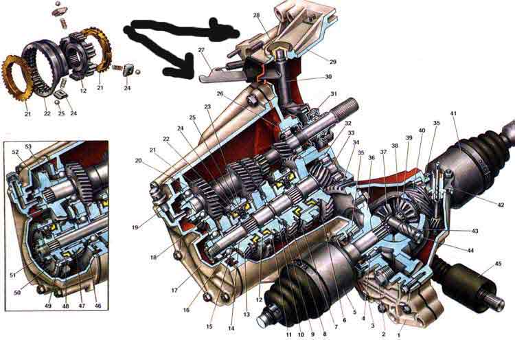

Поднимая опять эту тему хочу запросить совет о том:видел у самаровцев доп.пружину 1 концом крепиться к вилке другим за блок двигателя помагает она или нет ,прдон за какчество рисовал сам!!!!!

Black писав:видел у самаровцев доп.пружину 1 концом крепиться к вилке другим за блок двигателя помагает она или нет
в мене така пружини стоїть, але чи допомагає я незнаю :)

vovka писав: мене така пружини стоїть, але чи допомагає я незнаю
Как я понял она помагает доводить до конца вилку т.е.что б подшипник не шол в зацепе постоянно с корзиной!!!!Если её ставить педаль сцепы тяжелее станет ,стоит игра свеч иль нет ? :sing
