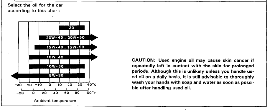

Повідомлення AnGeL » П'ят, 05 серпня 2016, 11:25
з того шо я там почерпнув за перші кілька хвилин, то там нема любителів лити густі масла.
мануал каже отакево
реально шось народ хвалить той шелл :|
