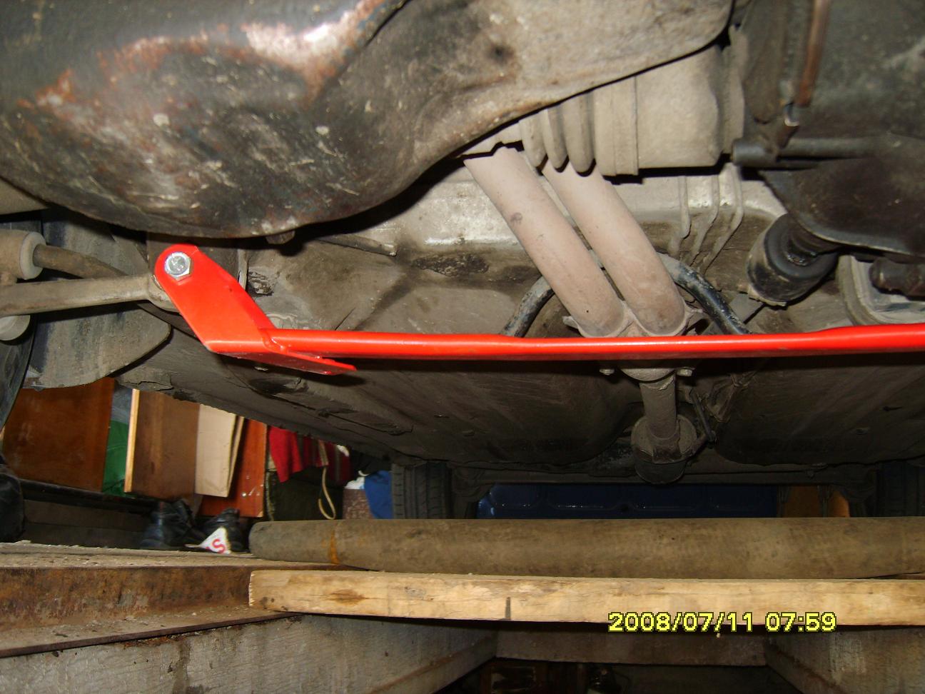

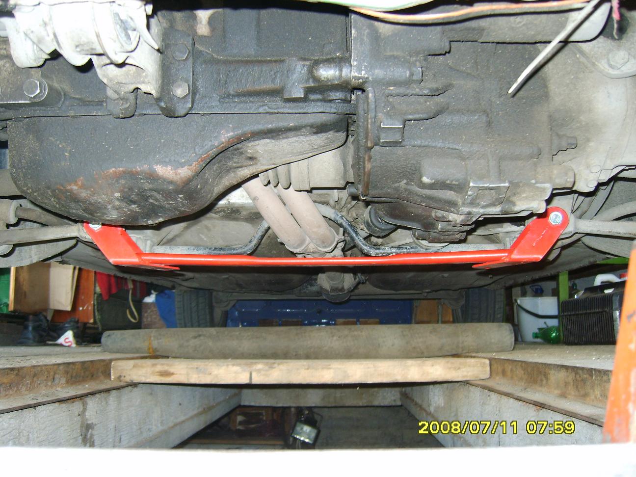

Повідомлення homa » П'ят, 11 липня 2008, 09:25
Значить так поставив цю розтяжку нічого складного нема в двох словах опис.
1.Попускаєш три болти силоміну(відкручувати до кінця не обовязково)
2.Відкручуєш повністю болт кріплення стабілізатора.
3.Відкручуєш болт ричага і вибиваєш його (ричаг трошки зміститься)
4.Вилазиш з під машини і піддонкрачуєш той бік який розкрутив,підставляєш щось під машину щоб вона не впала тобі на голову :happy і спускаєшся в підвал.
5.Починаєш ставити розтяжку(я починав з правої сторони) і тут трабел :shock щоб запхати повністю болт тобі мішає пів вісь,ти вилазиш і опускаєш машину до тих пір поки пів вісь не буде заважати болту спускаєшся і добиваєш болт до тих пір поки він не впреться потім знов піддонкрачуєш і він нормально попадає в дирку :D і наживляєш гайку :) .
6.Знов вилазиш з підвалу і опускаєш машину і все що ти відкрутив закручуєш(крім болта на якому висить розтяжка) без фанатизму :D можна змазати нігролом щоб не закисало.
7.В цій же послідовнці робиш і зліва тільки там коротша пів вісь і не треба часто вилазити з під машини.
З інструменту головки 17,19 ключі 17,19 якусь хрень гостру щоб вибити болти стабілізатора молоток донкрат і трошки терпіння.
Робота мені заняла десь до години з тим що я ще випив дві фляшки пива :p поблем ніяких розтяжка стала ток як пише книжка :D .
По цінам на тій же зеленій 160гр. нижня а задню я вже місяця півтора назад поставив теж 160гр.
Якшо будуть питання звертайтесь завжди поможу
