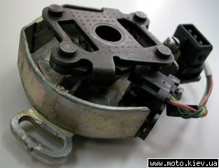

Повідомлення Black » П'ят, 17 жовтня 2008, 13:00
.jpg
.jpg (4.32Кіб)Переглянуто 3231 разів

vovka писав:Нема в інжекторній датчика хола
є .... патрубок той що від воздухана прикр до ресівера.... під ним є датчик дроселя а нижче на 3 см є датчик хола....
я вже його чистив ...
їду додому з роботи машина їде гут .... на світлоф ... засвітилась вся приборка ... машин непрацює ... завів поїхав далі... на перехр опять ... ю мать ...., думаю пі...ц... ледве доїхав додому ... ну і тре дивитись що за хрень , перевірив свічки, ВВЮ, все гут ... подзвонив до Вовки Ждана і він сказав що то той датчик скерував де саме він є ... попав на нього з другого разу перший попався дат заслонки .... почистив його ... поставив назад ... і о чудо холостий гут ... машин поїхав далі .....
