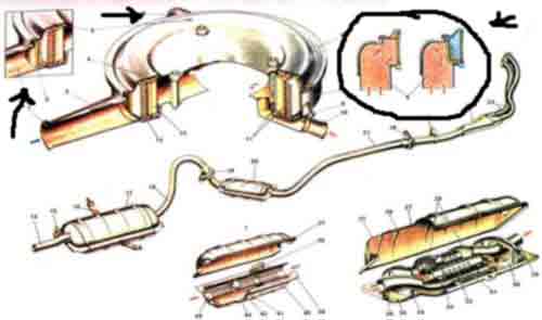

Pioner, в твоём карбе рубашка охлаждения присутствует?Если да то работает?Переход воздухана на зимний режим (воздух тянеться от вып.коллектора )есть ?

рубашка охлаждения - нет.
Переход воздухана на зимний режим - якшо я правильно зрозумів питання то це в мене не підключено або просто немає.
Як було літом так і лишилось усьо.

Pioner писав:то це в мене не підключено або просто немає.
Pioner писав:Як було літом так і лишилось усьо
Это плохо.Он у тебя есть глянь на фото,переход на классике на зиму выполняеться переворотом крышки воздушного корпуса ,во внутренней части есть заслонка которая перекрывает поток большого сопла и открывает поток тёплого воздуха ,отсюда меньше затрат бензуса на прогрев авто с утра т.к. коллектор вып. быстрей нагреваеться + подача не холодного воздуха с атмосферы на прямую а с коллектора.
А по карбу тут прочитай
http://www.automan.ru/vaz/01/rab_karb.shtml

Двигатель - это тонкий взаимозависящий организм.Сильно он думаю не влияет но смысл в этом есть,т.к. заводом производителем (ЗП)предусмотренно.На пример:требуя от мотора (штатного ) отдачи как положенно,люди не задумываються что в том же стоке у них под капотом не всё соблюденно по предписанием ЗП,а ведь по 1 камню на кучу и будет гора.Turbo писав: Ну не може підігрів вхідного повітря так сильно впливати на поведінку двигуна
Всё то что изложил только решил помочь человеку указав на 1 из причин - это лично моё мнение!
стоит на базаре 15 грн состоит из пресованной бумаги и фальги - гафрированный.Turbo писав:що він трохи підгорів і почав смердіти
Где такое написанно покажи если не трудно ?Turbo писав:його призначення не допускати обмерзання дросельних заслонок при низькій температурі.
Логично поразмысли :смесь холодного воздуха с горючим и тёплого разница думаю есть ,почему Фикус,Ротор,Вовка,Саня ломают головы над тем как сделать качество и кол-во + воздухозаборники и жабры (отвод) и т.д. и т.п.Почему у тогоже дизеля есть фильтр топливный он же сепаратор + подогрев к нему, хотя водилы льют зимнюю соляру ?Тут не всё так просто.
vovka, твой двигатель исключение из правил ,у тебя там и так навороченно :),и от штатного осталось только внешний видvovka писав:вже нема роки 3, давно познімав.
А автору темы нужно всё по цепочке пересмотреть и всё будет нормуль!!!!

Black, Вплив заслонка в даному випадку не такий суттєвий. Її рекомендують переставляти при морозі -15-20, що в нашому регіоні, практично ніхто не робить.

Buts,
По этому:Black писав:Сильно он думаю не влияет но смысл в этом есть
Покажи если не сложно где эт указанно.Buts писав:Її рекомендують переставляти при морозі -15-20
Я тож не делаю у меня термодатчик стоит который сам перебрасывает заслонку.Buts писав:що в нашому регіоні, практично ніхто не робить

Ща схожу на перекур напишу визитка в машине.Pioner писав:Дайте будь-ласка номер того карбюраторщика Славіка на Пасічній,
Терморегулятор 3 при прогретом двигателе поддерживает температуру воздуха, поступающего в воздушный фильтр, в пределах 25-35°С.Buts писав:Її рекомендують переставляти при морозі -15-20,
. Наоборот, при температуре воздуха ниже +25'С заслонка перекрывает патрубок поступления холодного воздуха. Воздух при этом будет всасываться подогретым из зоны выпускного коллектора. Когда температура воздуха находится в пределах плюс 25-35°С, заслонка находится в промежуточных положениях и поддерживает оптимальную температуру поступающего в двигатель воздуха.
Источник
http://www.automan.ru/vaz/08/vozd.shtml
Это 2108 ща классику поковыряю.
