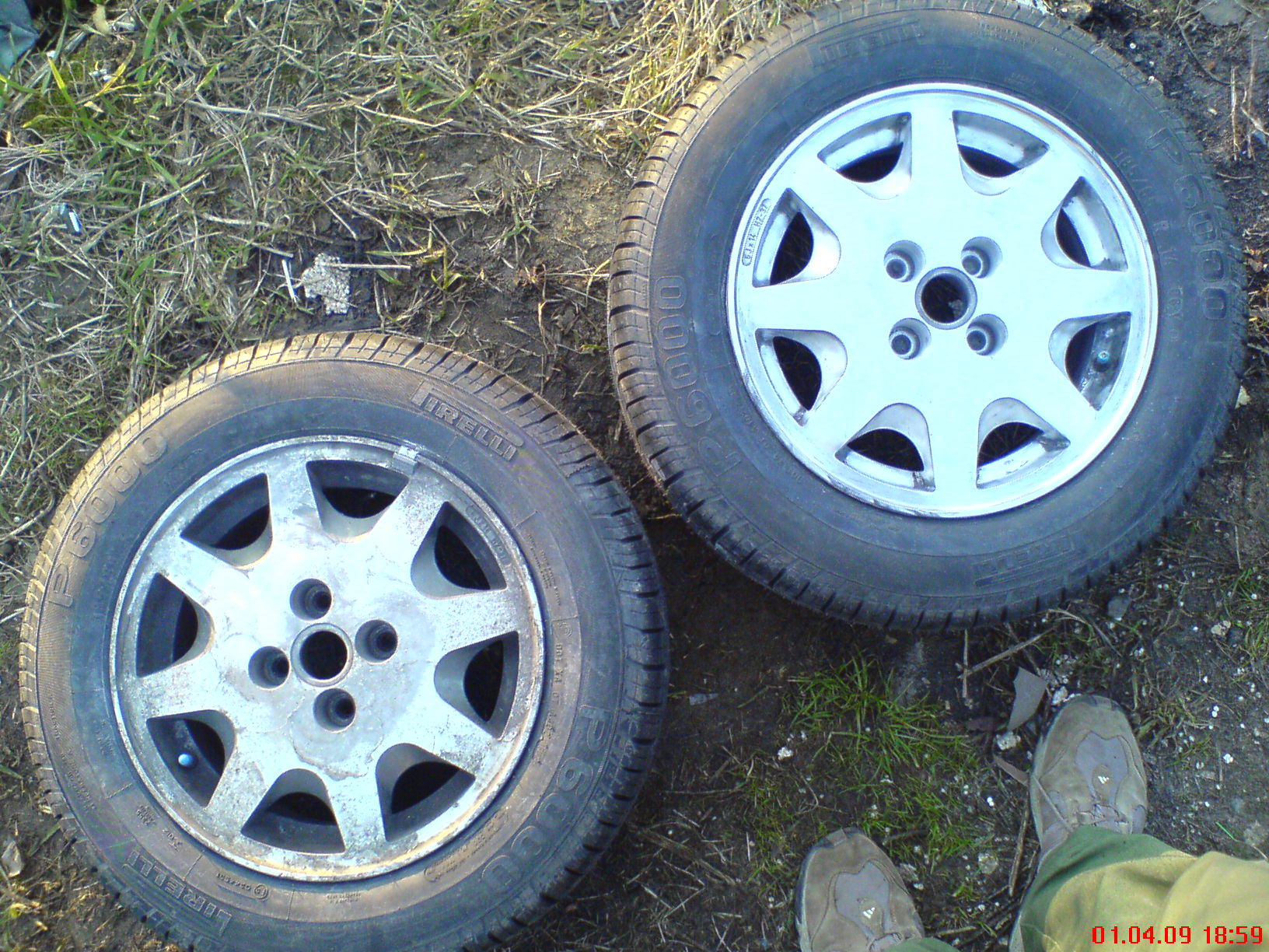

ну ладно їх малювати... підготовка... а шо робити якшо тітани трохи покоцані, наприклад кусочок відлетів, можне це якось згладити?

Наварити

t309, напаришся і толку буде на 2 місяці і вигляд після болгарки.
а для чого дротяною щіткою треш? є хімія яка фарбу знімає, помазав, все вздулося, протер.

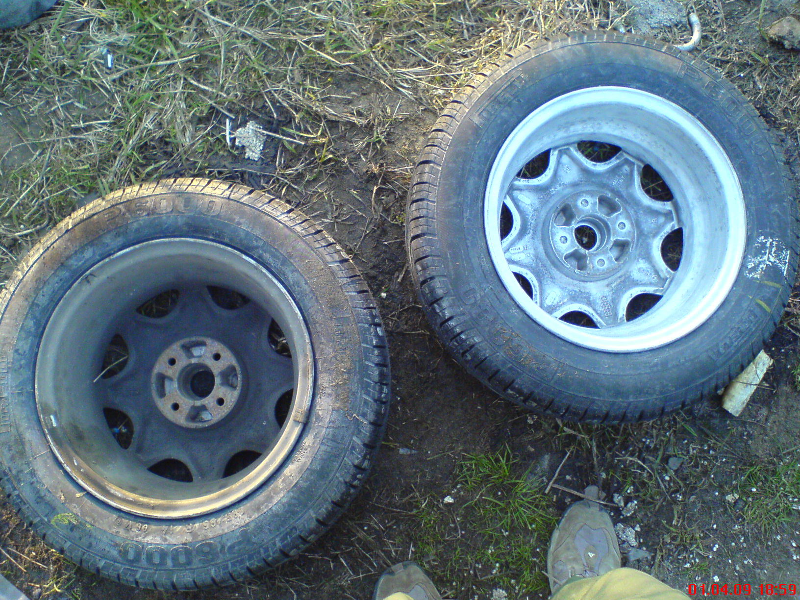

Buts писав:помазав, все вздулося, протер.
ну це якби титанам було кілька років, а їм 15 років :D
Сьогодні один відчистив навіть пробував полірувати, як зеркало :thumbup

t309, воно навіть на фото непочищене виглядає, причому рівні поверхні, в кути ти нічим не залізеш.
ти, мабуть, не бачив диск після піскоструйки, один рівномірний колір, і як бархат.

та я згоден, щоб один диск відчистити тре день потратити, мені просто впадло було резину розбортовувати,але тепер думаю таки віддам на піскоструй, малювати всеодно буду сам бо малюнок складний і з цим бавитись ніхто не буде або будуть але буде дорого. доречі вони після порошкової покраски їх лакують чи ні?

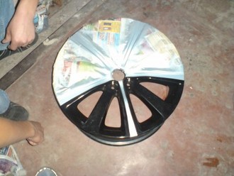

t309,
FAST писав:кому треба можу завести помалювати діски на порошкову покраску!!!!
ціна питання 400 грн....за 4 діска....з піскоскруйом і фарбою!

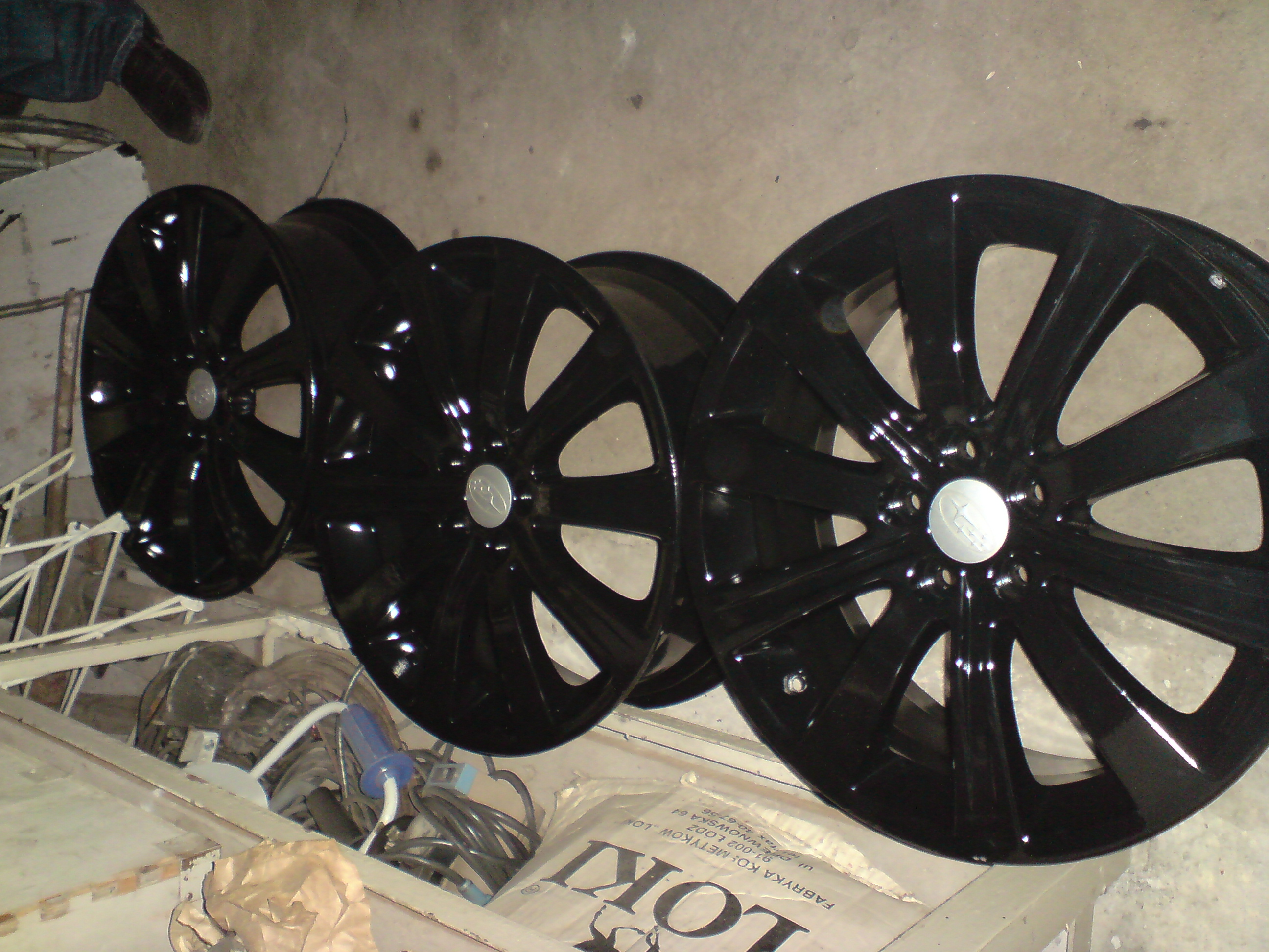

гама кольорів не велика...бо фарби промислового призначення! гарно виходять білі і чорні....можна навіть домовитись шоб покрили перламутровим лаком
ми робили диски на Імпрезу 2008 року 17-ті....в чорний помалювали...а спиці потім балоном помалювали в срібний і задули всьо лаком...вот як получилося...сорі за якість ;)

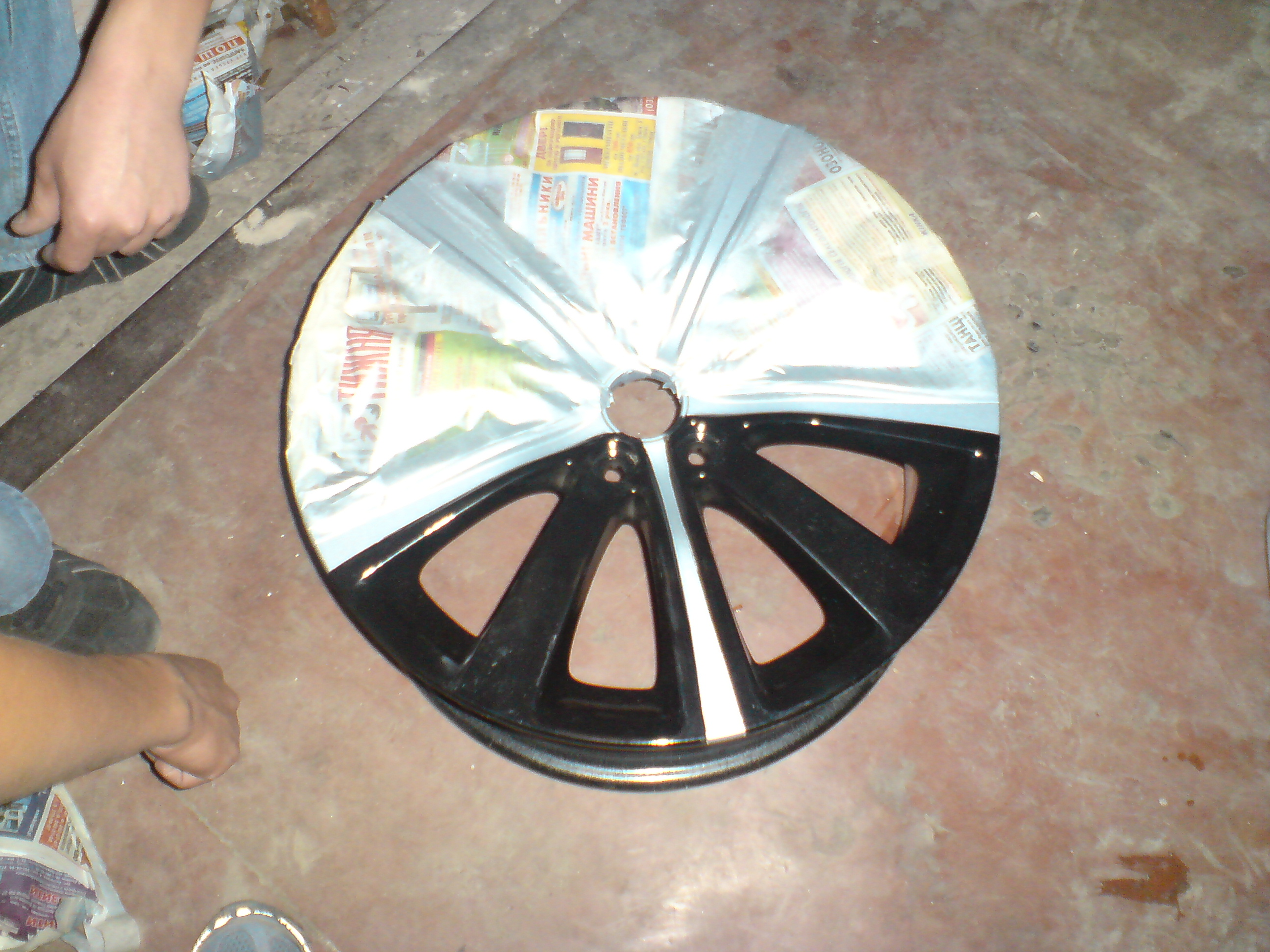

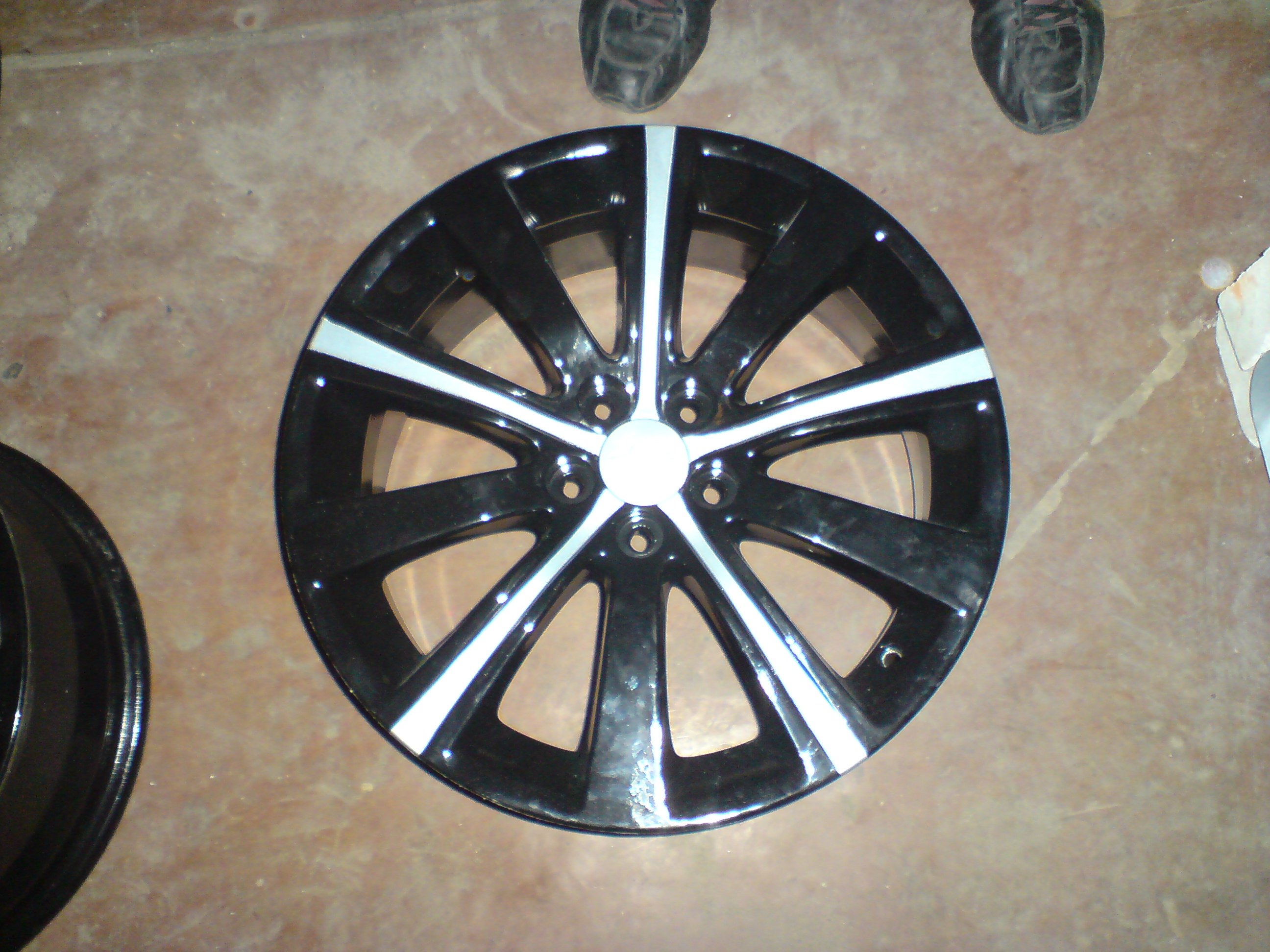

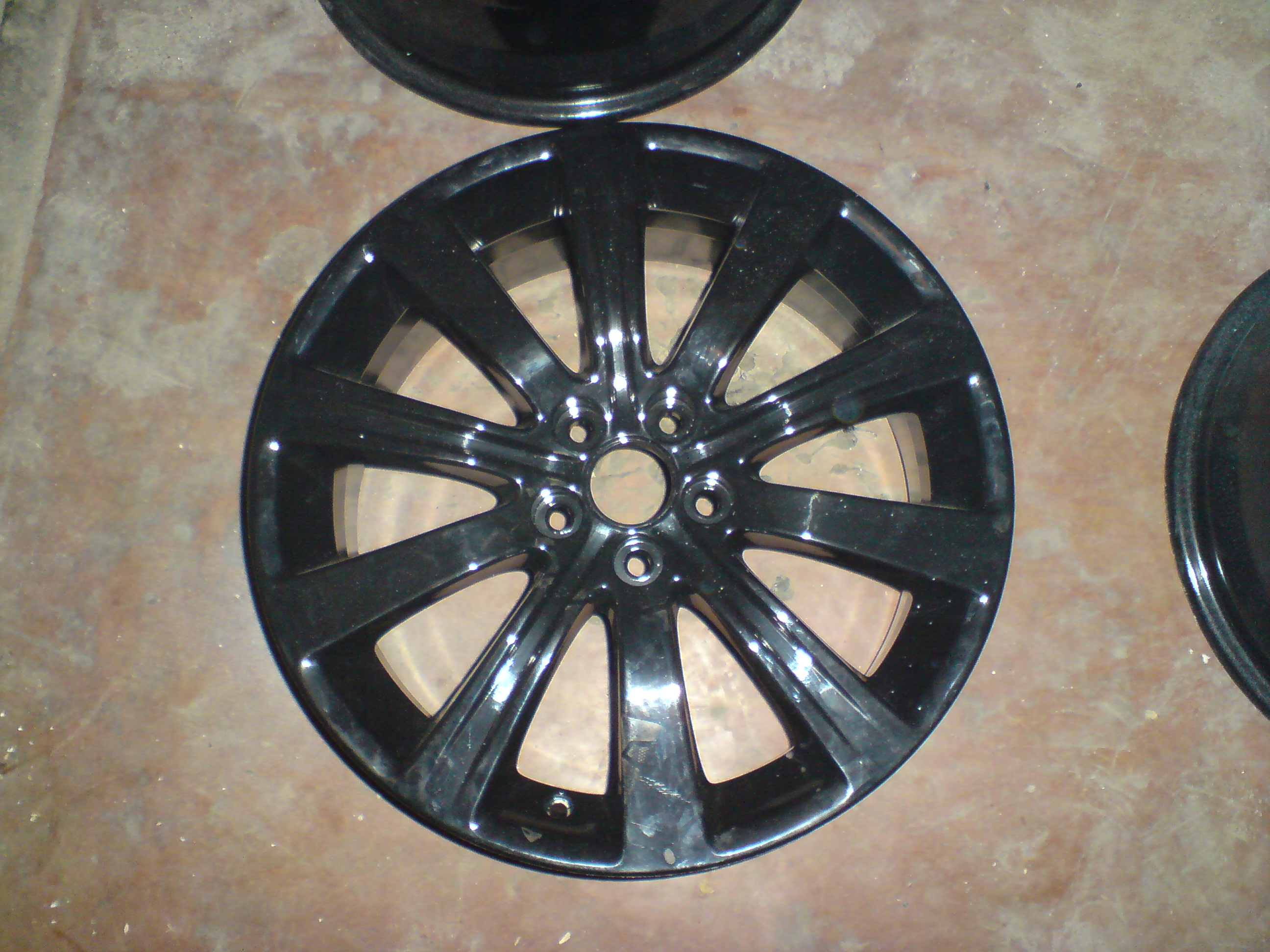

в покрасці приймав безпосередню участь! срібні діски віддали на покраску порошкову чорним кольовом...вони їх відчистили дробоструєм..помалювали чорною фарбою і зверху лаком також порошковим....ми заклеїли ті частини які не малювалися...зматували поверхню...замили дрібним наждаком....задули срібним балоном...ціна якого трошки більша чим за ДекоЛак....поклали 3 слоя фарби...потім весь диск задули повністю в два слоя лаком ДекоЛак і всьо ;) 8)

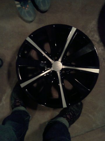

вот найшов ше фотки як робилися діски на Субік 8)
