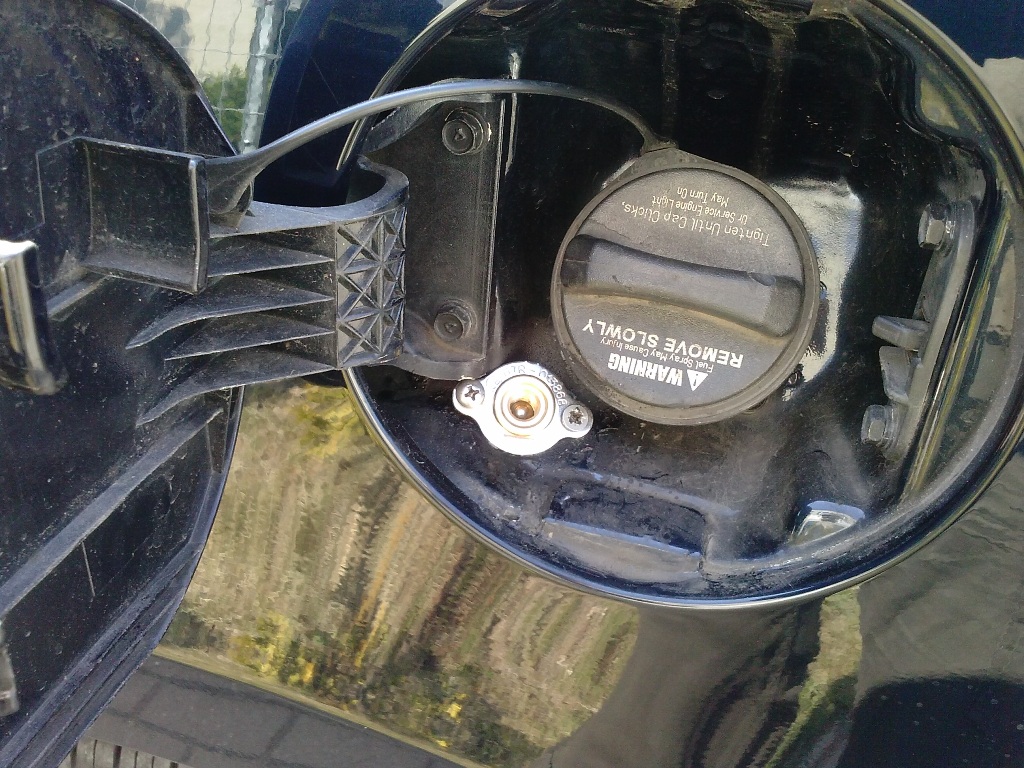

keks, якщо місце дозволяє то чому б не в лючок? Як на мене найкращий варіант. Особливо зимою, коли внизу бампера все в снігу чи льоді. Думаю установщикам просто лінь заморочувався з лючком

Та я і сам так хочу, але говорять що дуже проблемно

Може хтось ставив собі або комусь в лючок на цю машину?

pavlo09 писав:keks, якщо місце дозволяє то чому б не в лючок? Як на мене найкращий варіант. Особливо зимою, коли внизу бампера все в снігу чи льоді. Думаю установщикам просто лінь заморочувався з лючком
Все нормально, нічого не замерзає - з 11 року газ а лючок в самому низу бампера посередині. Нема різниці з якого боку до колонки підїджжати. Жінці ж на ріо поставили внизу але збоку - бо там рівна ділянка була і доступ - тепер при заправці видно як бампер від ваги пістолета і шланга трохи деформується на кріпленнях. Одни словом не саме краще місце бо немає ребер жосткості і все висить тільки на зовнішній скорлупі бампера. В кума на АИСі взагалі на кронштейні нижче бампера пришаманили - думали обірве, але нічого, вже роки два а все на місті.

sapphir, в мене в лючку і задоволений. Вписався як рідний

pavlo09 писав:sapphir, в мене в лючку і задоволений. Вписався як рідний
Питань нема якщо там місця вагон ( на чомусь новому бачив лючок розміром з кришку бардачка
Доречі є специ, які рахують що нормальне встановлення ГБО - це максимум дві машини в тиждень, а те що ставлять по дві машини в день - це робиться на від...бись, відповідно і бампер - саме просте і швидке рішення...
