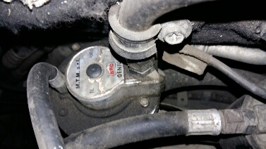

не знаю як воно там реально має бути. але розхід і в мене 1в1 був. стоїть 4-те покоління брс з далекого 2000року. у львові знайшов лише один сервіс який зміг підключити до компа і прочитати ту брсішку. тільки 1 з чотирьох офіційних у львові. інші казали що зроблять любе і різне доки не відкривали капот.
тепер питання до знатоків. здох в мене редуктор. стоїть brc genius lotto здається. є якісь рем.комплекти до такого чи новий редуктор треба. що порадите що продасьте7

Re: Де поставити ГБО у ЛЬвові?
пошук дає ремкомплекти

Якісь дає, але чи вони підходять я без поняття. Одні кажуть що якщо редуктор на 6 болтів то ремкомплекти сучамні підзолять без проблем, а інші кажуть що треба саме від такого редуктора, а саме від такого я не бачив.

В мене такий стоїть, той на олх дуже схожий але чи підійде
