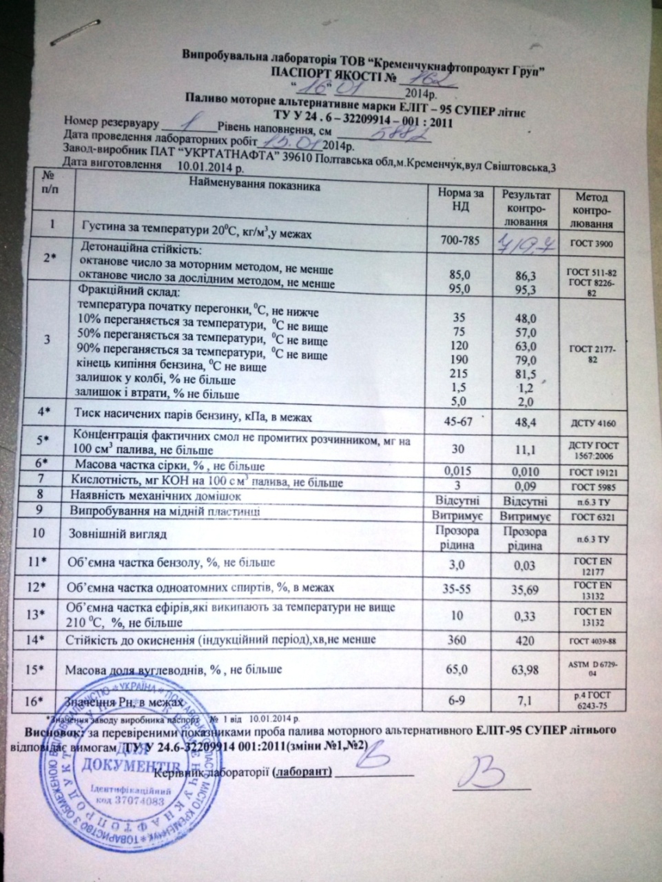

Ви би писали яка машина, який вприск перед тим як розказувати, виріс впав, добре погано, ато виглядає то якось цікаво. Карб то ясно, а вприск є і моно джетронік і мотронік 4.4 багатофорсунковий. Так само як і лямбди, доречі, є стара одностороння і нова двохстороння.
А для карбів та бенза то якраз те що доктор прописав. :-) Оскільки то і так мрія тюнера. Що хочеш то і крутиш.
З іншого боку тре розуміти, що згідно їх умов спирт в бензі може коливатись від 30 до 50%, що як ви розумієте трохи різні речі.
