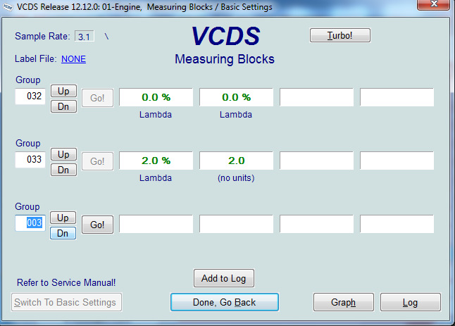

включаєте газ і з ноутом дивитесь короткотривалу і довготривалу корекції по суміші, у Вас вони будуть далеко в "+" завалюватись, що є ознакою - бідної суміші ...через неправильне налаштування гбо\ неправильно підібрані - форсунки\слабий редуктор і тд :facepalm - варіантів море... але кататись на бідній суміші довго не рекомендую :-)
а як правильно це дивитись ? просто завести машину і на холостих дивитись, чи їздити ? які показники мають бути у віконечках ? (фото vcds з інтернету для прикладу)
Romko
Повідомлень:2081
Re: Де поставити ГБО у ЛЬвові?
Повідомлення Romko » Сер, 09 січня 2019, 10:39
ні їздити, в натяг і тд ;),
хз як в VCDS - можна просто через ЕЛМ 327 і ScanMaster
або вивести графік 1ї лямбди і покататись у всіх режимах - подивитись чи лямбда в "0" не висить
в будь якому випадку Вам до газовиків - хай виправляють свої помилки
