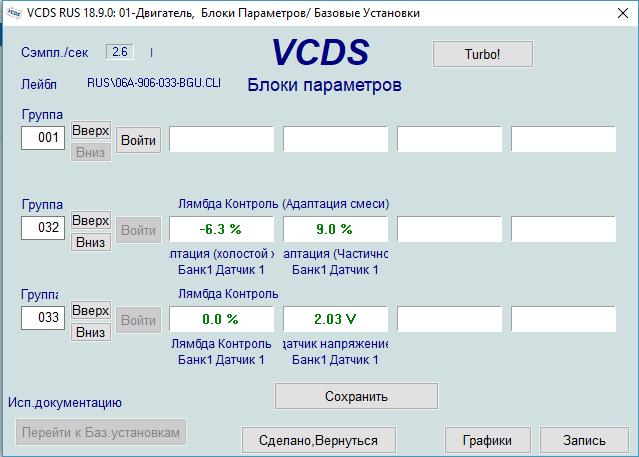

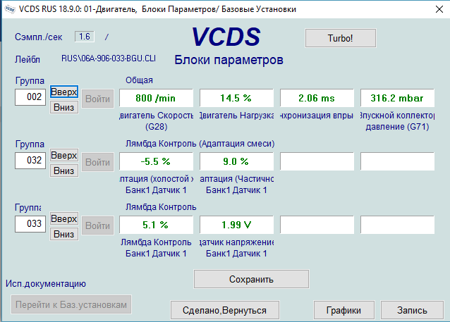

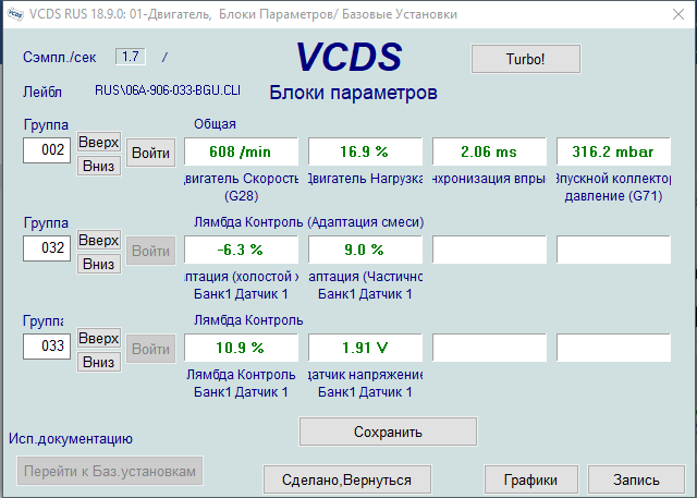

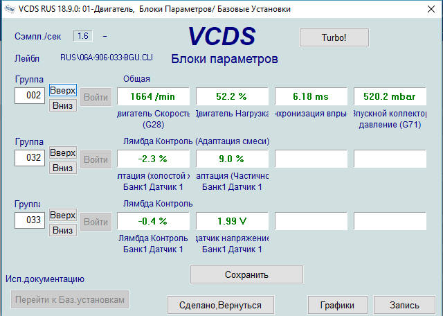

Romko писав:
Сер, 09 січня 2019, 10:39
ні їздити, в натяг і тд ;),
хз як в VCDS - можна просто через ЕЛМ 327 і ScanMaster
або вивести графік 1ї лямбди і покататись у всіх режимах - подивитись чи лямбда в "0" не висить
в будь якому випадку Вам до газовиків - хай виправляють свої помилки

Повідомлення Romko » Сер, 09 січня 2019, 16:09
у Вас вже +9% адаптація по лямбді(грубо комп доливає +9% щоб довести суміш до стехеометрії), якшо зробите ше пару 100нь км то виросте до критичного значення...хз скільки там в ВАГах +20% чи +40% і тоді загориться джекі чан :-)
можете обнулити комп (відключити акуум на пару хв або за допомогою шнурка) і покататись на бензі подивитись скільки буде адаптація - ось така +- має бути і на газу ;)
Romko
Повідомлень:2081
Re: Де поставити ГБО у ЛЬвові?
Повідомлення Romko » Сер, 09 січня 2019, 16:12
якшо на бензі +- те саме шо на газу - шукайте підсоси повітря і тд
