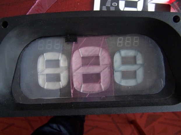

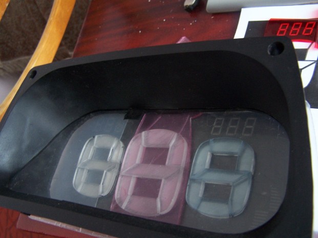

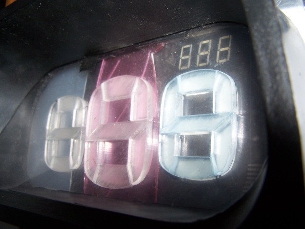

Цифровий спідометр 88 самотушки (+вся приборна панель...)

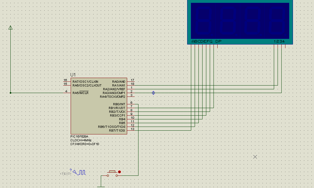

Майже написав програму для мікропроцесора PIC16F628, такщо скоро буде зібрано то всьо в тестовому варіанті на макетниці
Написання програми спідометра на асемблері для PIC16F628 заняло купу часу та нервів, а виправлення незрозуміілих мені і компілятору MPLAB помилок то взагалі капець... Лишился ще тільки вирахувати точно затримки таймера для датчика щвидкості при різних швидкостях.

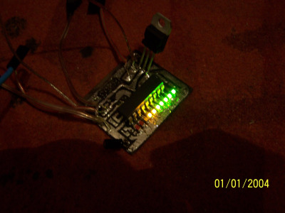

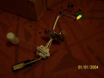

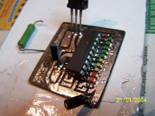

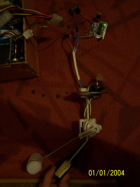

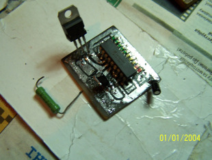

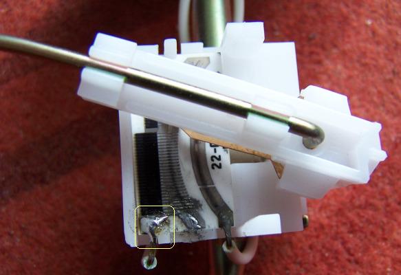

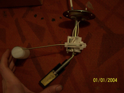

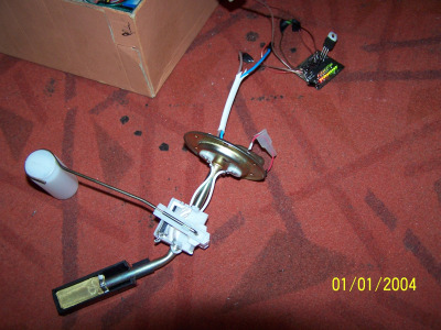

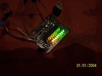

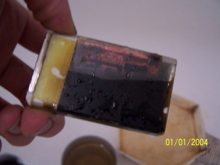

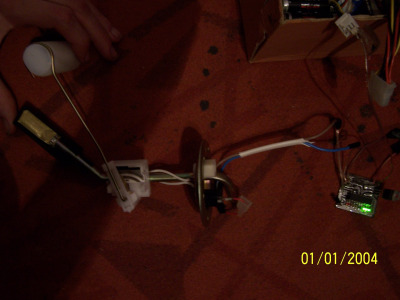

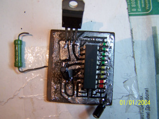

то всьо так шось туго йде шо то капець.... таке враження шо я як тіки хочу щось корисне зробити то вилазить зразу на тебе одного 20 граблів... і поки ти всі до одного їх непройдеш і не виправиш(або неполамаєш) то ніц невийде...
Зайнявся я індикатором остатку бензини в баку... і дійшов до виисновку що датчик який намертво закис в баку є дохлий , ох... б**** як його тяжко відкручувати...(місця 0-ль, + вибухо небезпечні пари бензину....)
як то кажуть що москаль зробить то україньцю незрозуміти...
А ті болти шо той датчик баку тримають (6 штук зі шліцами) то є капець пів дня відкручував/висверлював і відпилював їх на***.....
Ще цілий день (вчора) потратив щоб купити нормальні болти, калені в маслі (чорні) з внуррішнім шестигранніком м4х16 на заміну... (ну і звісно що попав під вчорашню зливу....
) пів дня потратив із зза сраних 6-ти вінтиків...
А шоб найти той поплавковий датчик (облазивши пів львова) і він затянув аж на 120 грн..(брав в магазині, і то він опинився якимось бракованим... брєд повний!
Як це бракований? а так: міряю тестером чорну клему і масу -- показує ОБРИВ!!! а мав показувати опір від 1-90 Ом .
Міряю опір на резисторі (повний 88 Ом... а схему індикатора на 10 світодіодів стовбиком вже всю розрахував розвів плату і найшов/купив всі компоненти під опір 93 Ом... і теоритичний розрахунок показав:
що тре міняти опроний резистор у схемі на інший (якшо він ще нтакий існує інакше тре щось знов комбінувати..)... ох...а радіобазар аж в середу..як то всьо довго тянеться!! )
Тому контакти прийшлося перепаювати бо були сильно якісь окислені в місцях пайки , певне паяти невміють на заводі остатки кислоти незмивають взагалі ті москалі... , а потім і допаювати 5-6 мм дротика від основного дроту який йде на клему до штатної площадки резистора благо нагрітий паяльник був під рукою....(десь там паяли незалудивши зверха по окислу от контакту небуло взагалі....там де нетре як все перебор, а там де тре нема зовсім контакту).... )
Якщо у вас телефон НОВКІА --> то це кінець вашого тюнінґу...
Тоді чого ви тут tuning.lviv.ua?
- iwanes
- Повідомлень:95
- З нами з:Сер, 13 травня 2009, 11:17
- Ім'я:Іван
- Авто:таврія стара:)

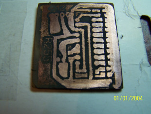

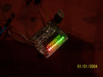

покажчик бензину дув позачора спаяний, провірений, а вчора був також додатково відкалідрований для мого датчика баку (також без проблем підійде для деу ланоса такий покажчик, як кого цікавить можна і для інших машин переробити то непроблема...)
ось фотка де я підпаював кусочок дротика (під оловом , і його вже невидно...) у поплавковому датчику рівня бензину.
+ ще оприлюднюю ісходніки програми на асемблері! аж 370 стрічок написав....
; Програма спідометра 888 із Внутрішнім підпрограмою-драйвером для Динамічної індикації цифр.

;*** Ініціалізація порта А як цифровий вивід/вхід
; (невикористовувати компаратори)
BCF STATUS, RP0 ;Вибір банка 0 ***
CLRF PORTA ;ПОЧИСТИТИ PORTA = 00h (ІНІЦІАЛІЗАЦІЯ защолок PORTA)
MOVLW 0x07 ; біти конфігурації для CMCON // (невикористовувати компаратори)
MOVWF CMCON ;канали PORTA цифрові входи/виходи
BCF STATUS,RP1
BSF STATUS,RP0 ;Вибір банка 1
MOVLW B'00000000' ; всі ножки ПОРТА на вивід
; № біта^ 76543210 (якщо 1 -працює на вхід сигналу від кнопки/датчика, 0- як нога-вивід інформації)
; ¦¦¦¦¦¦¦+- RA0 (лапка №17) незадіяна (тому заземлити провсяк випадок...)
; ¦¦¦¦¦¦+-- RA1 (лапка №18) Цифра 2
; ¦¦¦¦¦+--- RA2 (лапка №1) Цифра 1
; ¦¦¦¦+---- RA3 (лапка №2) Цифра 3
; ¦¦¦+----- RA4 (лапка №3) незадіяна (тому заземлити провсяк випадок...)
; ¦¦+------ RA5 (лапка №4) {MCLEAR} (завжди читаються як '0'{0 як вихід})
; ¦+------- RA6 (лапка №15) (завжди читаються як '0'{0 як вихід}) незадіяна (тому заземлити провсяк випадок...)
; +-------- RA7 (лапка №16) (завжди читаються як '0'{0 як вихід}) незадіяна (тому заземлити провсяк випадок...)
MOVWF TRISA ;Загpузити B'00000000' в pегістp TRISA / НАРЕШТІ настроїли :)
; BCF STATUS, RP0 ; вибрати назад банк 0 (там є пам’ять для моїх змінних) ***
;****Ініціалізація порта В **
; BCF STATUS, RP0 ;Вибір банка 0 ***
; CLRF PORTB ;ПОЧИСТИТИ PORTB = 00h (ІНІЦІАЛІЗАЦІЯ защолок PORTA)
; BCF STATUS,RP1
; BSF STATUS,RP0 ;Вибір банка 1 // то всьо вже зробили спочатку...
; коли була " Очистка Sys регістрів "
MOVLW B'00000001' ;всі ножки ПОРТB на вивід,крім <RB0>--працює як вхід із датчика швидкості
; № біта^ 76543210 (1-працює на вхід сигналу від кнопки/датчика, 0- як ноги-виходи, на індикатор)
; ¦¦¦¦¦¦¦+- RB0 (лапка №6) із датчика спідометра//( читаються якщо '0' вивід-->інфомації/1 = вхід)
; ¦¦¦¦¦¦+-- RB1 (лапка №7) сегмент А//( читаються якщо '0' вивід-->інфомації/1 = вхід)
; ¦¦¦¦¦+--- RB2 (лапка №8) сегмент B//( читаються якщо '0' вивід-->інфомації/1 = вхід)
; ¦¦¦¦+---- RB3 (лапка №9) сегмент C//( читаються якщо '0' вивід-->інфомації/1 = вхід)
; ¦¦¦+----- RB4 (лапка №10) сегмент D // ( читаються якщо '0' вивід-->інфомації/1 = вхід)
; ¦¦+------ RB5 (лапка №11) сегмент E // ( читаються якщо '0' вивід-->інфомації/1 = вхід)
; ¦+------- RB6 (лапка №12) сегмент F // ( читаються якщо '0' вивід-->інфомації/1 = вхід)
; +-------- RB7 (лапка №13) сегмент G // ( читаються якщо '0' вивід-->інфомації/1 = вхід)
MOVWF TRISB ;Загpузити B'00000000' в pегістp TRISB / НАРЕШТІ настроїли :)
; list p=16F628A
list p=16F628
#include <p16f628.inc>
errorlevel -302
;__config 0x3ffe ; ок ? + внутрішній кварц на 4 МГц
; Біти конфігурації __CONFIG 3F10h
;__CONFIG _CP_OFF & _DATA_CP_OFF & _LVP_OFF & _BODEN_OFF & _MCLRE_OFF & _WDT_OFF & _PWRTE_OFF & _INTOSC_OSC_NOCLKOUT
__CONFIG 3F10h ; ВКЛЮЧЕНО Павер Ап Таймер + внутрішній кварц (intClock 1/0) + mclear підключений до +5 В через резистор 680 Ом
;--Register Definitions--
;W EQU 0x00
;F EQU 0x01
;--Register Files--
;INDF EQU 0x00
;TMR0 EQU 0x01
;PCL EQU 0x02
;STATUS EQU 0x03
;FSR EQU 0x04
;PORTA EQU 0x05
;PORTB EQU 0x06
;EEDATA EQU 0x08
;EEADR EQU 0x09
;PCLATH EQU 0x0A
;INTCON EQU 0x0B
;OPTION_REG EQU 0x81
;TRISA EQU 0x05
;TRISB EQU 0x06
;EECON1 EQU 0x08
;EECON2 EQU 0x09
;--STATUS bits--
;C EQU 0x00
;DC EQU 0x01
;Z EQU 0x02
;NOT_PD EQU 0x03
;NOT_TO EQU 0x04
;RP0 EQU 0x05
;RP1 EQU 0x06
;IRP EQU 0x07
;--INTCON bits--
;RBIF EQU 0x00
;INTF EQU 0x01
;T0IF EQU 0x02
;RBIE EQU 0x03
;INTE EQU 0x04
;T0IE EQU 0x05
;EEIE EQU 0x06
;GIE EQU 0x07
;--OPTION_REG bits--
;PS0 EQU 0x00
;PS1 EQU 0x01
;PS2 EQU 0x02
;PSA EQU 0x03
;T0SE EQU 0x04
;T0CS EQU 0x05
;INTEDG EQU 0x06
;NOT_RBPU EQU 0x07
;--EECON1 bits--
;RD EQU 0x00
;WR EQU 0x01
;WREN EQU 0x02
;WRERR EQU 0x03
;EEIF EQU 0x04
; __config 0x3ff2
; __config 0x3f10h
; опис своїх змінних:
count1 equ 0x20 ; 0x0C count1 це кількість разів по 32мс від таймера TMR0, і чекаємо коли буде 40 разів (.40=28h)(40мс * 32 = 1300 мс) // (60мс * 10 = 600 мс) (28h*2=50h)
hdnull equ 0x21 ;impnum -[кількість імпульсів датчика за час 1.3 сек] //hdnull (0x0D) сотні і десятки нулі// ?
dig_O equ 0x22 ;0x0E одиниці (Units) порозрядний лічильник для Одиниць --це кількість імпульсів датчика за час 1.3 сек
;одиниці dig_U (Units)(0E) ok
dig_D equ 0x23 ;0x0F десятки (Diked) порозрядний лічильник для Десятків --це кількість імпульсів датчика за час 1.3 сек
; десятки dig_D (Diked)(0F) ok
dig_S equ 0x24 ;0x10 сотні (Hundred) порозрядний лічильник для Сотень --це кількість імпульсів датчика за час 1.3 сек
; сотні dig_H (Hundred)(10) ok
O_dinam equ 0x27 ;0x13 записати у зміннну посегментний код для швидкого виводу у PORTB цифри Одиниці// вуфер у змінну -» Одиниці (0x13)//
; одиниці (треба шоб виводити по сто раз на секунду для динамічної індикації) Готові шаблони для порта Б
D_dinam equ 0x25 ;0x11 записати у зміннну посегментний код для швидкого виводу у PORTB цифри Десятки// вуфер у змінну -» Десятки (0x11)
;десятки (треба шоб виводити по сто раз на секунду для динамічної індикації) Готові шаблони для порта Б
S_dinam equ 0x26 ;0x12 записати у зміннну посегментний код для швидкого виводу у PORTB цифри Сотні// вуфер у змінну -» Сотні (0x12)
;сотні (треба шоб виводити по сто раз на секунду для динамічної індикації) Готові шаблони для порта Б
nomAnod equ 0x28 ;0x14 № анода/№ цифри яка зараз світить цифри (розряди № 1/2/3)
iniTMR equ d'022'
;*** Programm dump ***
org 0x0000 ;Start address
;Ініціалізація ВНУТРІШНій тактовий генератор (OSCF = 0->32KHz /OSCF=1 -->4MHz)
BCF STATUS, RP1 ;Вибір банка RP1 ->0
BCF STATUS, RP0 ;Вибір банка 0 // БІТ Kлєар RP0 // обнулити Біт RP0 в =0
BSF STATUS, RP0 ;Вибір банка 1 // БІТ Sет RP0 // встановити Біт RP0 в =1
BSF PCON, OSCF ;ВСТАНОВИТИ БІТ OSCF =1 (=0->32KHz/=1 -->4MHz) //ВСТАНОВИТИ БІТ OSCF =0 ---ok при +3 v
; Очистка Sys регістрів (провсяк випадок, ну мало що йому клемане при старті...)
clrf PORTA ; очистити/обнулити ПОЧИСТИТИ PORTA = 00h (ІНІЦІАЛІЗАЦІЯ защолок PORTA)
clrf PORTB ; очистити/обнулити ПОЧИСТИТИ PORTB = 00h (ІНІЦІАЛІЗАЦІЯ защолок PORTB)
clrf INTCON ; очистити/обнулити регістр INTCON
clrf TMR0 ; очистити/обнулити TMR0
clrwdt ; очистити/обнулити wdt, сторожовий пес по живленню (при включченні проца 72млс затримка)
;------------- sys регістр INTCON -----------------------/////////////
; MOVLW B'01010101'
; ¦¦¦¦¦¦¦+- RBIF флажок преривання по зміні сигналу на порті B
; ¦¦¦¦¦¦+-- INTF флажок преривання по входу RB0/INT
; ¦¦¦¦¦+--- T0IF флажок преривання по переповненню таймера T0
; ¦¦¦¦+---- RBIE разрешение преривання по изменению на порте B
; ¦¦¦+----- INTE дозволено преривання по входу RB0/INT
; ¦¦+------ T0IE дозволено преривання по переполнению T0
; ¦+------- PEIE дозволено преривання від переферійних пристроїв
; +-------- GIE глобальне преривання преривань
; MOVWF INTCON
BCF STATUS,RP1
; BCF STATUS,RP1
; BCF STATUS,RP0 ; вибрати назад банк 0 (там є пам’ять для моїх змінних) <<<
;**************настройки для PIC16F84 *********************************************************************
; clrf PORTA ; очистити/обнулити
; clrf PORTB ; очистити/обнулити
; clrf INTCON ; очистити/обнулити
; clrf TMR0 ; очистити/обнулити
; clrwdt ; очистити/обнулити wdt
; bsf STATUS,RP0 ; вибрати банк 1
; movlw b'00000000' ;0x00 b'0000 0000',' ',.00 всі ножки ПОРТА на вивід //константу у вуфер
; b'0000 0000' (1-працює на вхід сигналу від кнопки/датчика, 0- як ноги-виходи)
; № 7654 3210
; movwf TRISA ; застосувати зміни для PORTA (вуфер у защолку/настройку портаА)
; movlw b'00000001' ;0x01 b'0000 0001',' ',.01 '00000001' всі ножки на вивід,крім <RB0>--працює як вхід із датчика швидкості //константу у вуфер
; b'0000 0001' (1-працює на вхід сигналу від кнопки/датчика, 0- як ноги-виходи)
; № 7654 3210
; movwf TRISB ; застосувати зміни для PORTB (вуфер у защолку/настройку портаБ)
;************/ END *******настройки для PIC16F84 //// END *****************************************************
; Ініціалізація таймера (і його передподільника 1:128 ) // '..0111'--> 1:256
movlw b'01000110' ;0x46 b'0100 0110','F',.70 1:128 передподільник //константу у вуфер
movwf OPTION_REG ;MOVWF TMR0 ; у таймер TMR0, t i = (1/4МГц~= 1 ) * 128(вибрали Такий предподільник 1:128) * (256 - 70 = 186) //= 0,97656 *128 *186 = 181.64 мкс ~= 0.182 млс *128= 23.3 млс (=0.023 сек)
;Регистр OPTION // OPTION_REG :
; b'0001 0110' = .22 = (0x16h)
; № 7654 3210 Регистр OPTION_REG :
; |||| ||||_ PS0=0 параметр для передподільника
; |||| |||__ PS1=1 параметр для передподільника
; |||| ||___ PS2=1 параметр для передподільника == '..110' --- 1:128 // '..111' --- 1:256
; |||| |____ PSA=0 --- подільник включений перед/для TMR0 // =1 для Сторожового Пса (WDT)- дає затримку в 72млс при включенні для зарядки конденсаторів чи що...
; ||||______ T0SE=1 1--по спаду фронту на ножці RA4/T0CKI ( Вибір фронту приросту лічилника TMR0 при зовнішньому тактовому сигналі)// 0-- по передньому фронту
; |||_______ T0CS=0 (Вибір тактового сигналу для TMR0) 0--внутрішній тактовий сигнал CLKOUT // 1-зовнішній тактовий сигнал із ножки RA4/T0CKI
; ||________ INTEDG=0 преривання (=1 --по передньому// =0 --по задньому) фронту сигналу
; |_________ NOT_RBPU=0 0--підтягуючі резистори включені на ножках PORTB / =1 -вимкнені.
bcf STATUS,RP0 ; вибрати назад банк 0 (там є пам’ять для моїх змінних)
;nomAnod equ 0x14 0x28 ; № анода/№ цифри яка зараз світить цифри (розряди № 1/2/3)
- Вкладення
- p16F628A.asm.zip

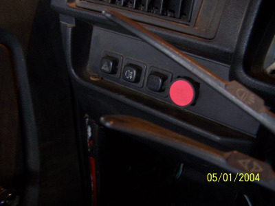

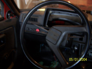

Вчора довго мучився із прокладянням проводу із датчика баку до приборки (бо небуло контакту! тестер показав розрив...
), прокладав по шині проводів бо халтуру ліпити і класти де попало якось нехотілося...
Це зайняло немало часу (десь весь вечір) із розборкою і доступом до тої шини+ требабуло визначити який провід куда підключається (провсяк випадок. авось там валяється мій вільний/ запасний провід? но як все неповезло і прийшлося тяґнути... а заусєнців скільки
Всі з’єнання робив не на халтурних скрутках а поспаював, всьо як проложено.
Ітого потративши цілий вечір зтим всім я зато тепер маю нарешті робочий провід від баку до приборки :)
+ ще була зроблена кнопка "СТАРТ" для пуску двигуна, як в усіх інших нормальних машинах.
- Вкладення
- зроблена кнопка "СТАРТ" для пуску двигуна.
- 100_6351-400.jpg (36.9Кіб)Переглянуто 3203 разів
- нарешті є робочий провід від баку до приборки ...
- 100_6352-.jpg (28.73Кіб)Переглянуто 3202 разів

Перечитав від початку на одному диханні. Молодець! Як закінчиш постав на конвеєр, від клієнтів відбою не буде. Успіху!
Re: Цифровий спідометр 88 самотушки (+вся приборна панель...)
iwanes, розкажи як ти зробив кнопку старт а ліпше напиши свій тел
iwanes это не тюнинг...это полное издевательство над....да над всем
...идея же мне очень интересна...очень...так что если будет первый готовый продукт, пройдет нормальныю проверку я готов профинансировать дальнейшее изготовнения таких панелей....но как говорится всему есть свой предел. Так что Ванька неспеша продолжай в том же направлении. Вопрос..а почему на таврооргии я невидет подобной темы??..я думаю заинтересованых появилось бы поболее... вот и был бы тебе "левый" заработок :).
п.с. Я твоим последним постом вынес себе весь мозк... пытался чтото вспомнить из электроники 10 летней давности и прости но все уж забыто
п.с.2. да вот еще по поводу показометра уровня топлива - красный это что "фулл" бак??...1 лампы сигнализирующей о слишком малой заправке и 2-3 о том что скоро будет малый остаток топлива в баке вполне как по мне достаточно, остальное зелененьким. Красный очень "дрючит" глаза.
