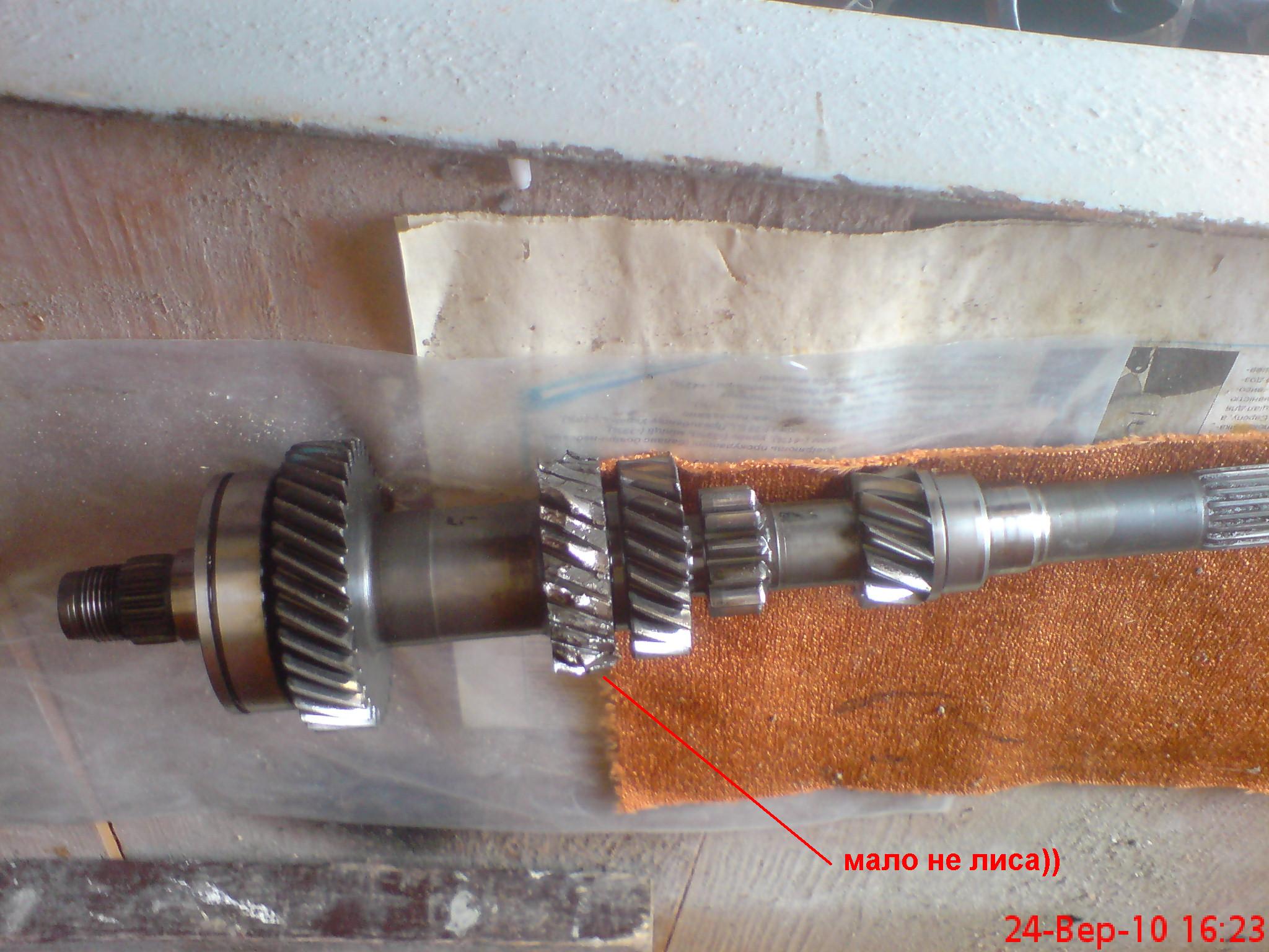

andriysh писав:коробці ЖОПА
Мои поздравления!Значит есть повод поставить ряд,блоку пересмотреть передаточные числа ГП .

Black писав:есть повод поставить ряд,блоку пересмотреть передаточные числа ГП
100% тільки до того ше тре додати фінансову можливість :)

от дали на памятку :oops

воопше не проблема, а все інше шо вони поміняли ти забрав чи ні,
а причина того шо порубало шестерню?
такого в майбутньому більше не буде?
підшипники поміняли? бачу обойму,
скіки дав за сам первичний вал?

привіт! та відали всьо! думаю не буде бо коропка нова ... казали там то зробити то дороще вийде! а з мої коробки то тільки 5-ту передачу взяли! їздив то ніби задоволений!!! коробка обійшлася в 800 грн. б/у

питання в тому шо в б\в коробах майже у всіх на грані 2-га передача, бо то есть їхня хвороба, купити дешевше нову не завжди краще ніж зробити нормально але заплатити більше,
так хоть знаєш на чому їздиш

ну можливості на щось інше не було! подив скільки вдїжджу на ній!!!
