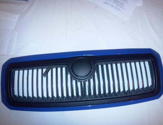

всьо.... є результат!
romanbelyj, ну як роздивився, може бути??
маю фото звіт роботи.... постараюсь закинути!

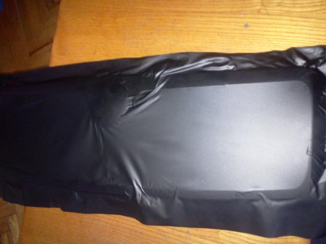

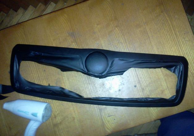

фото звіт!

vazik писав:фото звіт!
тепер маленька консультація :D
чимось пшикаєш на плівку шоб вона зразу не приклеювалась? :sing
050 50 37 820 Ваня
vazik
Повідомлень:1861
Re: матова решітка радіатора "мордяшка"
Повідомлення vazik » Вів, 21 лютого 2012, 21:42
Vanjabest, особисто я не пшикаю!! Хоча можна!!!!
Просто стараюсь не давити в тих місцях де ще не на "чисто"! В разі чого легенько можна відірвати!!! Оракал такий шо полюбому бере + якщо ще гріти!!!
Vanjabest
Повідомлень:1423
Ім'я:Ваня
Авто:ВАЗ 2114
Звідки:Львів-Стрий
Повідомлення Vanjabest » Вів, 21 лютого 2012, 21:46
vazik я тоже не пшикаю але мене троха насторожує коли поморщена плівка, бо я знаю шо чимось пшикають , а чим конкрено незнаю :oops
050 50 37 820 Ваня
vazik
Повідомлень:1861
Повідомлення vazik » Вів, 21 лютого 2012, 22:26
Vanjabest писав:але мене троха насторожує коли поморщена плівка
та то шо вона поморщена, то фігня.... акуратно віддер і далі працюєш!!!
А пшикають або простою водою або мильною!!! Але потім треба її теж "виганяти"... геморно!!! Ліпше акуратно, насухо працювати!
