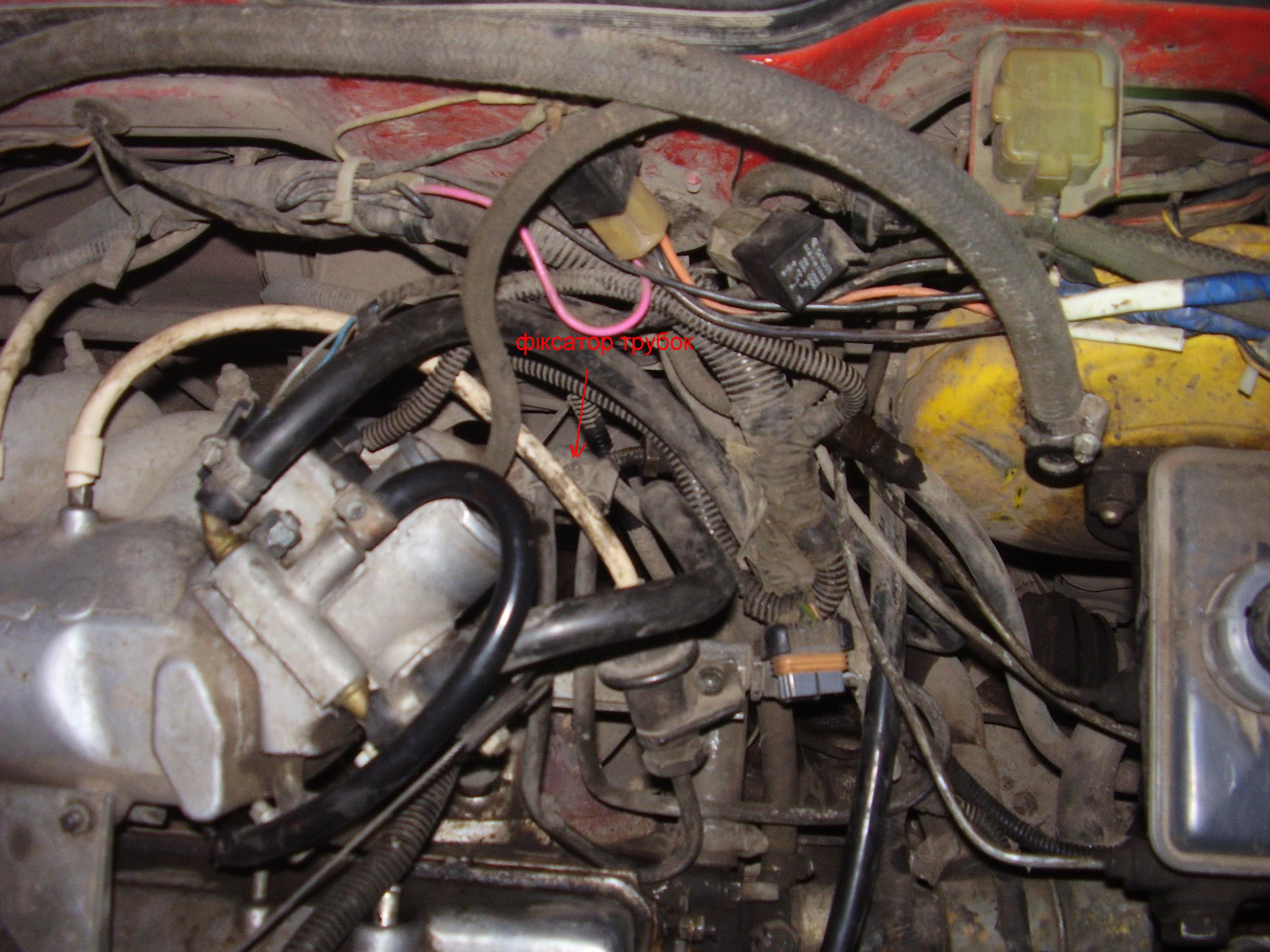

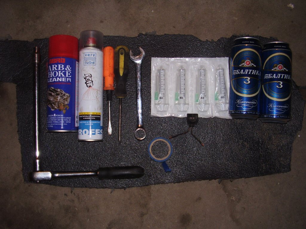

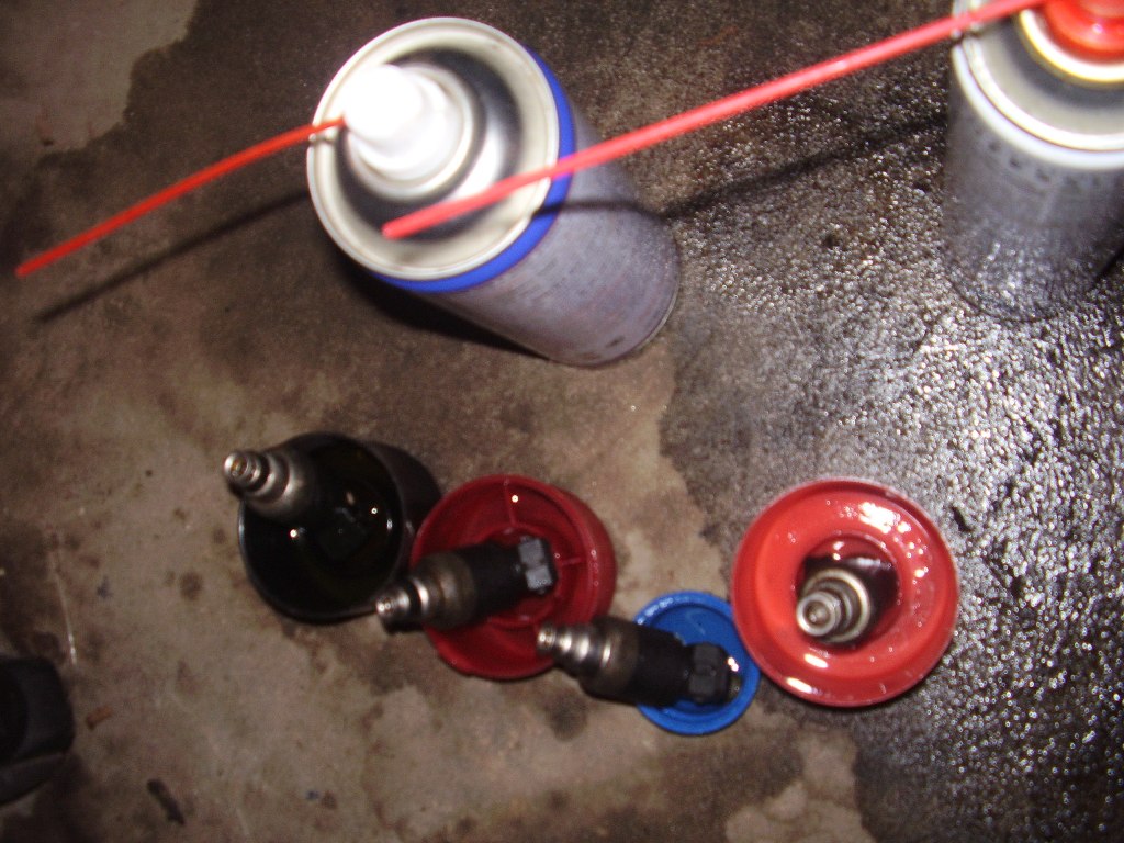

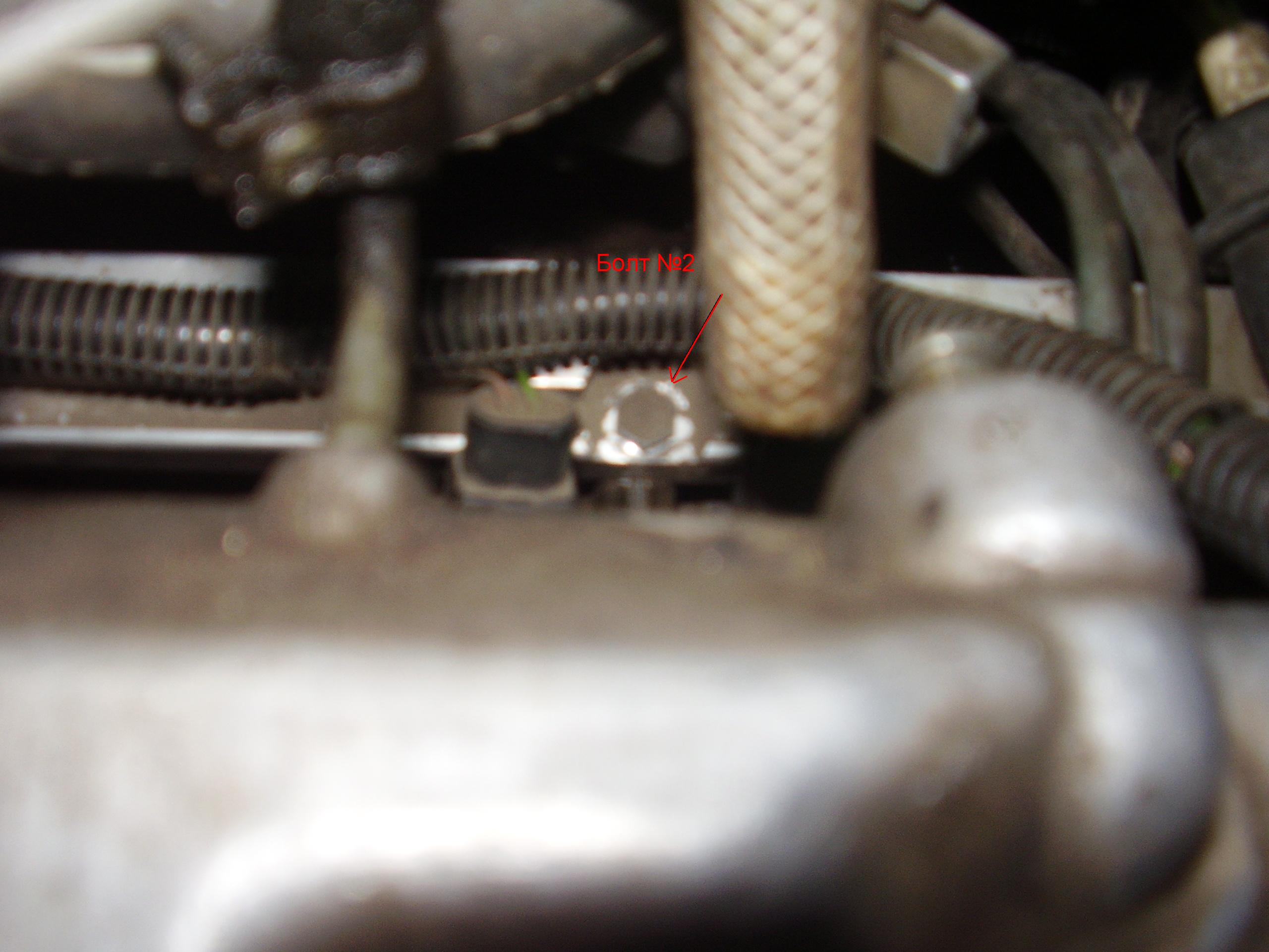

Описую процес чистки форсунок ваз 2108і.
Знаходим відповідні інструменти які нам пригодяться

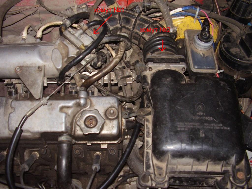

,потім Відкручуємо два хамути патрубка який йде від корпусу повітряного фільтра.Один хомут на дросельній заслонці інший на корпусі повітряного фільтра,знімаєм патрубок кладем збоку.

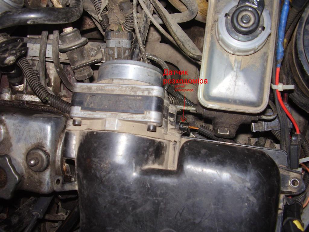

,,потім відключаєм датчик розходоміра

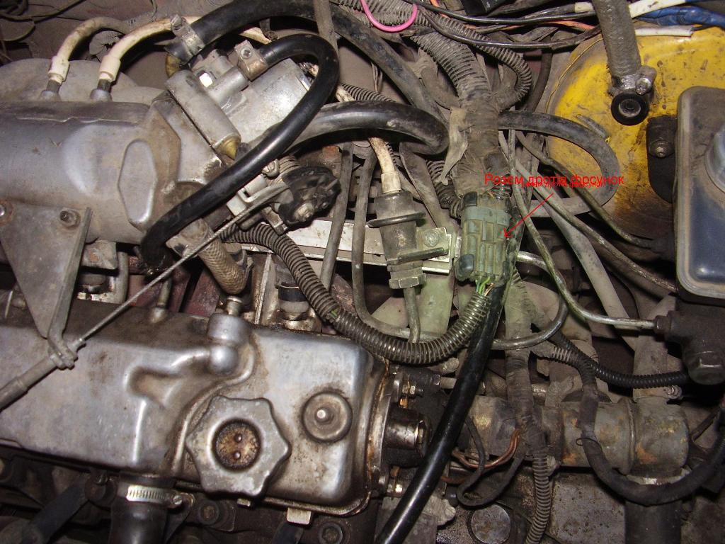

,знімаєм корпус фільтра разом з фільтром і кладем збоку,потім відєднюємо розєм який йде до форсунок

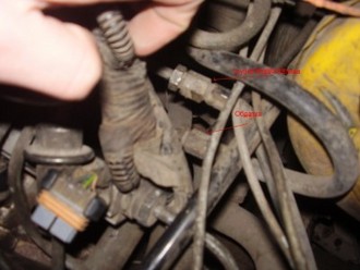

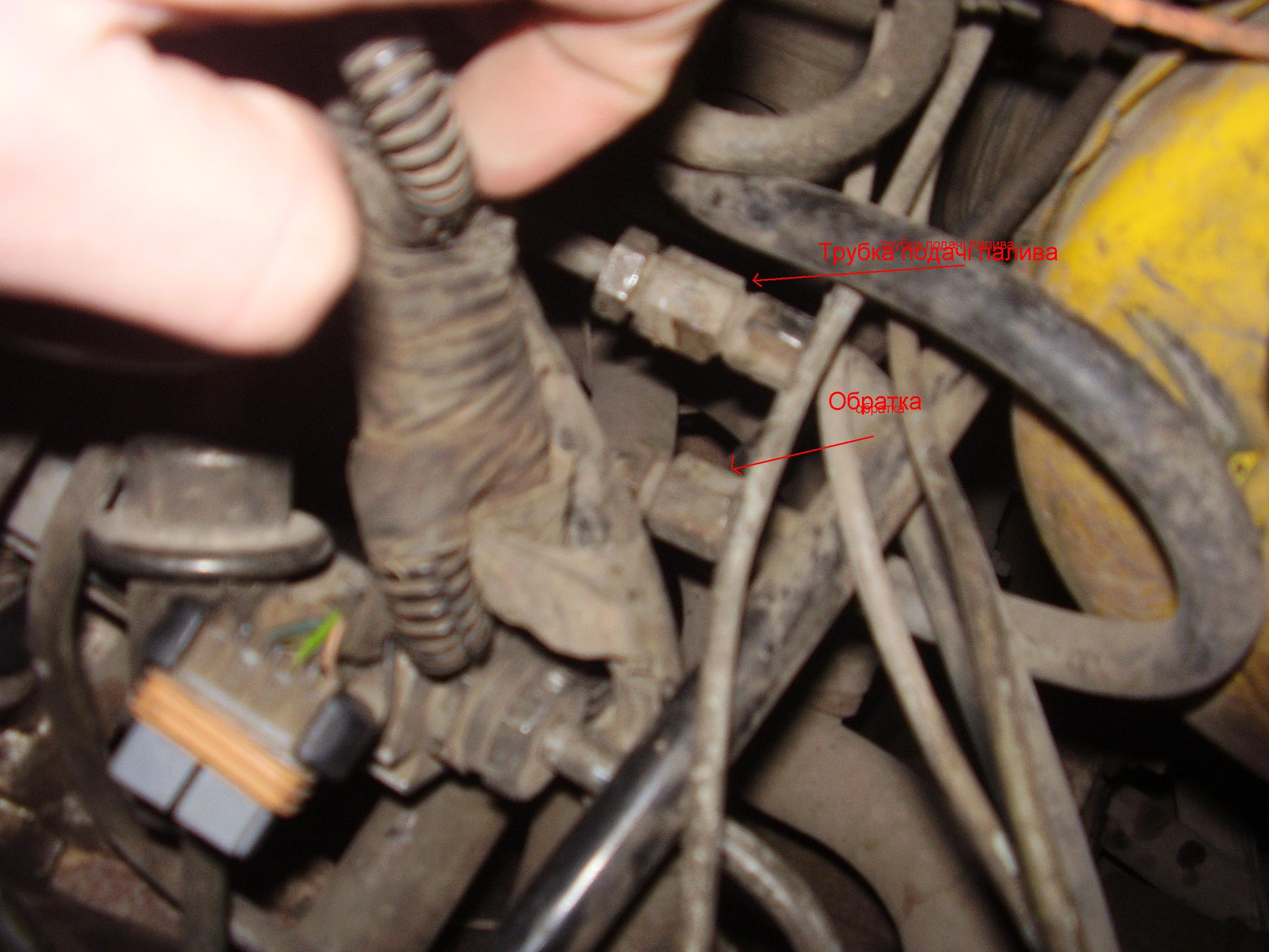

,беремо 2 ключі на 17 і відкручуємо дві трубки,перша трубка це та по якій йде бензин до рампи а друга трубка обратка
,,потім відкручуємо фіксатор трубок фігурною викруткою

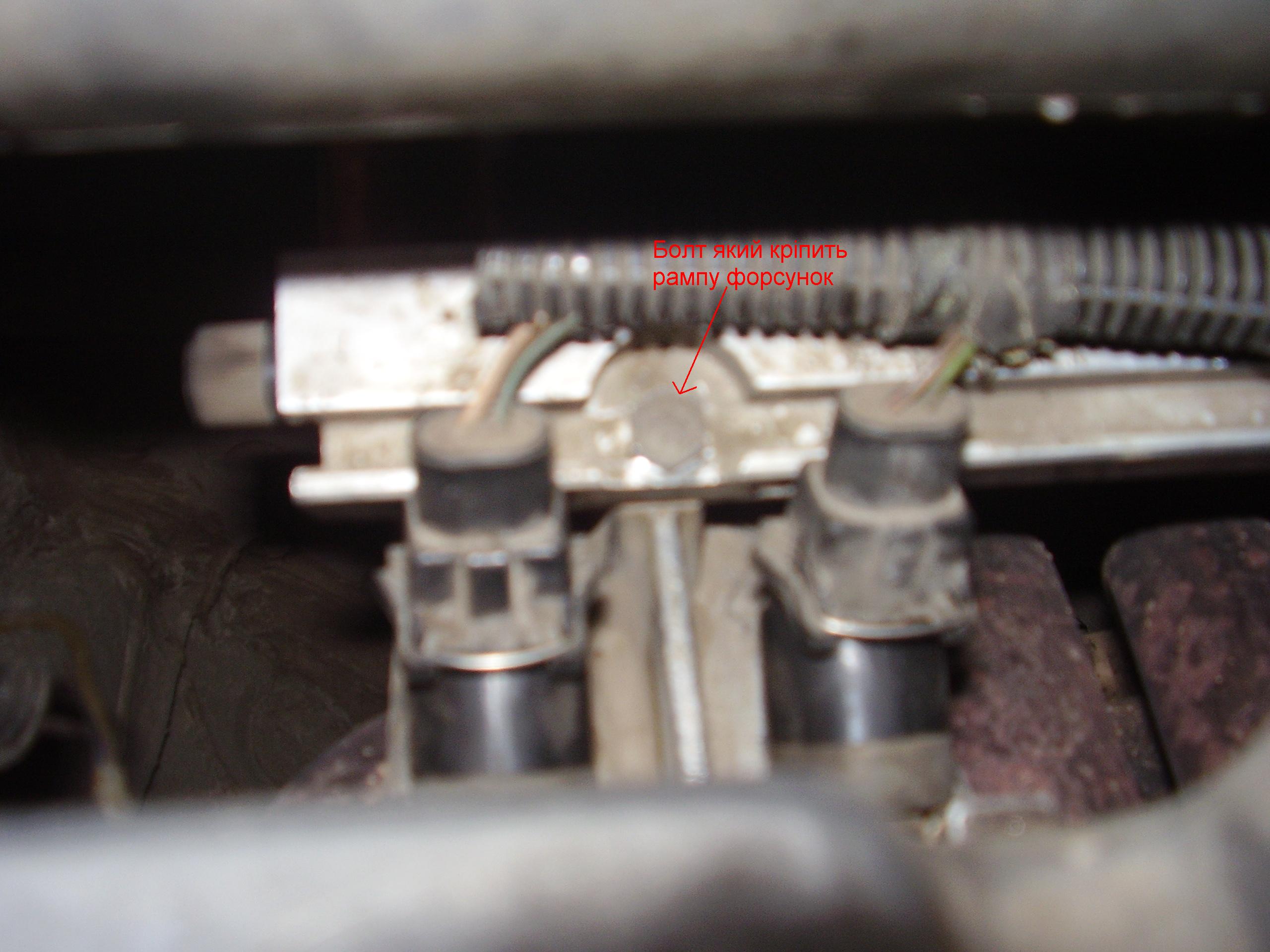

,беремо ключ на 10 і відкручуємо два болта які кріплять рампу до колектора

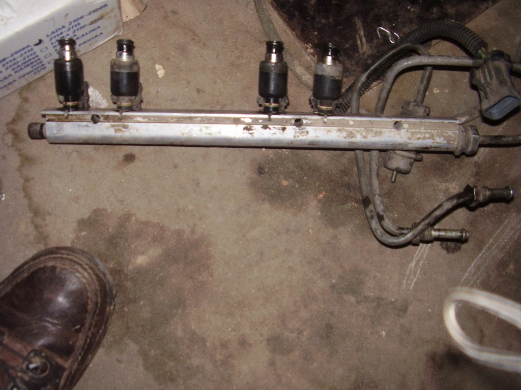

,знімаєм рампу з форсунками,

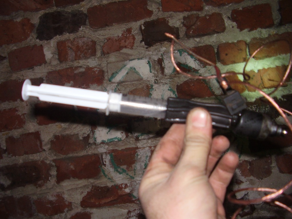

,потім відєднюємо форсунки і чистимо,я чистим за допомогою шприца і перехідника з дротів якіподають ток на свічки
,після 5 разовго прокачки через форсунку рідини,поставив їх відмокати на ніч фільтром в рідину

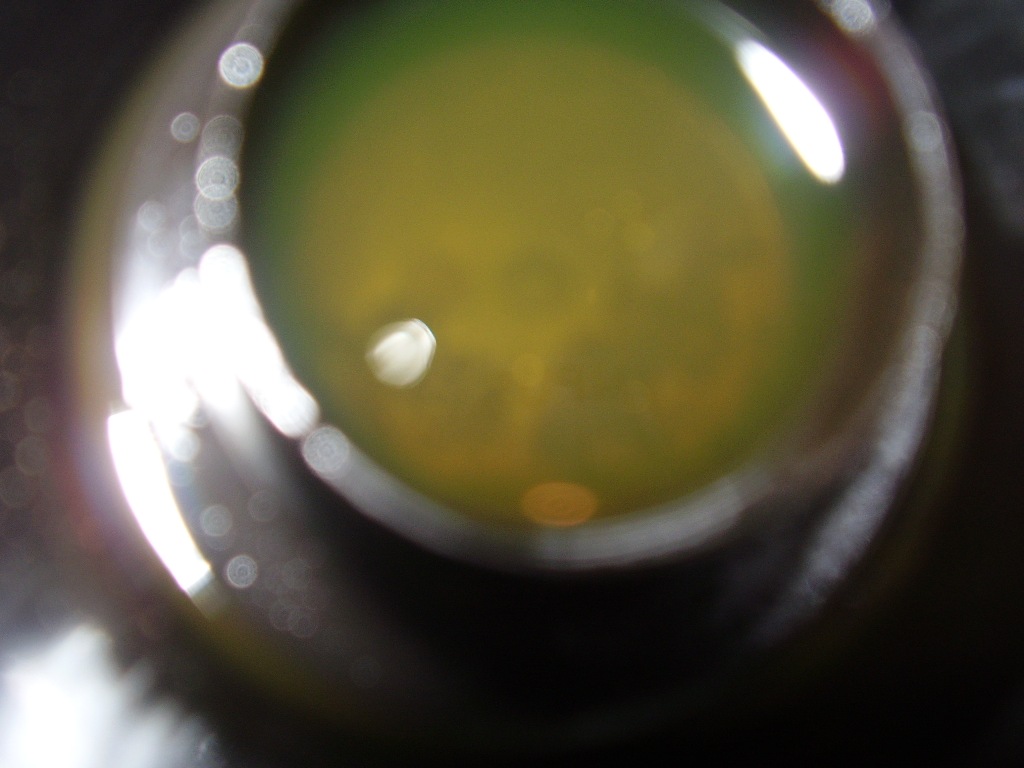

за ніч з білої рідини зробилась темно зелена масляна фігня

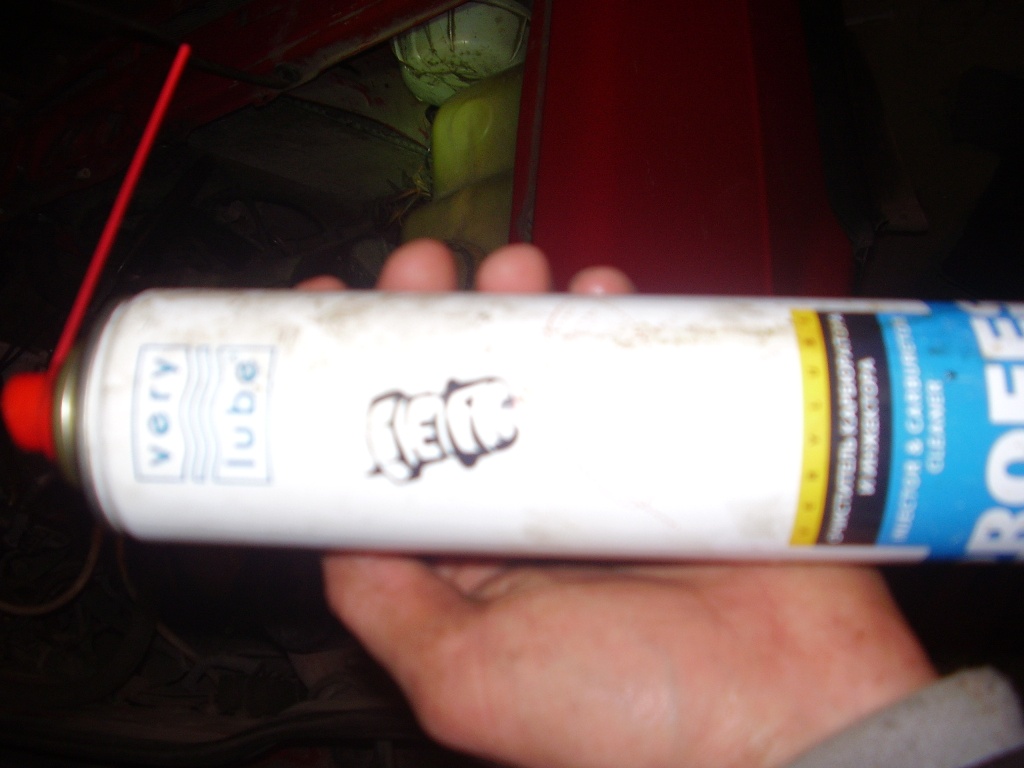

.,чистити краще вері лубом ніж карб клінером,карблінера хватило може на одну форсу а вері луба на всі 4.
