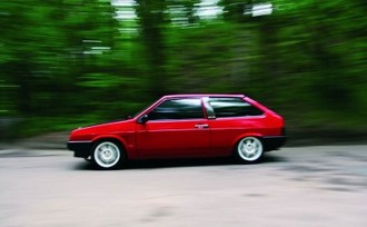

Ну и красивая машинка ,может и перестарались ребята но мне нравиться!!!!

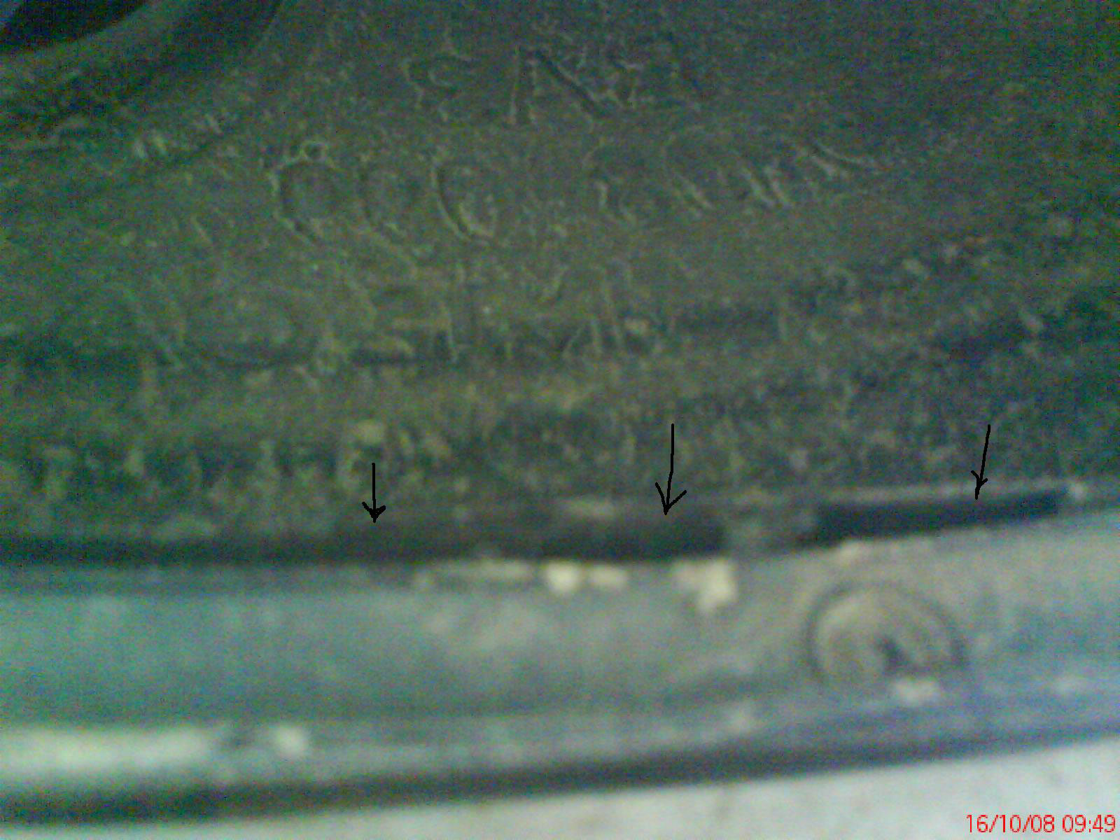

От что стало с подкрыльником :cry ,но мона заклеить.

Black писав:От что стало с подкрыльником
Все на багато простіше твої діски не відповідають ЕТ ВАЗа , тобто в тебе завеликий виліт діска, міняєш діскі і проблема розроулена, я при повній загрузці черкаю бампером до землі а колеса ні шорх шорх то при 15" на 7"ширини

Навіть не думай клеїти...
В ідеалі зняти і обробити поврхну крила (колесо його полірнуло)...
Я 2 колеса порізав і 2 підкрильника поміняв... (абідно)....
А потім поставив копита...
Да коли пустий їздиш копита не треба,а як тільки 3 чела ззаді то все жопа....жопа на асфальті... :D

ROTOR писав:тобто в тебе завеликий виліт діска
эт правда вынос примерно до 25 мм
ROTOR писав:міняєш діскі
ROTOR, Резина ещё новая (перёд) плавить надо и вставать на 14 дюймовые :) (давно болею)
ROTOR писав:черкаю бампером до землі
Понята идея.
Patrikos писав:а як тільки 3 чела ззаді то все жопа....жопа на асфальті
Эт я очутил.

Patrikos писав:а як тільки 3 чела ззаді то все жопа....жопа на асфальті..
шо за брєд.. в мене занижені пружини -30, колеса R14 185/60, копит давно давним нема, возив недавно з нової лінії 250 кг плитки, і ще 2 чела :ninja і тільки вихлопна труба об балку чуть-чуть тарабанила..
Вирішуйте причину а не наслідок. От з дисками я думаю Ротор правий. В вазівського нормального диска виліт шось 43 чи 38 мм. То в R13. В R14 треба чуть менший виліт. В мене наприклад 35.
