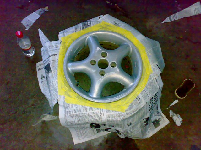

короче помалював я свої диски, чистив, грунтував, малював балончиком, шліфував, лакував сам, скажу так, ну його [цензура].... :confused
перший і останній раз, простіше дати 400гр і мати чистий спокій!
Робив це з спорт інтересу так як встиг почати по дурості то вирішив і доробити.
нажаль останні етапи виконувались у спішці що не є добре.
от фото, зацініть, подивимось скільки прослужать.

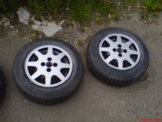

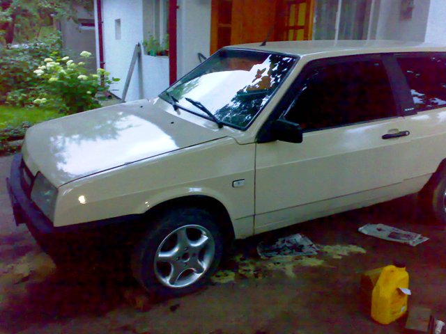

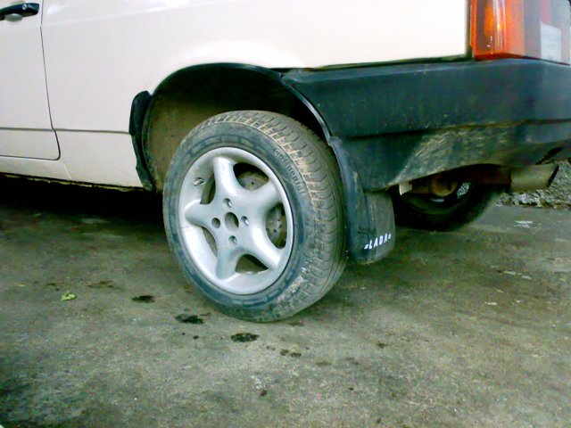

Пробував малювати я свої титани! :D
купив балончик срібний, грунтовку також в балончику. Пройшовся наждачкою, обезжирив, прогрунтував дав висохнути і покрив фарбою! Вийшло супер але завжиди є але! Балончик виявився неякісним і блиск почав стиратись! з блискучих зробились матові! :cry
при нагоді перемалюю щераз! :ninja
А тепер такі!
Стали після покраски!
Підготовка
vovik
Повідомлень:2244
Ім'я:vovik
Авто:А7, Husky TE 250
Re: Пофарбавання титанів
Повідомлення vovik » Вів, 14 липня 2009, 10:18
треба було ще лаком зверху покрити. трохи довше притримались би.

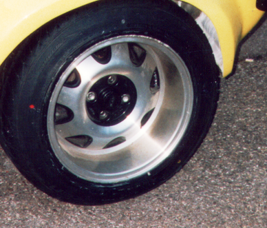

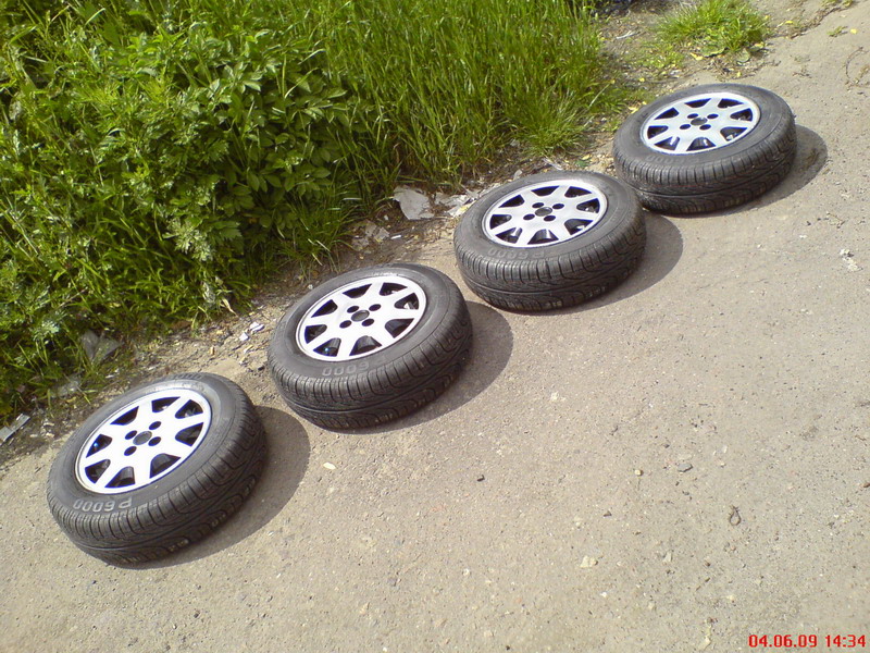

Підкажіть будь ласка !

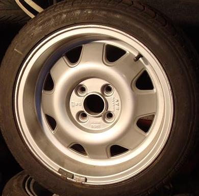

не рідко бачу легкосплавні диски на вигляд як полірований алюміній як оці :
і для порівняння просто помальвані в сірий колір
Питання : як зробити щоб диски такі як на 2 фотці виглядали як диск на 1 фотці ? :|
це піскострується ,полірується і покривається лаком чи є якась спеціалька краска ??
Wheels make the car
nonuk
Повідомлень:805
Повідомлення nonuk » П'ят, 16 жовтня 2009, 17:14
добрі люди та підкажіть :D
Wheels make the car
Tunik
Повідомлень:1114
Ім'я:Вова
Авто:S-12 GP
Номер:58
Повідомлення Tunik » П'ят, 16 жовтня 2009, 19:09
Це вишкурується,і полірується.при бажанні лаком.можна на токарному проточити :)

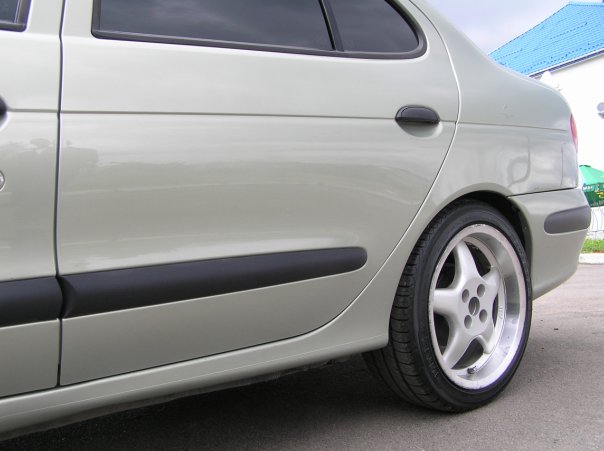

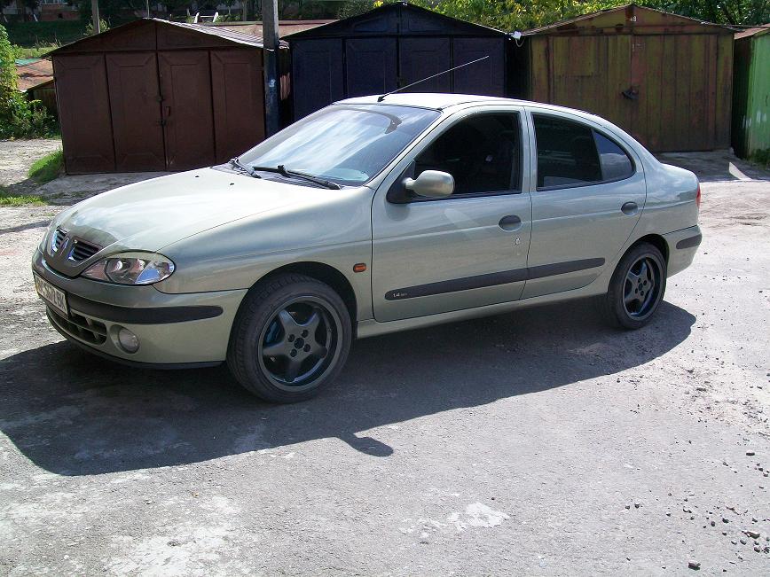

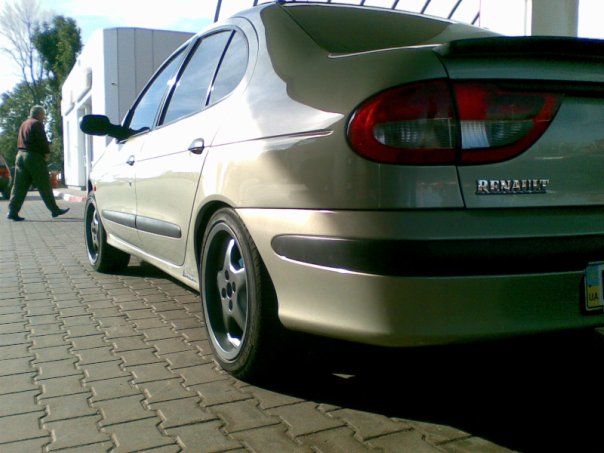

красили вже тих дисків дофіга, як правило в глянець, потім рішили металіком пофарбувати, були диски непогані, але всі покоцані, всьо спочатку здиралось до металі болгаркою, потім шкурилось наждачкою для гладкості, потім кант і нерівності шпаклювались, грунтовалось, фарбувалось і зверху лак, виглядає суперово, по часу зайняло неспішливиз три дня роботи, враховуючи то шо працювали по пів дня, і затрати в 200 грн !!!! вот як всьо робилось разом з покраскою барабанів і супортів http://www.drive2.ru/cars/renault/megan ... 633474947/
до
після
0631847864
