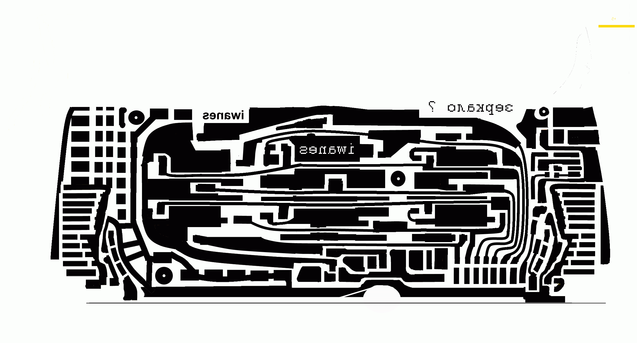

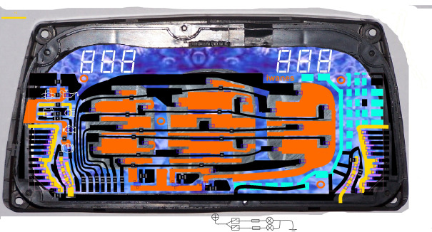

ех нелегко в тому всьому мені самому розібратися..... але викладу то шо вже накреслив: (плата морди приборки)
і всеолдно гризуть сумніви чи всьо правильно бо два рази робити таку велику плату шось нехочеться...

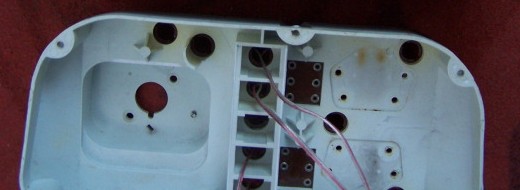

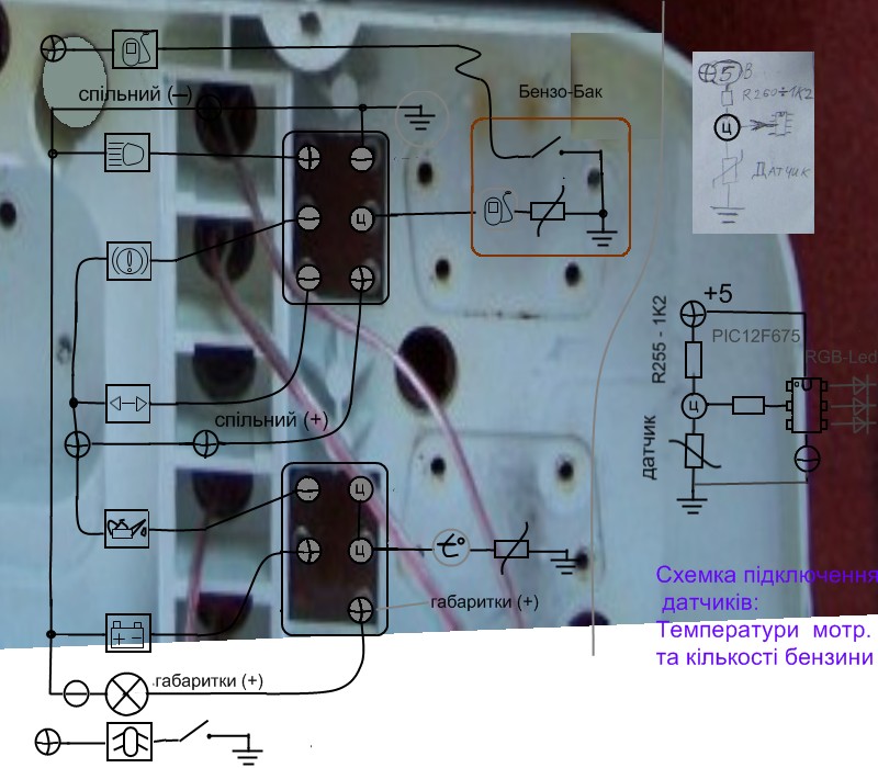

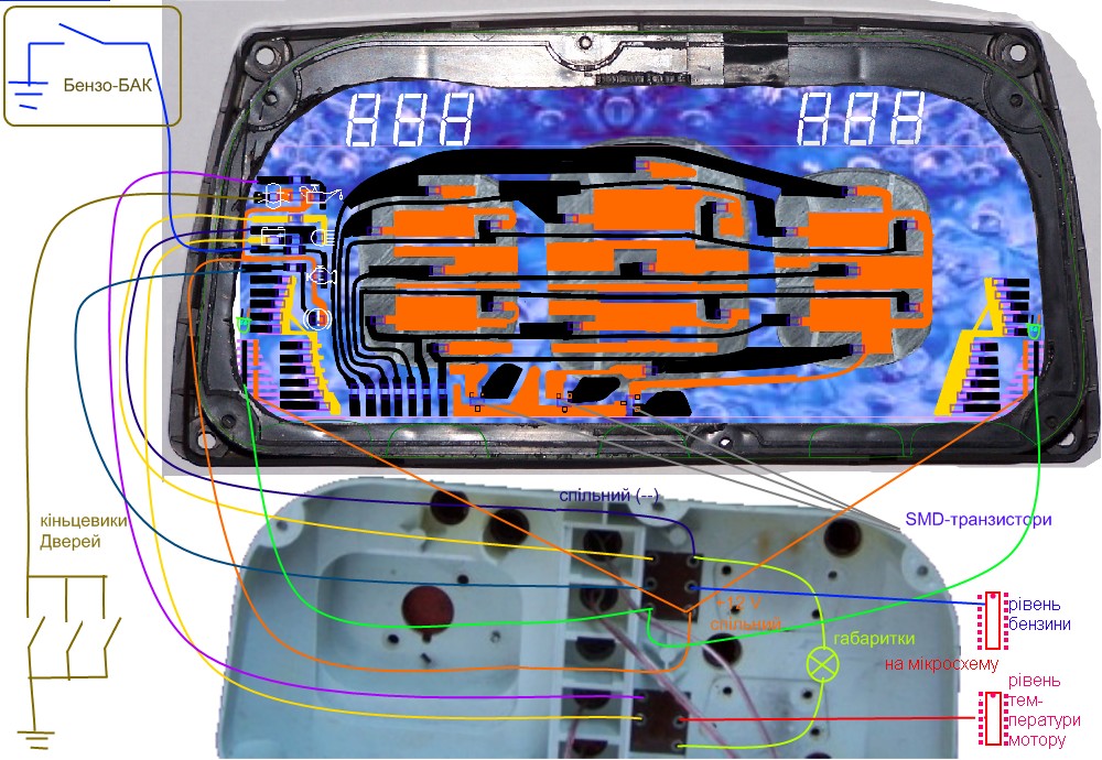

Зробив чи то оформив в зручному вигляді схемку підключення котрольих лампочок приборки таврії.
схема контрольних лампочок (ТЕПЕР замінено на світо-діоди)
корпус приборки з середини...

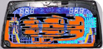

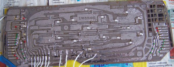

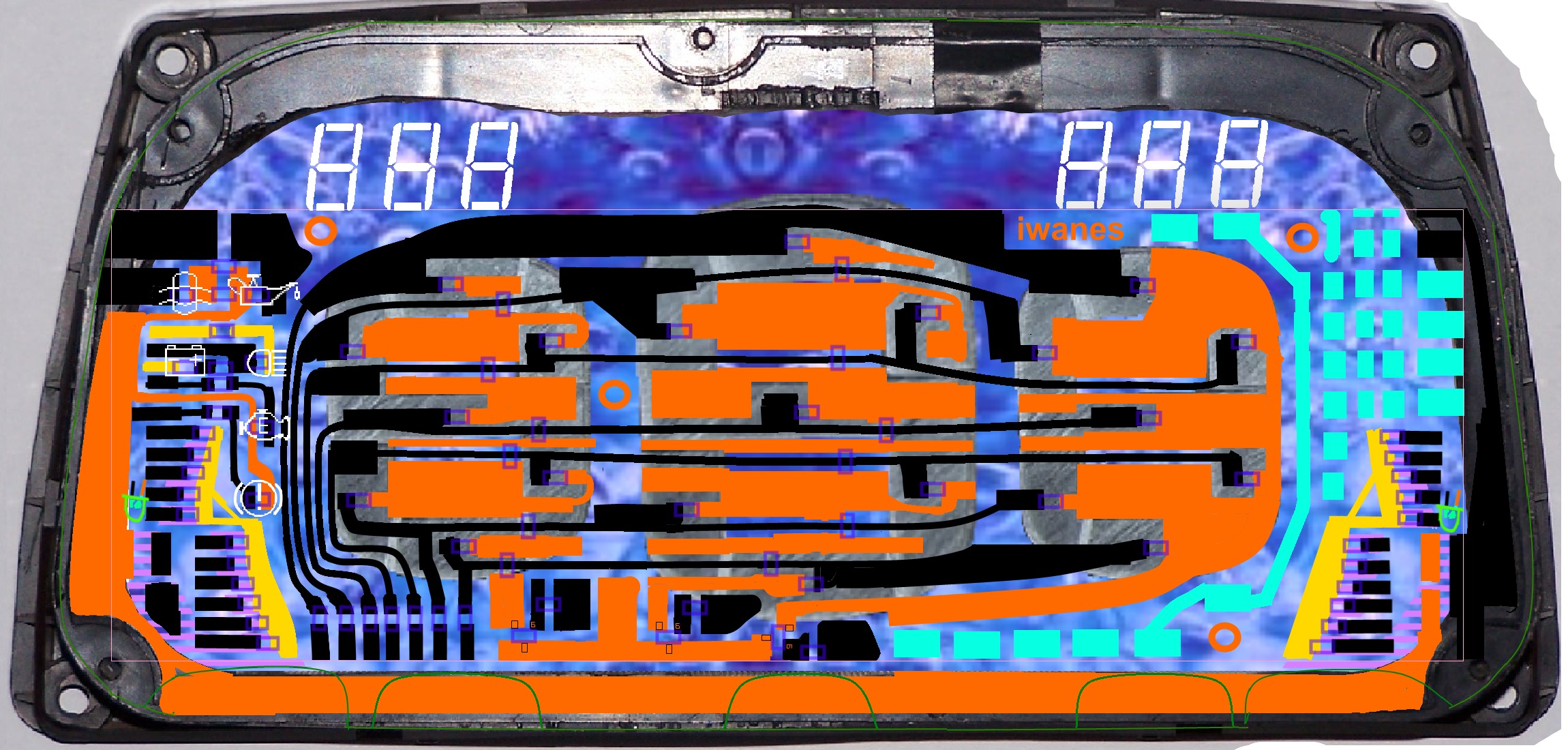

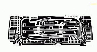

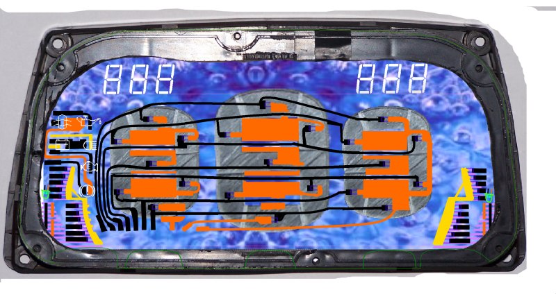

Троха поправив розводку плати для морди цифрового спідометра.
+ схемо підключення контрольних лампочок (але без схеми рівнів палива та температури)
плата морди для приборки
схема підключення

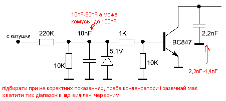

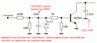

читав на іншому форумі що Тобі треба схему підключення до катушки заплювання для визначення швидкості обертання двигуна, ось є провірена схема і робоча, тільки треба із осциолографом або методом "допаювання" конденсаторів для фільтру добититись стабільності показань, у мене воно працює...

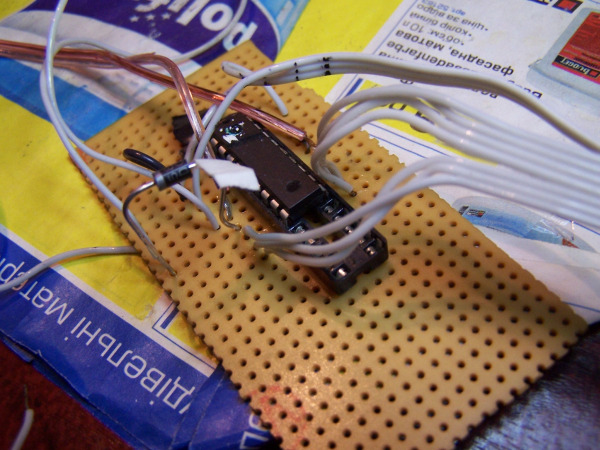

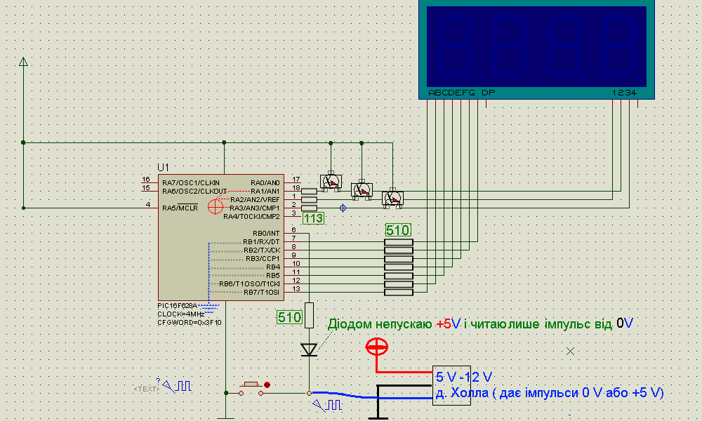

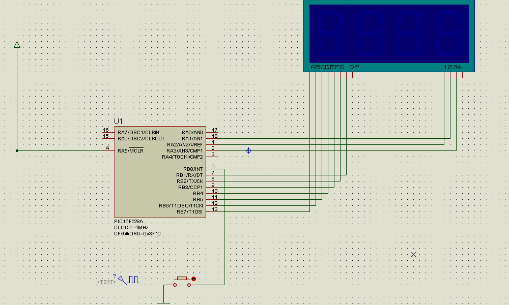

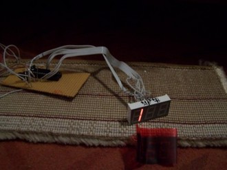

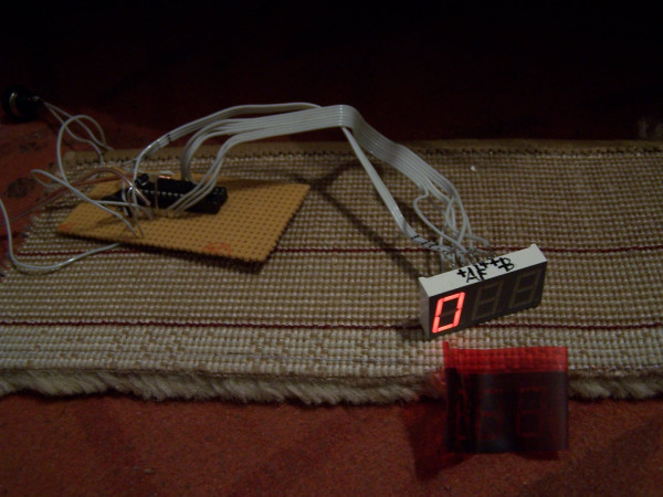

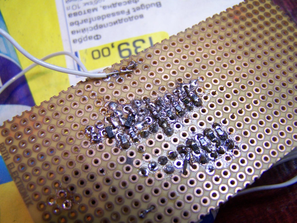

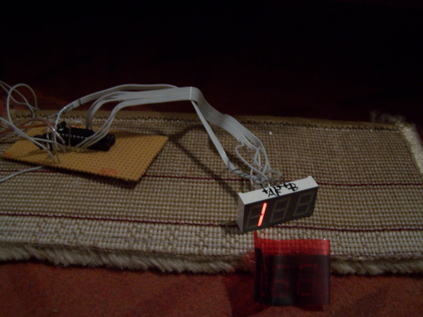

Нарешті здійснилася моя мрія про цифровий спідометр!
і я таки зробив його як то кажуть в "залізі" :sing напередодні мого дня нарродження...
SMD-шні детальки паяти є надзвичайно важко самому, особливо коли починаєш їх губити на жалі паяльника, або коли вони починають сповзати кудась вбік та щей крутитися і перевертатися... %) ну меньш ез тим... спаяв і провірив то всьо ше десь по 3-ри рази куда і що підключено провсяк випадок...

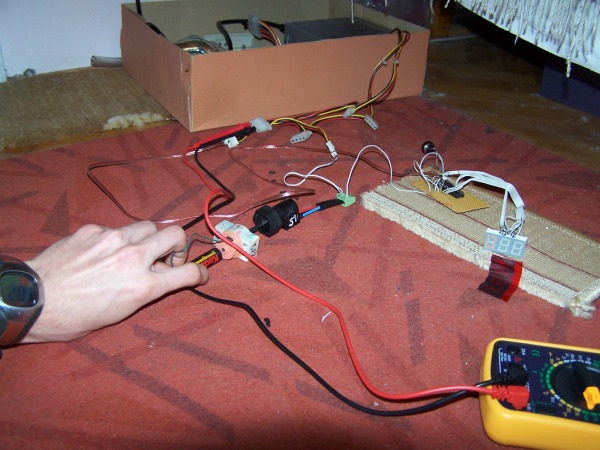

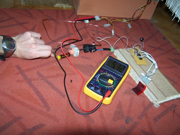

Підключав спідометр спочатку без датчика швидкості (замінив його кнопкою яка замикає через діод на землю) На кнопку реагує впевнено (але добитися швидкості більше 3 км/год невиходить, переважно 1-2 км/год)
Потім пішли пошуки Датчика швдкості по коробочках..., пошук документації що воно за датчик такий (Виявляється то є "датчик Холла"), пошук ну хоч якигось характеристик в інтернеті і як і передбачалося був безуспішним..., тому прийшлося робити як все... методом Научного Тику і за допомогою якоїсь хрєні... (як казав один з викладачів: студіки, небійтеся паяти електиричні схеми, потім всеодно лишні деталі самі повідгорають... :D )
метод Научного Тику навіть дав результат: виявляється датчик дає майже прямокутні імпульси 0В /+5В при живленні самого датчика +5В (що мені підходить) навіть нетреба +12 В як написано на корпусі! (а я вже найшов кренку на 12 В і готувався її припаяти... :| )
пробував крутити датчик рукою -- вижав максимум 8 км/год...мдя..
Значить тре моторчик який би крутив вал датчика... переривши ще купу іграшок в пошуках моторчика було найдено Аж моторчик на 1.5 В :unsure який є дуже слабеньким... і як і очікувалося покрутив аж на цілих 9 км/год :cry майже то шо й рукою... (а я пів вечора стартив на пошуки моторчика! :angry )
такщо зараз шукаю моторчик та роблю основну плату морди для прибррки...
схема так як є...
спрощено
кручу датчик від моторчика на 1.5 В (два вали з’єднав через термоусадоний кембрик)
макетниця
SMD-детальки

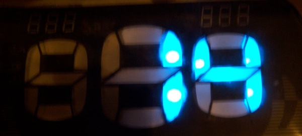

Повідомлення iwanes » Сер, 15 вересня 2010, 20:52

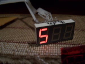

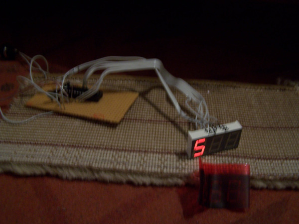

Ну от, те що вже встиг зробити викладаю тут:
to VeRMyT -- а я оцю плату мусів у PaintNET 3.6 малювати, бо Жодна з мені відомих прграм недозволяла робити/ накладати шарами одне зображення(фото) на інше... ото дійсно гемору було... а ото "в політеху на VHDL..." то так, децкий лєпет, щоб нерозслаблялися...
І отой вайлик у ПаінтНЕТ займає майже 19 Метрів і має вже біля 30ти шарів!
ну тут понятно шо воно і нащо...
отак от вийшло зробити плату, доречі травилося воно довгих 2-ві години...а паялося воно ще довше... короче день пропав недаремно...

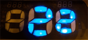

приблизно так воно покази міняє... то 22 то 23... більше мій міні моторчик на 3.3 В невитягував...
А отак воно вже навіть показує 0 км/год...
(правда думаю треба щоб світилися 3-ри нуля коли стоїш "000" а не 1-дин "0")

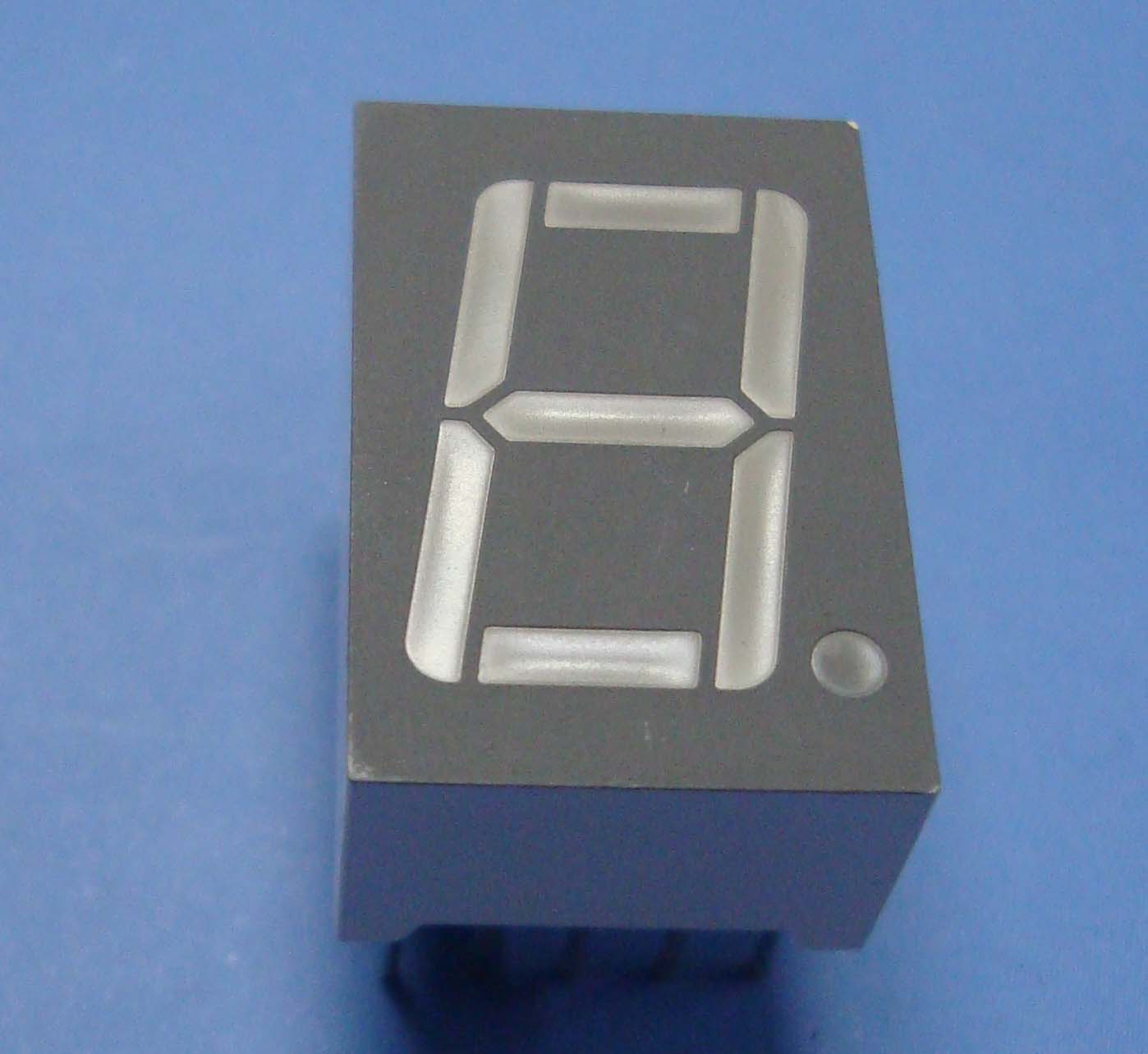

Купив??? :shock нє, ну ти певне знущаєшся??? :D Ці цифри розроблені та виготовлені мною, розміром 60х45 мм 70х55 мм 60х45 мм , виготовлені по дизайну приборки реношного концепта (що на 1-першій сторінці цього форуму, як і було обіцяно мною--зроблено!) і ПОКИЩО ТАКІ цифри (888) Ніякою фірмою невипускаються серійно і відповідно НІДЕ НЕПРОДАЮТЬСЯ!
Такі ж або Схожі на ці цифри можна знайти тільки на якигось концептах водиничному екземплярі...
Максимум що можна знайти їм на заміну -- це стадартні (і ніякі за дизайном, тому я вирішив робити свої цифри!) паличкові, прямокутні 7-ми сегментні індикатори синього кольору із заоблачною ціною як для індикаторів такого розміру цифр (непутати із габаритами корпусу самого індикатора, вони завжди більші за відображувані цифри)...
Ще попутно хочу поставити собі систему СТАРТ-СТОП пуску двигуна 1-дною кнопкою... (але покищо тіки зроблена суха теорія..., може зара створю нову тему по цій мудрій кнопці і може воно таки зрушиться змісця!)
найти можн а тільки щось типу такого 7-сигментного...

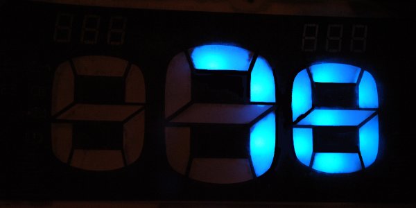

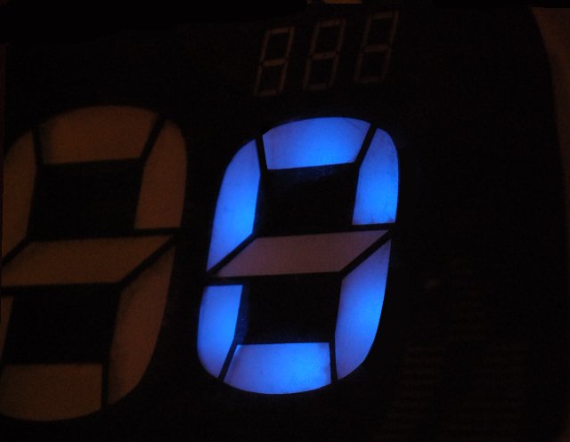

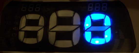

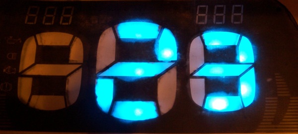

поспілкувавшись трохи із людьми зрозумів що майже всі думають, що як воно сфоткано на 5-тій сторінці форуму то так воно і вглядає насправді :|
але нащастя мій друг Carter зміг нарешті перефоткати моє творіння нормалльним фотіком (зеркалкою)... такщо тепер воно як є на фото так і виглядає насправді! :)
Ото тепер я точно знаю чим відрізняється 10-ти кратна мильниця від нормального фотіка (зеркалки)
Ще потрібно написати програмку для одометра (щоб знати скільки проїхав км)... і можна помаленьку збирати проиборку докупи...
так як виглядає вживу!
покищо розкрутив максимум на 78 км/год .... такщо всьо показує, як і задумувалося при написанні програми для мікропроццесора...

iwanes, Зачот!
Тільки н арахунок ідеї з 3 нулями, як на мене то хз, не за багато світла буде =)
І ще одне, а як при денному освітленні їздити?
