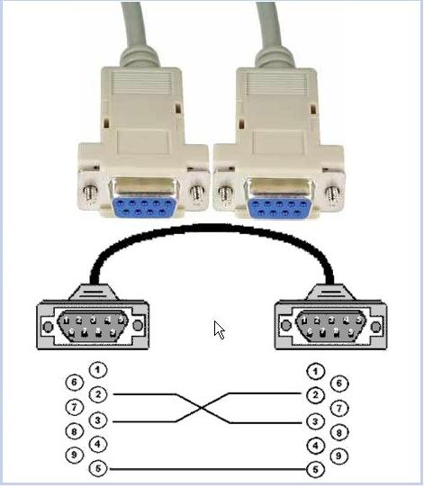

Re: МПЗС і ДД
Fobos, Прошивка бк осуществляется при помощи ПК и кабеля СОМ( с контактами 2-3,3-2, 5-5).
http://maya-auto.com/forum/viewtopic.php?f=32&t=336
це про нього !
це про нього !

Re: МПЗС і ДД
Fobos, напевно що так ????

перепайка сигнальних контактів 2-3,3-2 на ком порті на БК нічого недала !!! нет звязи ! і все!
шо робити фіг знає. блін !
може хто має Кабель або розєм "Мама"-"Мама" DB9 (для підключення напряму к ПК/ноутбуку USB-COM), з контактами "nullmodem" (2-3,3-2,5-5) ! шнур usb-com є але на ньому "папа" і на БК "папа" і треба їх зєднати разом!!!фото подібне як три поста вище!
