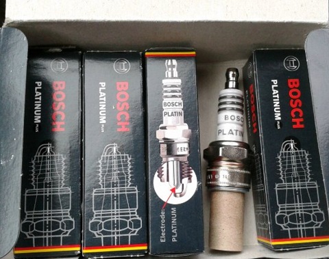

Значить приходить зима і мої БОШ платинуми з похолоданнями на холодну починають вимахуватись.,( підтроюють на підсосі і коли починаю рушати піддьоргує мотором, тупить)
по друге на них катаюсь вже 2 роки і з 5 разів чистив на піськоструйці, по третє режим їзди : короткими перебіжками , деколи з недогріванням до робочої температури, пробіги малі, інколи трасса, інколи газ до блєхи і .... :sing

чи може плюнути і купити такі як були BOSCH platinum (plus)???
БК2"www"Bluetooth
Re: Порадьте свічки
Повідомлення Fobos » Пон, 30 вересня 2013, 20:45
pavlolvov писав: чи може плюнути і купити такі як були BOSCH platinum (plus)
Ніколи в житті!!!

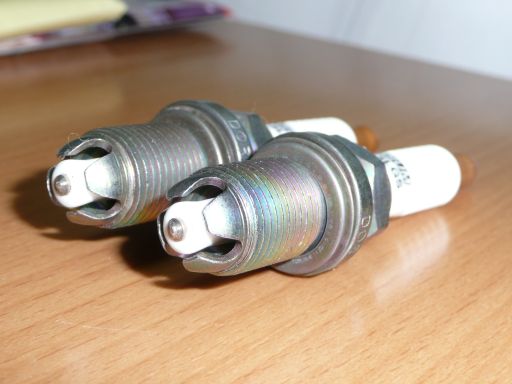

Ірідієві чи то NGK чи то Denso один фіг.. ну не дарма із заводу йдуть на Японців
Сказати хто з них кращий дуже важко..

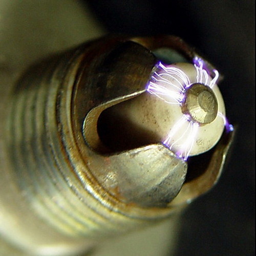

П.С.Багатоелектродні свічки то утопія.. вони так і не прижились і нема того "нереального ефекту" від них..

andrew писав: Багатоелектродні свічки то утопія.. вони так і не прижились і нема того "нереального ефекту" від них..
Але тим не менше також встановлюються на багато машин з заводу, на сеаті от наприклад бачив, на гольфі...

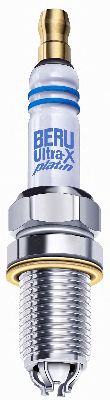

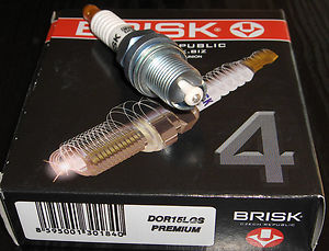

Щось тихенько так , нема дискуссій , ніхто конкретно нічого нерадить, ну та ладно ,найшов ті бріски у Львові 54 грн\шт Brisk DOR15LGS4K. :roll
або BERU 0002335905 ultra X platinum 66 рубликів.
