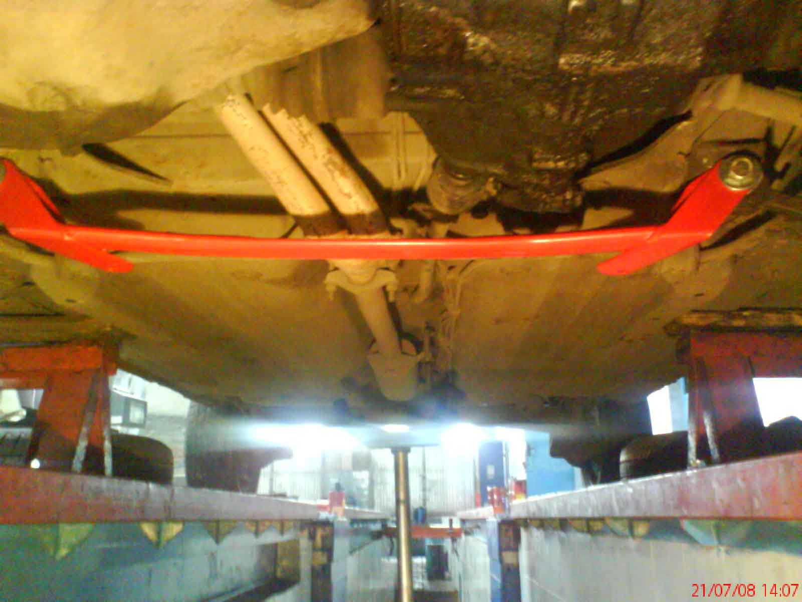

Отчёт о субботе
Всё начиналось хорошо дойдя до левого болта рычага возникла тупиковая ситуация которая отняла 1,5 часа
с учётом поездки на базар за новым с/блоком болт на столько закис что срезав голову так и не смог его выбить пришлось после работы с молотком и какой то матери
взять болкарку в руки
запахло резиной и металом но результат был достигнут
рычаг полностью был демонтирован,после перезапресовки нового с/блока всё начилось собираться в обратной последовательности
ну вот удача и завершение работы вроде так близко но нарисоввываеться большой *уй ,разгрузив переднюю подвеску при помощи балки она (подвеска) зависла в воздухе ,несколько раз бегал до компа перечитывал тему как монтаж проводил homa и советы других форумчан но рапорка так и не установленна (а воз и ныне там)
Думаю с 3 раза всё получиться
ведь чем больше не получаеться тем больше этого хочеться здаваться рано ещё 1000000 попыток осталось
P.S.Думаю что всё таки у меня нижние крепление не то или закончилась фантазия.
P.P.S. 2 ведра нервов уставшие ноги (с непривычки) сбитые руки ,траурные ленты под ногтями
и маральное удовлетворение внутри от физ.работы кто сидит в офисе тот поймёт
Продолжение следует!!!!!

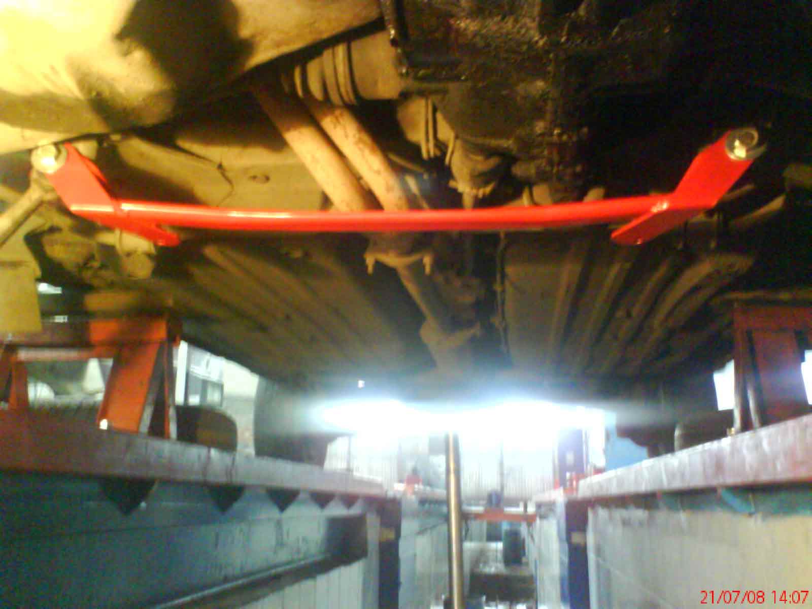

Всё установленно согластно законам аэродинамики
Были маленькие конструктивные заминки (уши отходящие назад мешали монтажу защиты картера)решение пришло не замедлительно когда взял в руки болгарку основной скелет задет не был ,только лепестки .
P.S.первый день отпуска начался результатно.
P.P.S.Коробка мокрая от антифриза
Всем большое спасибо !!!!
Строимся дальше!!!! :)

Забыл добавить.Из опыта.
Приобретая распорку рычагов(низ) побеспокойтесь о болтах УДЛИНЁННЫХрычага,обьясняю почему:при посадке распорки + защита поддона гайка самозатяжная у меня во всяком случае повисла в воздухе (сама плассмасса)то есть затяжка не произошла ,подумав о гроверах и прикинув + 2-3 мм она вообще бы висела
а это уже Ай-яй-яй,зеркало если по дороге отвалиться это не страшно а вот рычаг не очень веселло
Пришлось перебить болты на длинее за СТД версию примерно 15 мм и всё в порядке.
Берите болты для ходовой плотностью не меньше чем 8,8.(из очень маленького опыта) :)

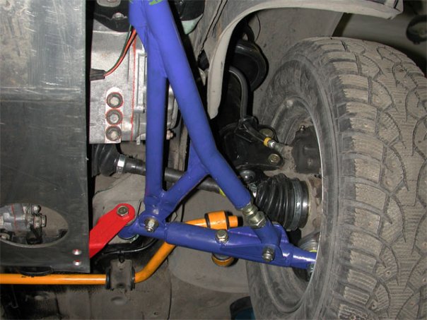

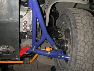

як на рахунок такого? чи то троха затвердо для наших доріг)))
на мою думку каркас це добре, томущо коли він є, то трохи знімається навантаження з несущих частин кузова і він менше їде вінтом в поворотах....
+ по пацанячи виглядає в комплекті з ковшами
а насамперед БЕЗПЕКА, як би не було... навіть як що він цивільний...
