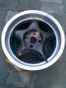

TOXA писав:потім кант і нерівності шпаклювались
Яку шпакльовку брали?
То не наші єноти :)
TOXA
Повідомлень:1443
Звідки:TOPOLNA мать родная
Re: Пофарбавання титанів
Повідомлення TOXA » Суб, 17 жовтня 2009, 13:27
автомобільну, фінішну, можна ше волокнисту, для більшої прочності

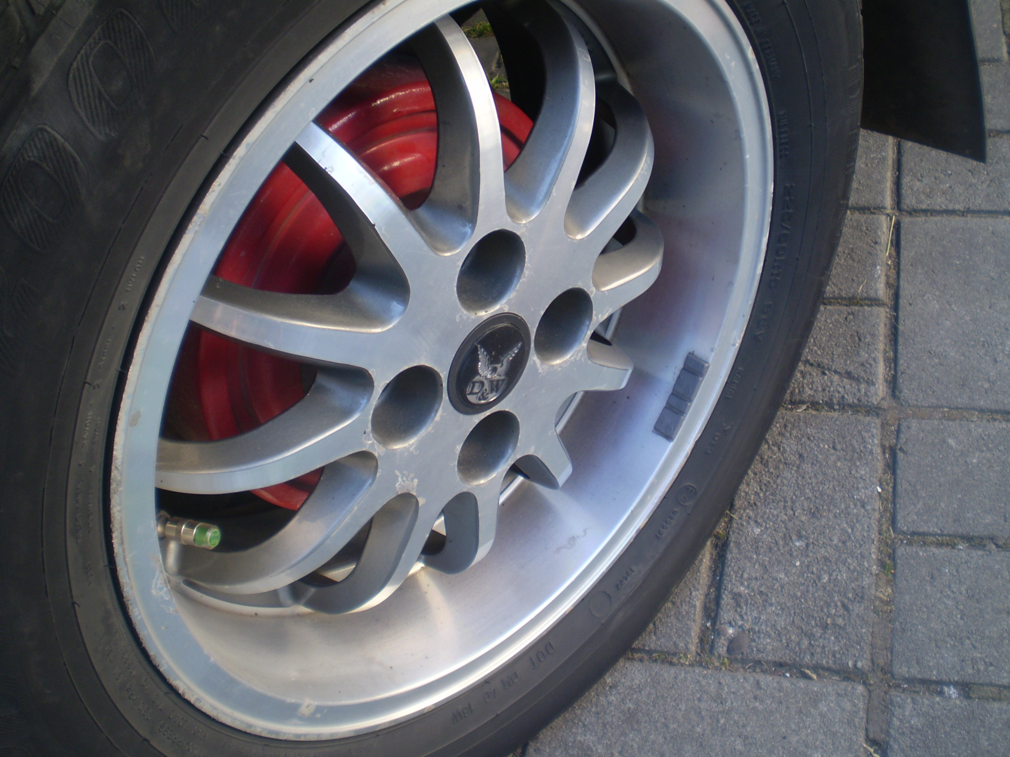

TOXA, а як ти зробив щоб в тебе так полка блистіла на 3 фотці ? 8) таке враження що це просто полірований алюміній а не мальовано ! я просто заходив на koleso.lviv.ua дивився на їхню галарею і там той сірий колір якийсь не гарний http://koleso.lviv.ua/index.php?option= ... &Itemid=68
мені не те щоб потрібно блиск , а подобається натуральний колір жиліза наприклад як ці

nonuk, були з такою полкою, то гарна фарба, з великим слоем лаку !!!)))

Реальні пацани не малюють,а полірують :D :D :D
мої,після проточки і першої шліфовки вручну.сьодні буду дошкурювати :sing

проточка на токарному станку,але то виявилось трохи хреново.на іншому диску сьодні просто здирав лак(змивкою для старої фарби)
напевно шо буду,але ше не знаю.хіба тим моцним дорогим. :)
то ше не кінцевий варіант,в результаті буде зеркало :ninja
