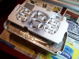

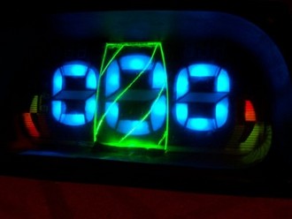

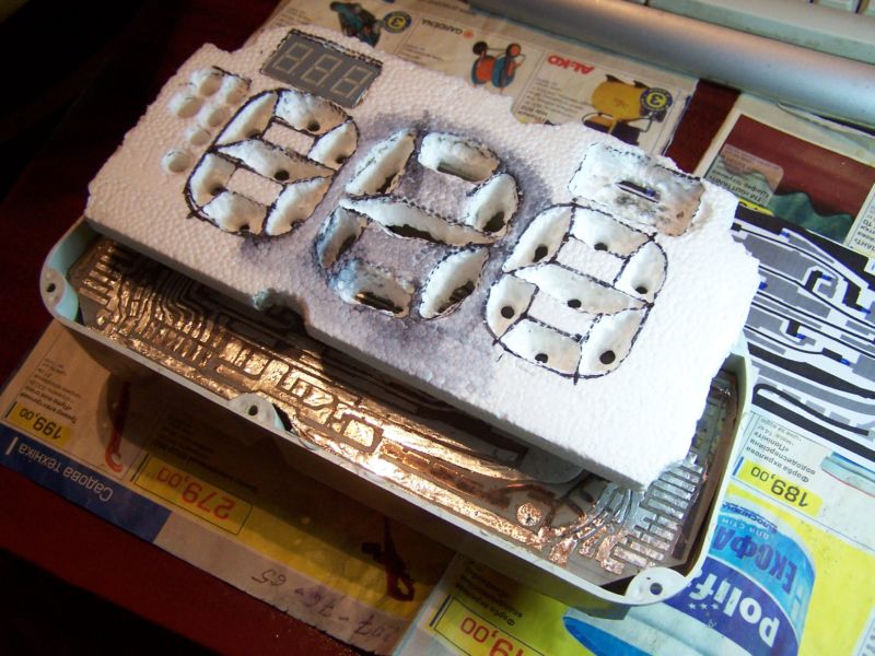

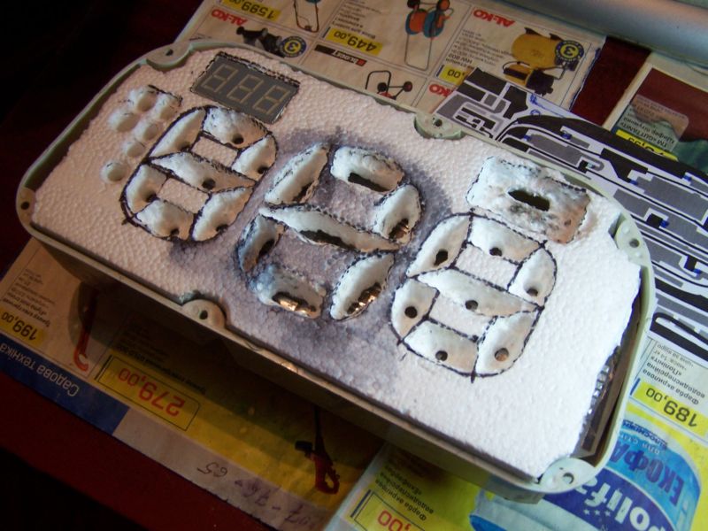

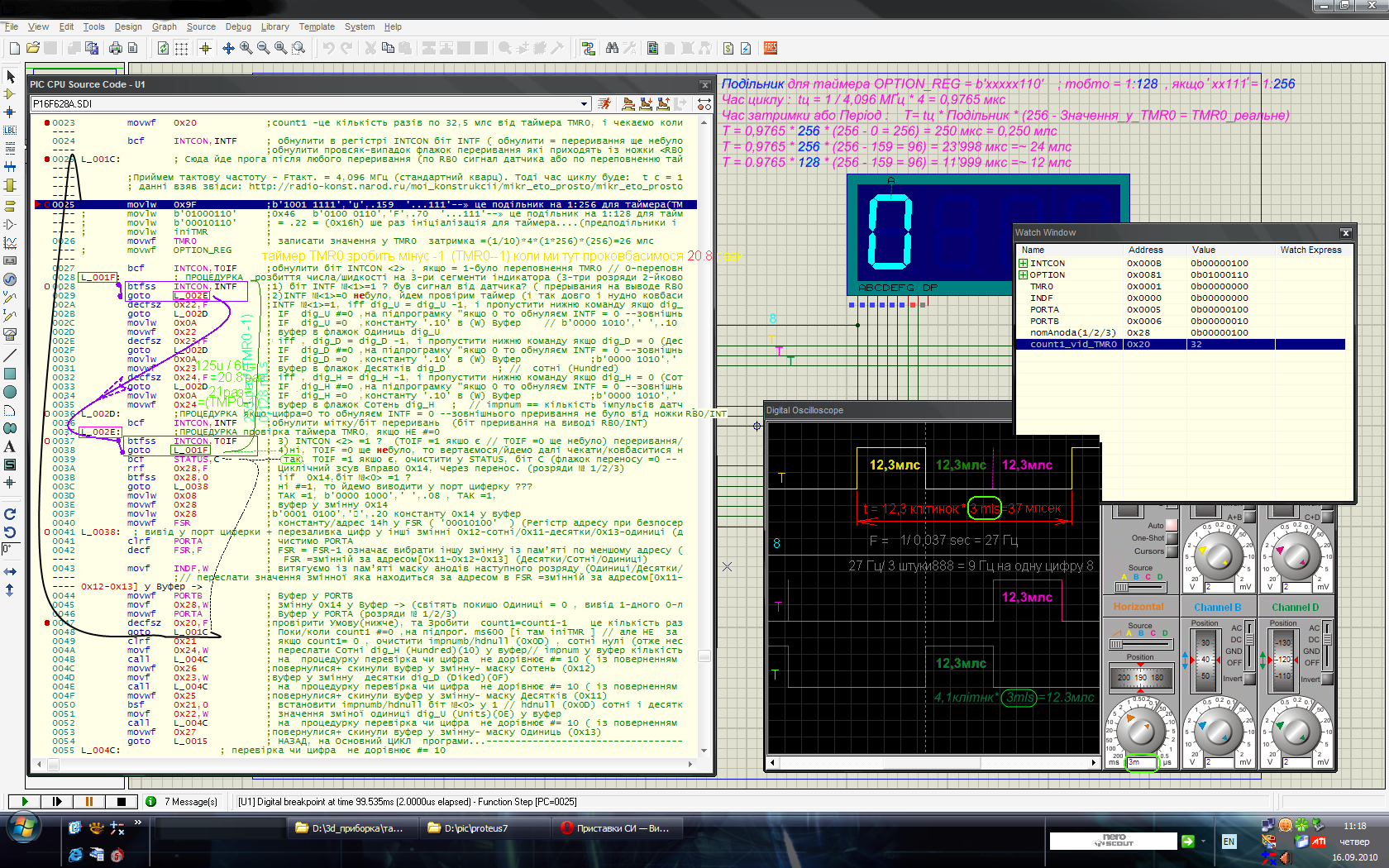

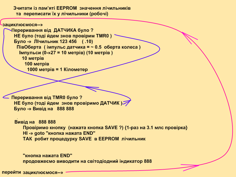

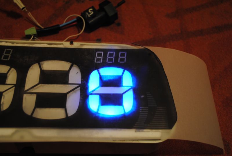

Цифровий спідометр 88 самотушки (+вся приборна панель...)
майже готава приборка :)...
Пишу програму для одометра.... і там текі дебрі асемблерні ще вилазять і вилзять що просто
... (є проблема із дрвайвером 888 888 світодіодного екрана + із EEPROM-у шось невиходить прочитати всі свої дані, і моя асемблерна прмолінійність написання коду почала вилазити мені троха боком, поки ще є сили то намагаюся вирішити то всьо сам...)

Re: Цифровий спідометр 88 самотушки (+вся приборна панель...)
на C - неможна?iwanes писав:дебрі асемблерні ще вилазять і вилзять що просто

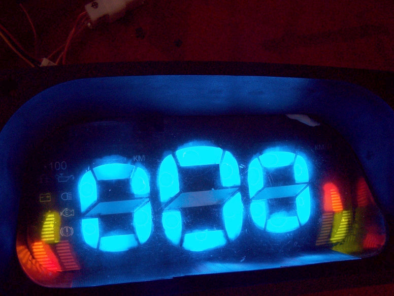

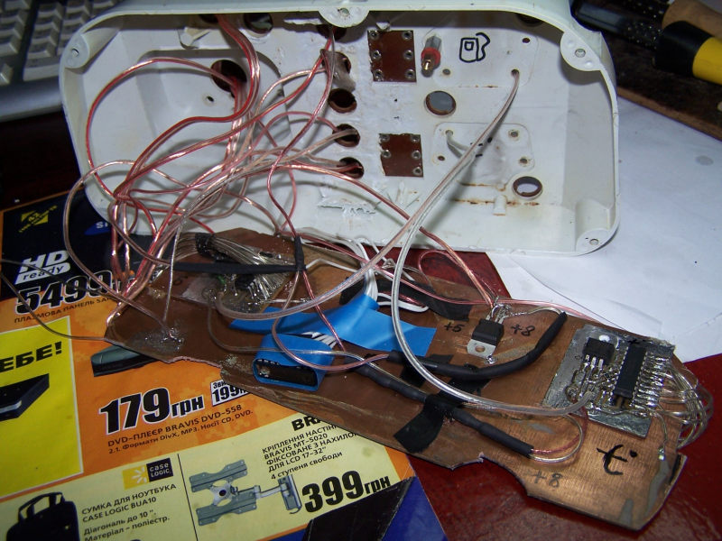

Знову переробив, чи то доробив проводи, схему зменшувача напруги (живлення на +8 В, але всеодно гріється
, а як виправити (зробити щоб негрілося покищо незнаю...) Також ще виложу нову, дороблену версію дизайну приборки
нарахунок чого непишу на С-- : бо невмію
(або напишу щось типу а зараз я помигаю світодіодами...) Тай переходити на іншу мову програмування небачу сенсу, коли вже написано вродіби 70%-80% програми одометра

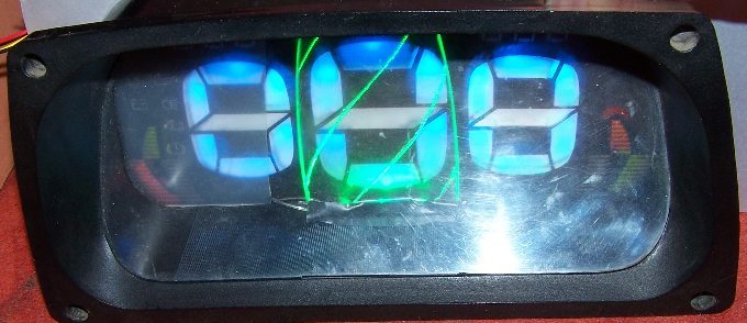

МустДай почав кричати шо у мене вільного місця аж цілих 168 мб
... , тому випадково подивився скільк ж займає папочка із проектом моєї приборки і виміри показали що майже 1-Ґіґ
а якщо точніще то --- 936 Мб (поміряв собі на свою голову...
а вийти мало щось отаке ...

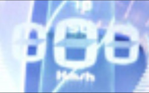

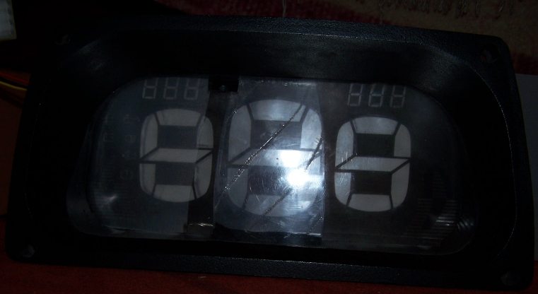

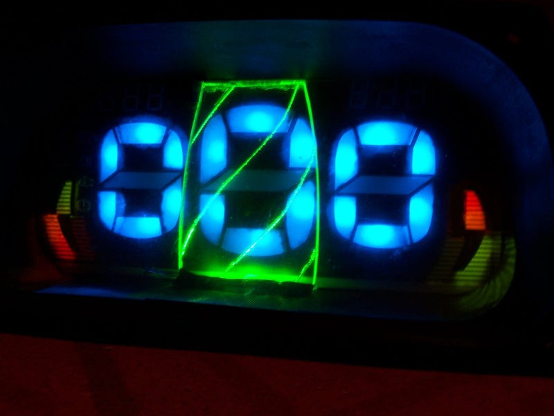

Зелений квадратік на середні цифрі, так задумано? як це зробив?

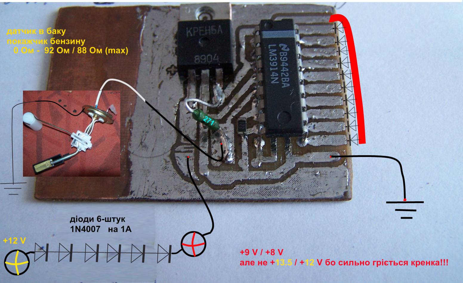

Викладай схему, люди "допоможуть" :) яке споживання цієї системи, що аж "гріється"?iwanes писав:схему зменшувача напруги
наскільки я поняв то просто на оргсклі вицарапаноPier писав:Зелений квадратік

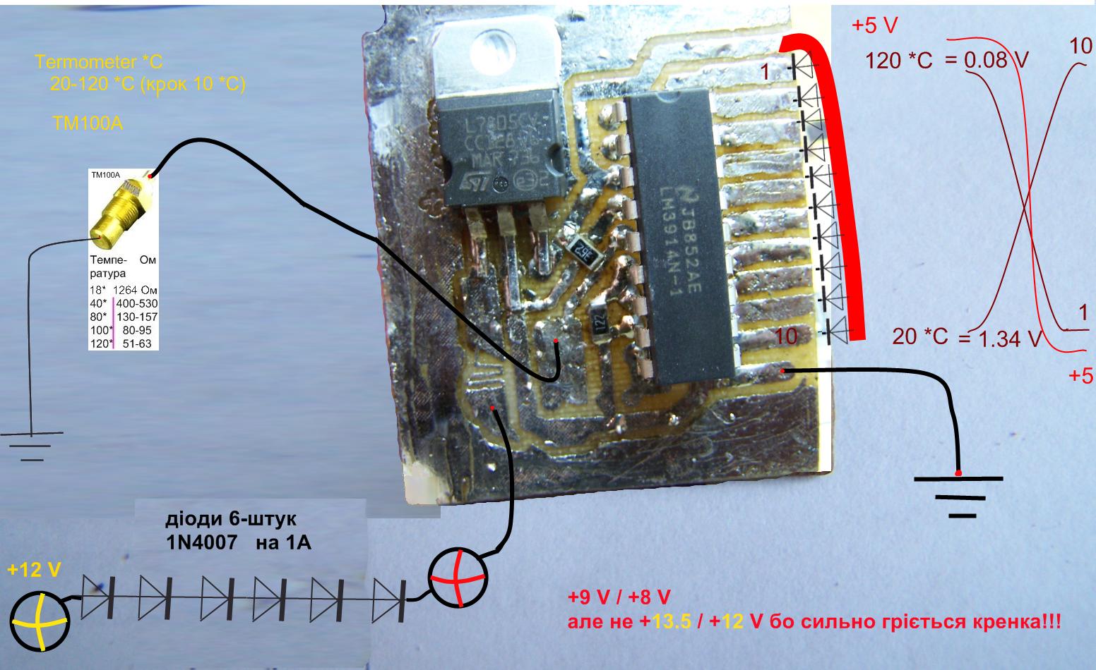

--------------схема---------
+12 В -» 6 штук діодів на 1 Ампер (гріються/ смажаться= винуватці проблеми) -» кренка +5В
----розрахунки:
-0,7 В * 6 штк діодів = 4,2 В
13.2 В - 4.2 В = 9 В
20 штук Світ-діодів * 0,030 мА= 0,6 Ват (споживання діодів)
0,6 Вт*4,2 В= 2,52 Ват тепла... які кудась треба подіти в закритому корпусі...
Бо гріється як сволоч, так що аж термоусадочна трубка (ізолююча, замість ізолєнти) сама сплавилася! майже так само як після дії запальнички вогнем на термо-тркбочку)
Прошу помочі народу у вирішенні як мені здавалося цієї вродіби простої проблемки....
зелений квадратік так і задумувався з самого початку (1-ст форуму....) гиги.. і я нічого не царапав :) ше варіанти будуть?
----розрахунки:

призма якасьiwanes писав:зелений квадратік так і задумувався з самого початку (1-ст форуму....) гиги.. і я нічого не царапав :) ше варіанти будуть?

поки непоняв цепочки. Якщо 12 вольт то як 5 вольтова кренка? і хіба є такі діоди, як би 6 штук давали 1 амер?iwanes писав:+12 В -» 6 штук діодів на 1 Ампер (гріються/ смажаться= винуватці проблеми) -» кренка +5В
Я щось не зрозумів
Мені вдалося нарешті побороти проблему перегріву діодів... як? а так : перед кожною мікруху 7805 поставив діодну зборку із 6-ти діодів (є на схемі монтажній ), тим самим розсіяв потужність більш рівномірно (тепер температура діодів неперевищувала 30 *С
ну практично кімнатної температури.) А то перше зекономив , купився на то що написано в документації тіпа 1А можуть пропускати через себе... (може вони і можуть але напевне недовго :) )

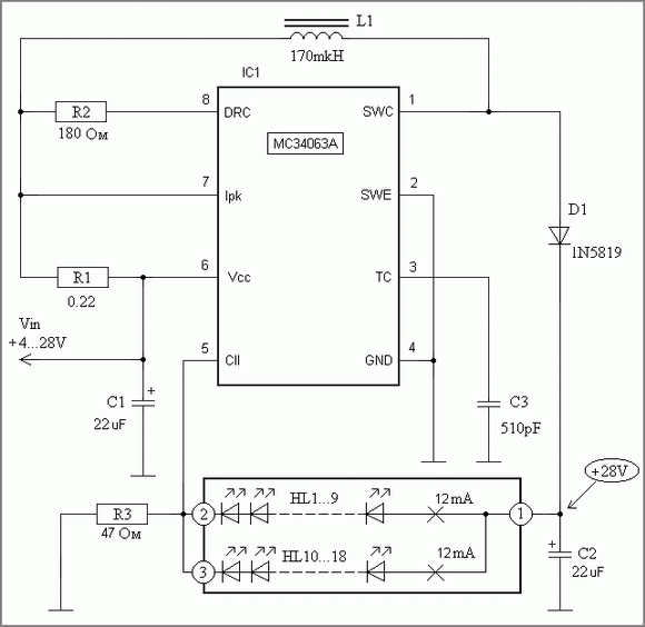

Привіт Іван.
Слідкую за Твоїм проектом, цікавий він, от із теперішніми проблемами можу Тобі порадити:
http://www.nomad.ee/micros/mc34063a/index.shtml
водити для вихідних 5Вольт треба приблизно таке:
Vin 10V (це мінімальна вхідна напруга яка буде у машині....)
Vout 5V (це напруга для живлення усієї панелі)
Iout 700mA (максимальний вихідний струм БЕЗ додаткового зовнішнього транзистора)
Vripple 50mV(pp) (пульсації-скачки напруги)
Fmin 100kHz (а це максимальна частота на якій буде працювати цей Імпульсний перетворювач напруги)
таку схему збирав був і гарно працювала, деталі купити у Львові можна, зате зібравши 1 таки понижувальний перетворювач від нього можна живити УСЮ панель!!!
ось готові приклади перетворювачів напруги(прості і вже усі деталі розраховані)
Понижающий DC-DC преобразователь 12В/5В (300 мА)
http://radiohlam.ru/pitanie/preobr_down.htm
Понижающий DC-DC преобразователь 12В/9,5В 1А на микросхемах серии 34063
(с внешним биполярным транзистором, топология buck)
http://radiohlam.ru/pitanie/preobr_down_ext_bip.htm
Понижающий DC-DC преобразователь 12В/9,5В 2,5А на микросхемах серии 34063
(с внешним n-канальным полевым транзистором и бустерным конденсатором, топология buck)
или как самостоятельно изготовить автомобильное зарядное устройство для нетбука.
http://radiohlam.ru/pitanie/preobr_down_pol_n.htm
(с внешним p-канальным полевым транзистором, топология buck)
или как самостоятельно изготовить автомобильное зарядное устройство для нетбука щоб отримати 5 вольт вихідних, у цій схемі ТІЛЬКИ поміняти 3 РЕЗИСТОРИ R1,R2,R3 у аналогії із схемою для 5 вольт для мікросхеми 34063
http://radiohlam.ru/pitanie/preobr_down_pol_p.htm
- 1. із нагрівом КРЕНКИ виходи є 2:
Перший, встановити перед КРЕНКОЮ конденсатори Електроліти на 100мікФ і більше і так само на виході, але ще рядом біля них обов'язково (перед і після) керамічні конденсатори на 0,1мікФ. Цей метод поможе коли є скачки напруги у машині(їх там багато, якщо із осцилографом подивитись), це допоможе трішки зменшити нагрів.
- 2. Другий варіант більш розумніший: поставити імпульсний понижувальний конвертер напруги, там нагріву взагалі не буде і ніяких діодів не треба буде ставити, але тут треба трішки більше деталей(окремих) і буде більше місця займати, зате НУЛЬ нагріву.

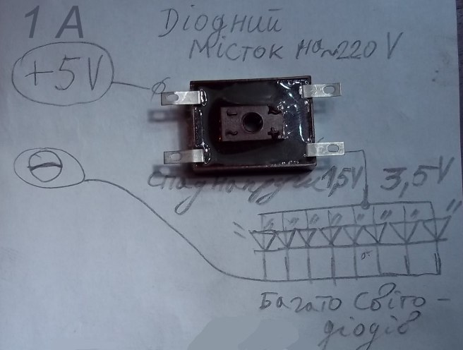

І ще от надумав переробити собі настольну лампу на світодіодну (із китайських ліхтариків, вісі світо-діоди впаралель і без ніяких резисторів,
але от проблемка: жере отой ліхтаок немало не бегато а аж 0.9 А... при 3.3 V , чи є готові схемки на якійсь деш. мікрусі 34063 на напругу 3.3V 1А ? (і може б виложили тут)

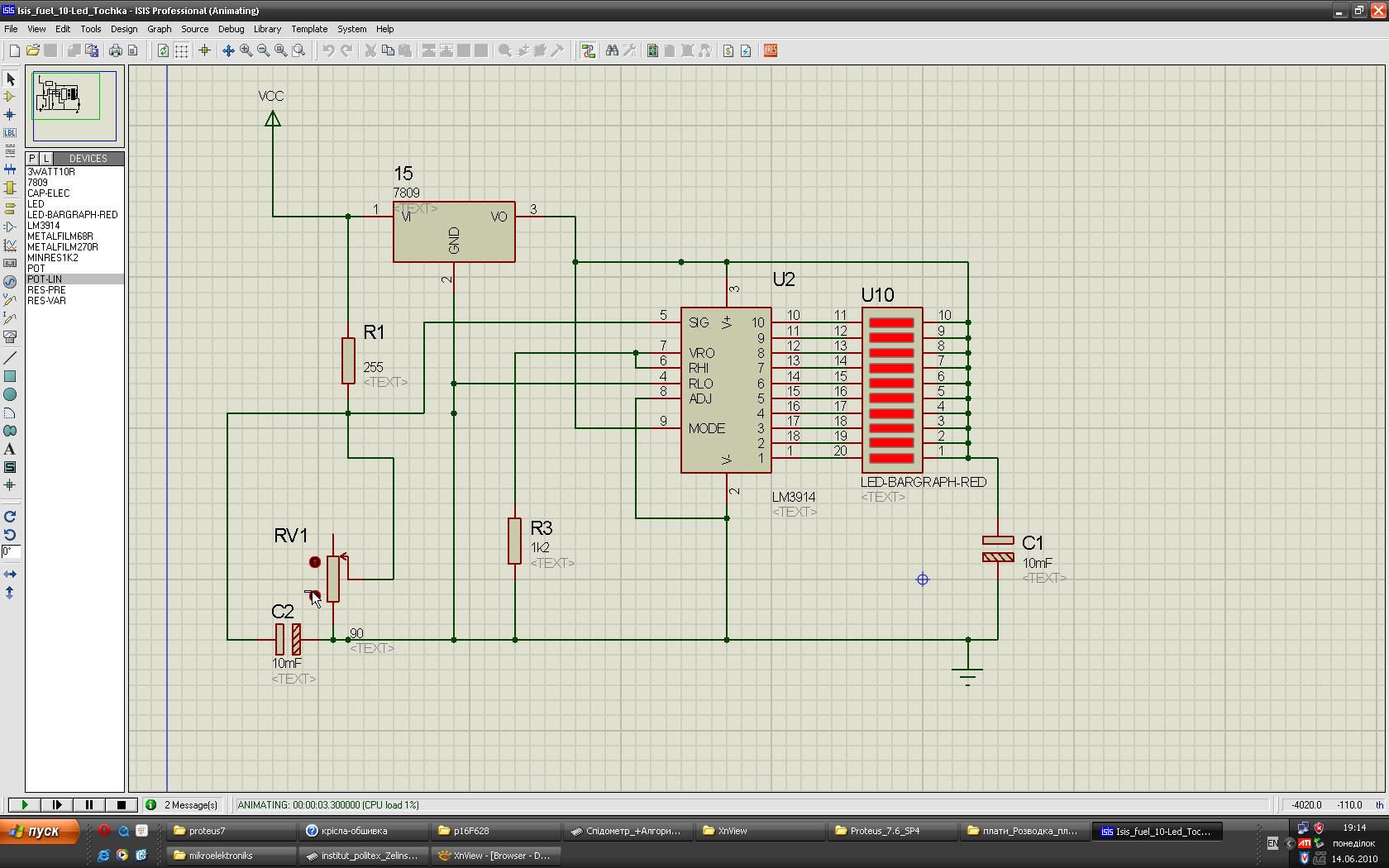

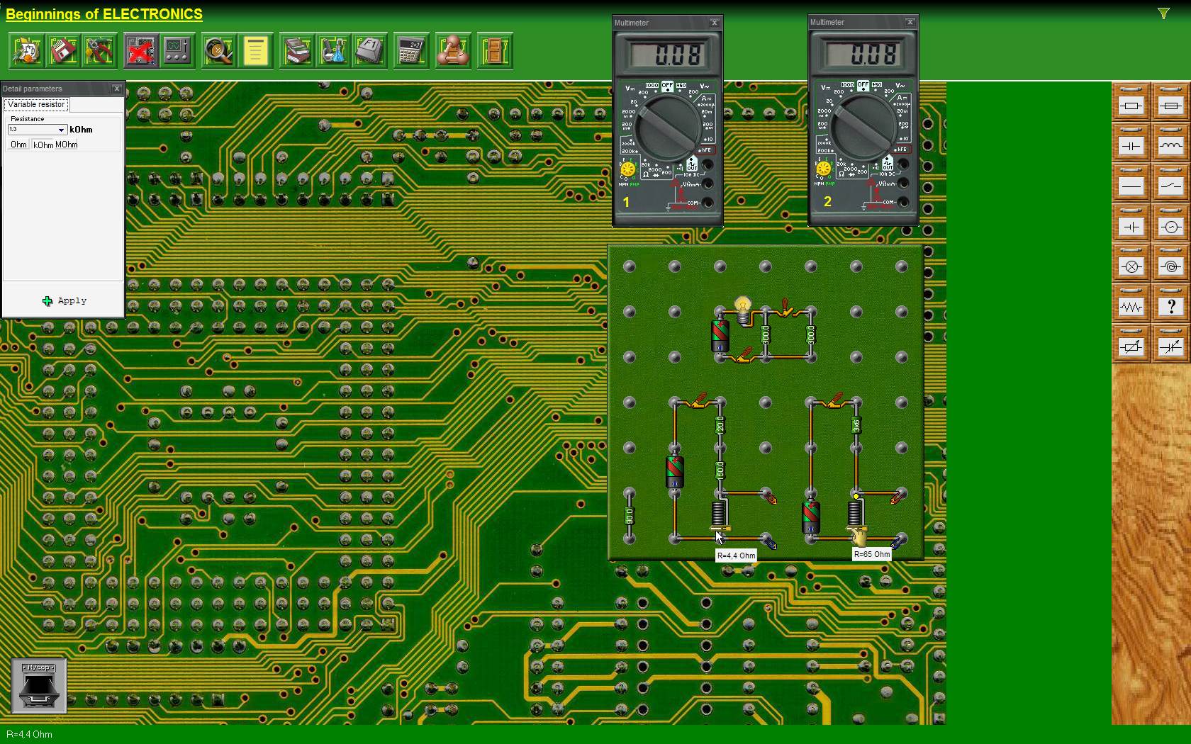

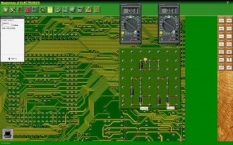

- Вкладення
- Протеус_v7.6_симулятор_ISIS_10_LED_Бензин_xor_0x81h.rar
- Для того щоб відповісти на питання "а чого воно невідкривається...?" треба зробити:
про-XOR-іксорити байт (у файлі/архіві) по адресу 0x00000001h: константою 81 = результат записати -» 0x00000001h: (той же самий
байт)
1. XOR eax,E0 ; проіксорити байт eax значенням E0
2. LOOP 1 ; а це можна і пропустити... - (313.69Кіб)Завантажено 78 разів
- протеус_16f628a_iwanes_spidometer_oOo_xor.rar
байт)
2. LOOP 1 ; а це можна і пропустити... - (375.25Кіб)Завантажено 78 разів

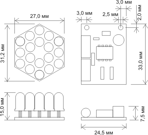

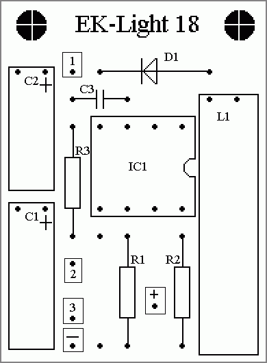

ось є схема готова і може навіть десь найдеш у продажі платку.. якщо ліньки робити.
для фонарика на 18 світлодіодів і більше....
але по 9 послідовно ...
http://www.ekits.ru/index.php?ukey=prod ... ductID=690
Технические характеристики
Параметр Значение
Напряжение Umin/Umax 4В...27В
Выходное напряжение ~28В
Ток потребления от источника 5В 0.2A
Выходной ток (стабилизирован) 25-30 mA
Угол светового потока 20-30Гр
Перечень элементов
Позиция Номинал Количество
HL1-HL18 5W4CC (18000-20000 mcd) 18 шт
C1 22мкФ х 63В 1 шт
C2 22мкФ х 63В 1 шт
C3 560пФ 1 шт
R1 0.22 Ом 1 шт
R2 180 Ом 1 шт
R3 47 Ом 1 шт
L1 120мкH 1 шт
D1 1N5819 1 шт
IC1 MC34063A 1 шт
Печатная плата преобразователя 1 шт
Печатная плата светодиодной сборки 1 шт
Описание
EK-Light18 включает в себя преобразователь напряжения со стабилизатором тока и матрицу светодиодов. Напряжение питания от 4В до 27В, ток питания светодиодной матрицы стабилен во всем диапазоне питающих напряжений и равен 25-30mA (по 12-15mA на каждую из двух групп). Матрица состоит из 2 двух групп суперярких светодиодов (20cd каждый), по 9шт в группе. В каждой группе светодиоды соединены последовательно. К одному преобразователю может быть подключено до 3-х матриц, но при этом следует изменить номинал R3, для 2-х матриц R3=23Om, для 3-х матриц R3=15Om.
Подключение: Контакт «1» матрицы соединить с контактом «1» преобразователя. Контакт матрицы «2» и «3» соединить с контактом «2» преобразователя. При подключении дополнительных матриц, их следует включать параллельно.
надіюсь комусь буде цікаво і корисно. на цій мікросхемі робив живлення для світлодіодів... гарно получається...
якщо дуже захотіти, то можна розрахувати схему і для іншої кількості світлодіодів та іншої напруги...
Параметр Значение
Перечень элементов
C1 22мкФ х 63В 1 шт
C2 22мкФ х 63В 1 шт
C3 560пФ 1 шт
R1 0.22 Ом 1 шт
R2 180 Ом 1 шт
R3 47 Ом 1 шт
L1 120мкH 1 шт
D1 1N5819 1 шт
IC1 MC34063A 1 шт
Описание

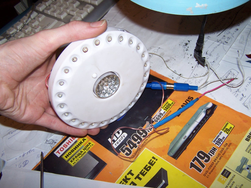

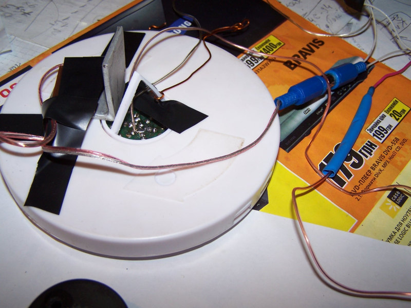

тохи відволікся на світодіодні матриці і...
і зробив нарешті свою першу світо-діодну настольну лампу...
Реальна заміна лампи накалювання, світить десь так само як і компактна люміносцентна лампа на 13-11 Wt
