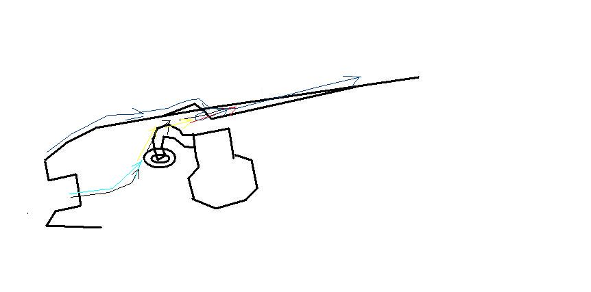

я можу спробувати вигнути ту штуку щоб вона була більш плавною, і більше нагадувала нижній варіант... бо ото зверху то не просто тонка бляха
там типу отак
чорним як є, червоним, як можна було б переробити...

може так :surprised

andriy320e30, :D нє, ну ходожник то вроджений :D :D :D :beer
не може так, а саме так воно впринципі і буде працювати...

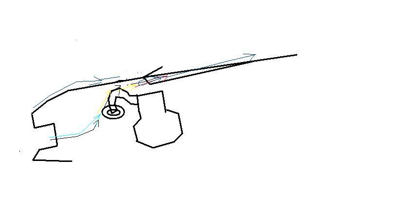

AnGeL писав:andriy320e30, :D нє, ну ходожник то вроджений :D :D :D :beer
нє я думаю шо ти так хотів

Повідомлення AnGeL » Вів, 02 квітня 2013, 19:26
andriy320e30, так, так, тільки от зараз домалюю дещо і покажу...

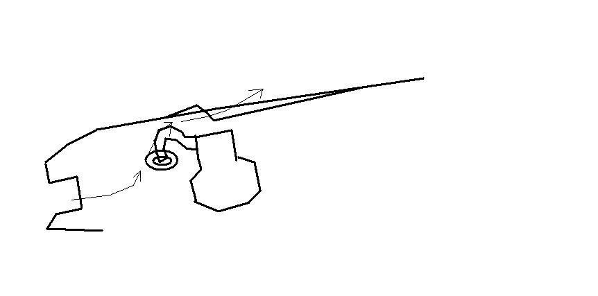

AnGeL писав: ну ходожник

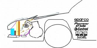

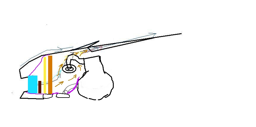

Повідомлення AnGeL » Вів, 02 квітня 2013, 19:38
типу отак
значить голубий то куллер, коричневе то трубки ГУР, жовте радіатор кондюка, помаранчеве то радіатор системи охододження, внизу чорний квадрат то низ телевізора, а той що правіше передня балка до якої кріпляться ричаги, і мотор (сірим опора двигуна), а фіолетовим нарисовано перегородки які будуть унеможливлювати прохід повітря не через радіатор, і от можна ще зробити таке від балки до блоку двигуна, щоб воно типу знизу повертало потіх повітря з радіатора вгору на колектор і на вихід через капот......

Повідомлення AnGeL » Вів, 02 квітня 2013, 19:41
і так наразі до якого висновку ми дійшли? робити коридор для продувки, і зробити менший і більш плавний виступ, і по можливості відповідно більше заглибити середину...

AnGeL, нє ну воно буде працювати за рахунок різниці тисків але не за рахунок аеродинаміки тому шо верхній горб буде робити завихрення і старатися дути в капот

andriy320e30, мені не розходиться те по якому принципу воно буде працювати, головне шоб воно виконувало свою роботу...

AnGeL,
На мою думку !
Тобі не вихід повітря треба продумовувати а якраз вхід . Якщо ти кажеш що буде інший бампер в хорошою пропускною здатністю то капот може і не пригодитись, оскільки на мою думку температура впаде суттєво.
Дзеркальний екран для відводу тепла (в низ) і обмотка колектора в плюсі з хорошим доступом повітря зроблять свою справу.
А подача гарячого повітря до капоту буде підігрівати повітря впуску (навіть якщо буде пряма подача з вулиці) що в принципі є не бажаним.

z@k писав: Тобі не вихід повітря треба продумовувати а якраз вхід
ніфіга .тепло якраз хоче йти до гори .я б робив як в ево з плавним горбиком як на мому малюнку обо зовсім без нього

Повідомлення AnGeL » Вів, 02 квітня 2013, 19:52
z@k, так от кажу що дійшли до того що треба робити і вхід і вихід, бо якщо зробити тільки вхід, то те гаряче повітря буде нагрівати впуск як ти кажеш, а зробивши вихід і вивівши те гаряче повітря надвір, ми того позбудемось частково...

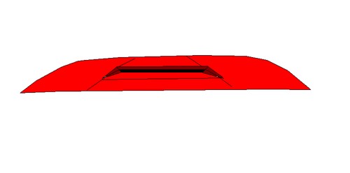

andriy320e30 писав: я б робив як в ево з плавним горбиком як на мому малюнку обо зовсім без нього
я поняв короче... завтра буду переробляти то... мінімальний горбик б не помішав... є отакий капот від JUN, а то дуже серйозна кантора...
