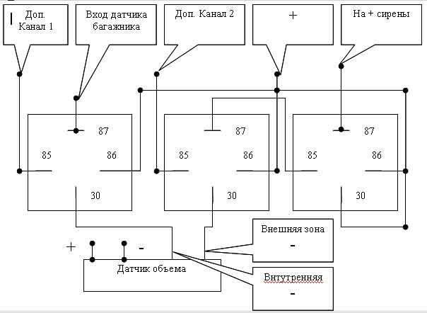

Чи можлива установка датчика обєму замість датчика удару?

можливо . там живлення і сигнальна напруга одинакові . вони впринципі замінні просто перевірити розміщення контактів

Коля, а якшо в сигналці є можливість підключення додаткового датчика удару, замість нього підтикнути об"єму реально?

В мене на сигналці вхід тільки на датчик удару.Дроти по ідеї шо на тому шо на тому одинакові.А ось сигнальні чи одинакові?В гіршому случаї що може згоріти?

десь була тема про таке шукай і во схемка так чи развязку через діоди паралельно можна зробити :sing
