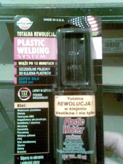

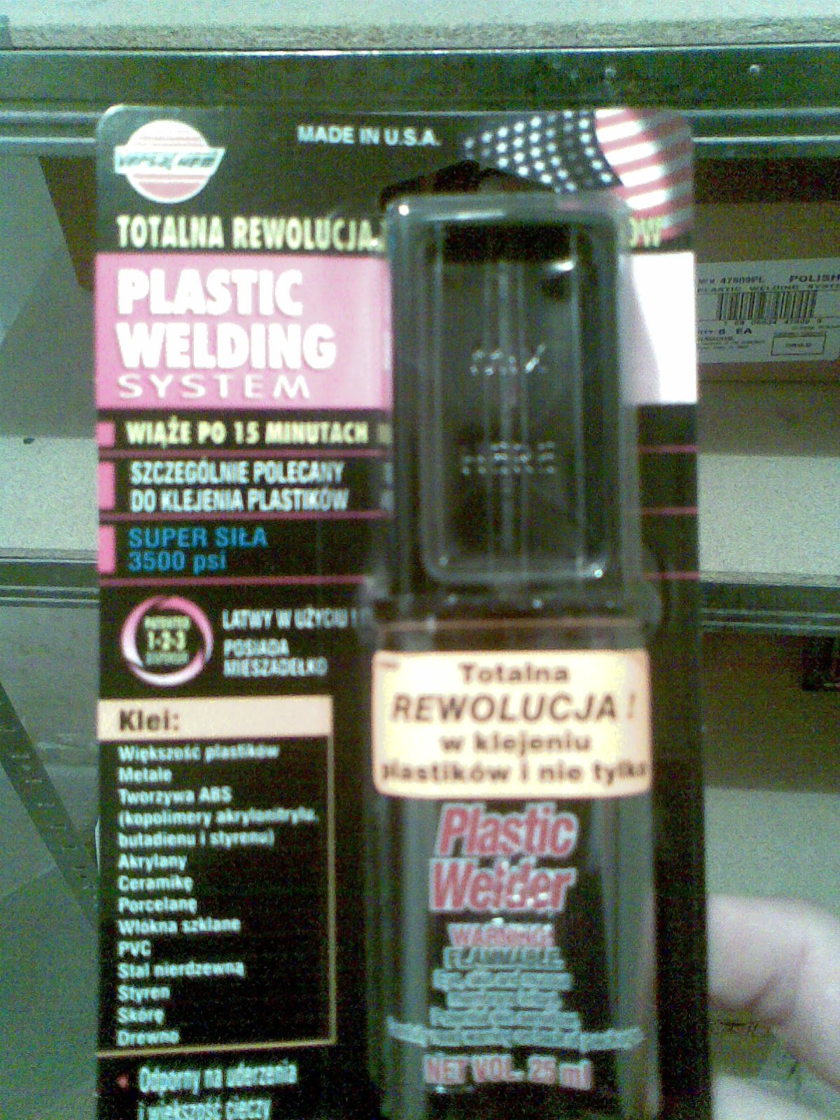

Re: чим можна відремонтувати пласмасоыий радіатор?
Повідомлення Петро » Вів, 09 лютого 2010, 22:04
Памятаю за Poxipol,Poxilina,а назву двохкомпонентного забув.Завтра точно взнаю.

metal bond тобі в допомогу
Повідомлення Петро » Сер, 10 лютого 2010, 18:59
Двохкомпонентний,ціна приблизно 50 грн.
