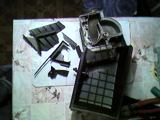

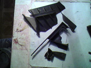

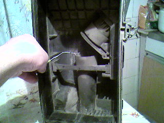

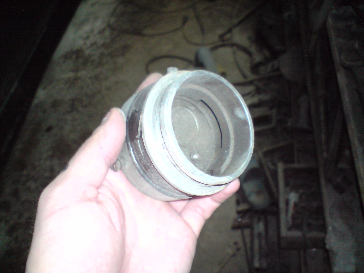

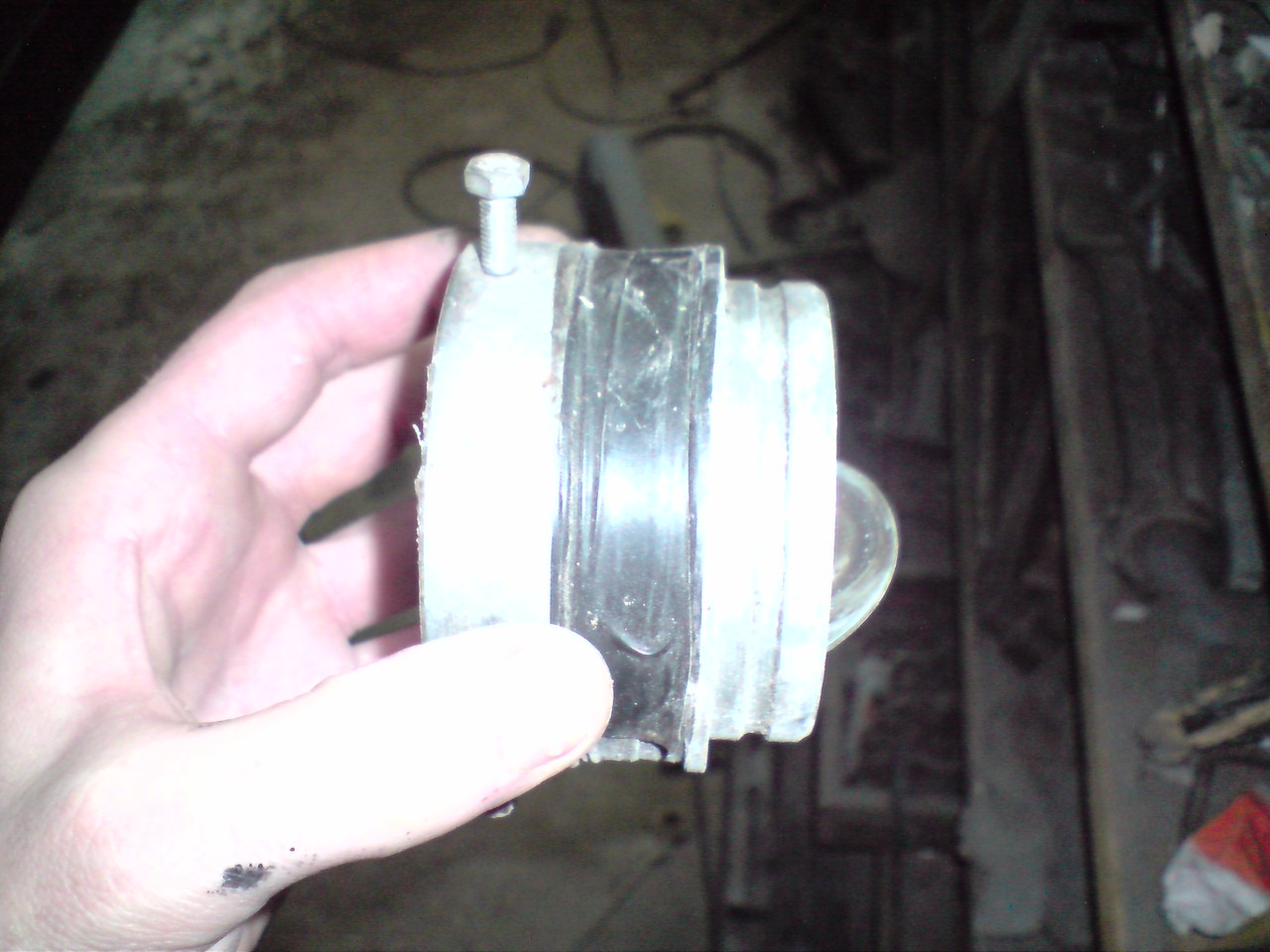

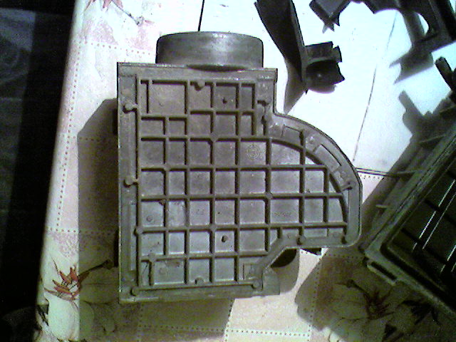

Вчора мав неприємність відчути силу газу на своєму авто. Після пару спроб завести авто(буксує бундикс) стався маленький вибух під капотом. Наслідки плачевні: розірвало повітряний фільтр і воздухомір. Антихлопок погнуло, він спрацював, але несправився з такою силою вибуху.
Декілька фото:

Спішив і забув переключити на бенз. Тепер попандос. Вже сьогодні виїду, все поламане замінене на нове.

Вчора вже знову на колесах. Поміняв свічки, дроти, кришку трамбльора і воздухомір. Фільтр поклеєний(вдалося). Заводжу на бензі і після 3-5хв. роботи переходжу на газ, політ нормальний!!! :beer
