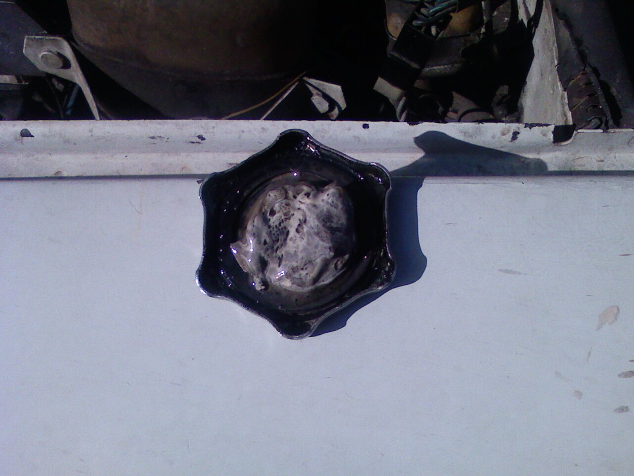

Сьогодні перевірив рівень масла - потрібно було долити, як зняв пробку, побачив наступне, і щось не зовсім це сподобалось. Попрошу знавців підказати діагноз.
пробка

конденсат треба проїхатись хоть 100км має пропасти
якшо не пропаде тоді прокладка крайняк тріщина

При теперішній погоді - норма. Тобто конденсат, що утворюється при короткотривалих поїздках по місту. Заплануй собі десь "дальнобій" і побачиш, що 99% гарантії, що пропаде.
Також рекомендую відкрити "кастрюлю" і перевірити що там, практично гарантія, що то саме. Рекомендую почистити, бо замочить (вгробить) повітряний фільтр і загадить карб

Експлуатуєш машину в стартстопному режимі...нічого страшного...... якщо давно не міняв масла поміняй

таке буває непереймайся якщо не пропадає тосол, то зимова норма
