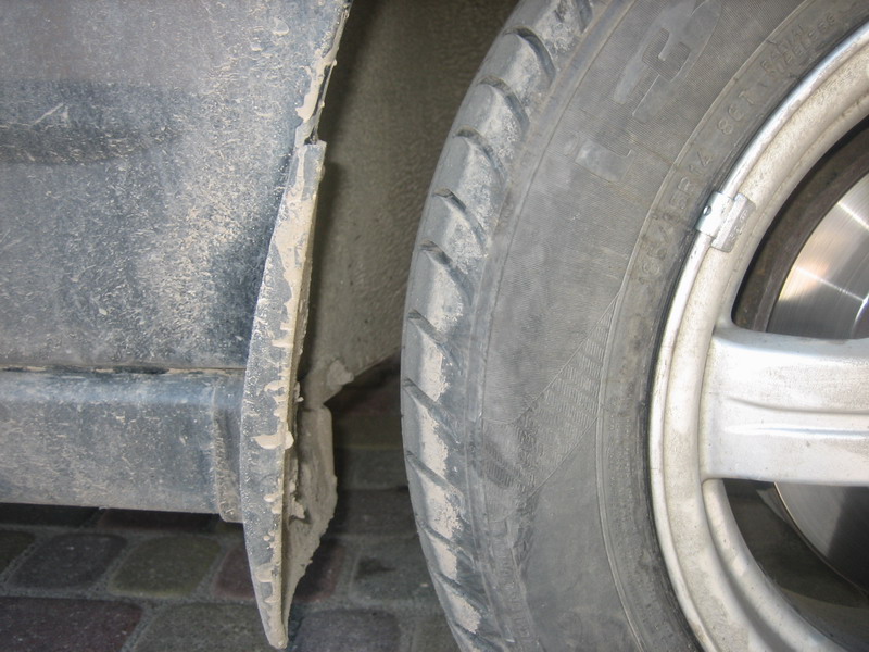

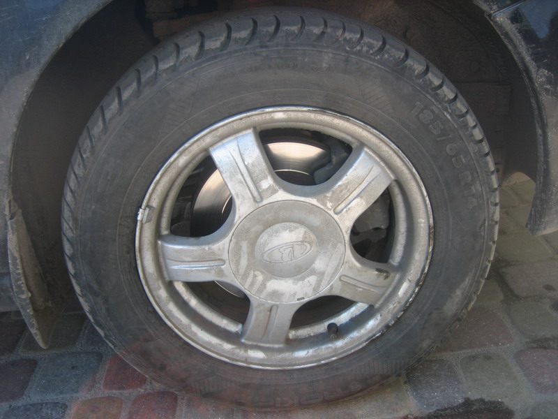

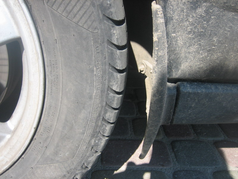

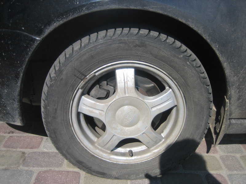

Ще минулого року я замітив що машину тянуло в ліво, робив геометрії, міняв колеса місцями, ніх не помагало, зимою на зимовій гумі це не було так ярко виражено, а тепер як перевзувся я припух просто, на трассі відпускаєш руль і плавно свалюєш в ліво.
Я замітив що передні колеса трошка по різному знаходяться відносно крил, одне ближче, і згадав що минулого року залетів в одну апупенну яму,( міняв шарову і рихтував диск) чи могло від ями зігнути краб чи шо там ше є? і від того тяне її? відразу кажу резину не жре.
Нижче фото коліс, на фото херово видно. але нижні дві ближче до салону.
Пліз хелп!

На нормальну геометрію заїдь. На новому львові пацик працює на сервісі, після нього ніби всі задоволені були.

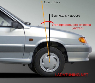

T5-R писав:кастер
що це таке? :oops
Re: Якого ... Машину тяне в ліво?
Повідомлення T5-R » Чет, 08 квітня 2010, 22:08
може колись звертав уваги як в зубилках передні колеса завалені назад, або валяться назад при різкому гальмуванні
Повідомлення vovka » Чет, 08 квітня 2010, 22:09
кстаті той кастор багато хто з розвальшиків не робить :ninja
треба сказати і підпрягти щоб зробили такий як треба.
