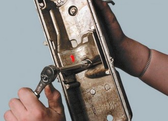

під час чистки сіток "маслоотделителя" побачив незначну вмятину і тріщину в 15 мм в корпусі "маслоотделителя",
питання: заміна корпусу є критичною чи можна залишити як є???
тріщина в місці де позначено червоним

якщо вийде закрити / заварити хочаб сухою зваркою ту тріщинку то нічого страшного... атак постійно буде сочити звідти...

iwanes писав:якщо вийде закрити / заварити хочаб сухою зваркою ту тріщинку то нічого страшного... атак постійно буде сочити звідти...
боюся варити щоб часом не відвалилося і не потрапило в ГРМ
порадившись вирішено залишити як є. там і так масло стікає по боках -
думаю то не страшно
