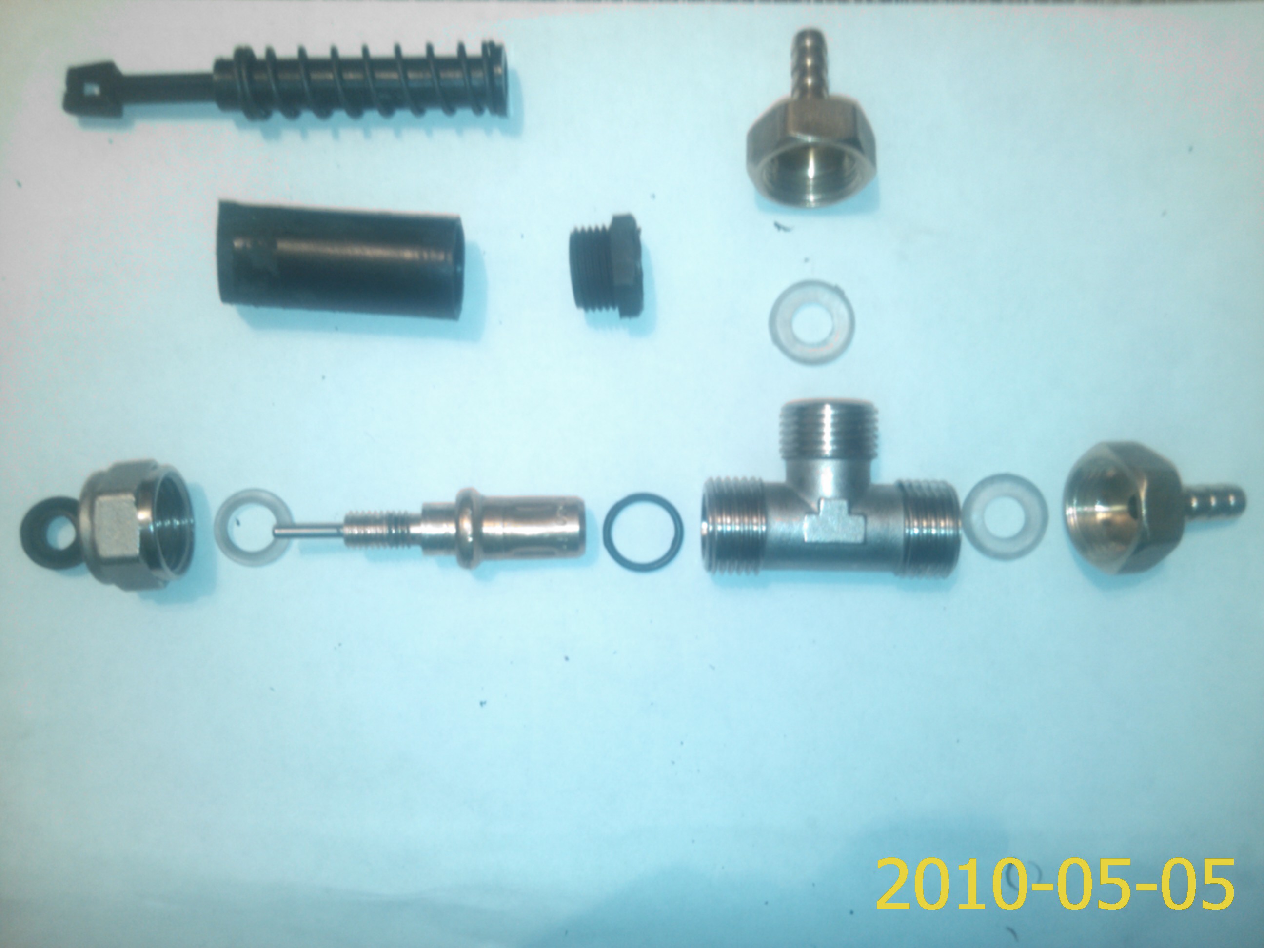

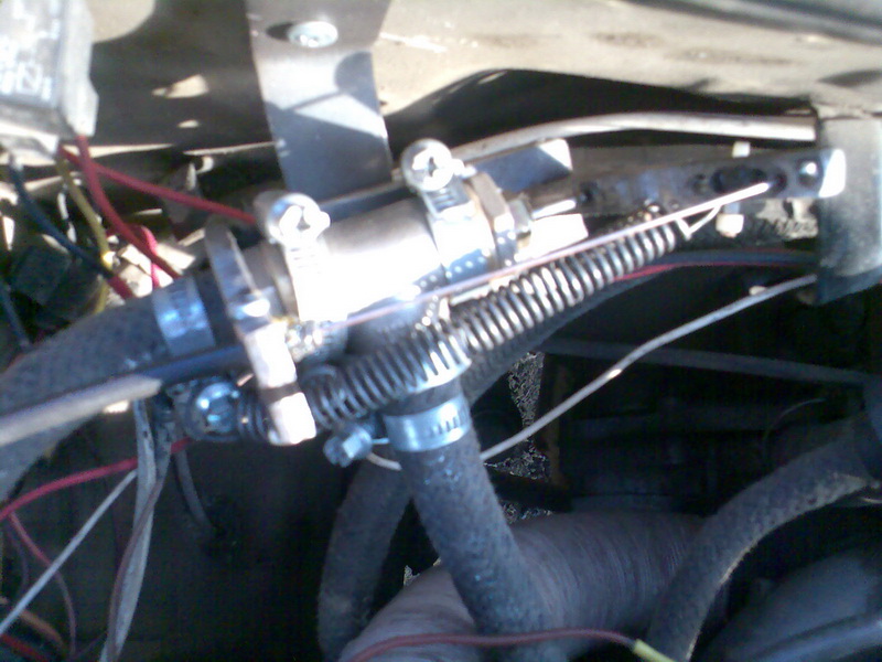

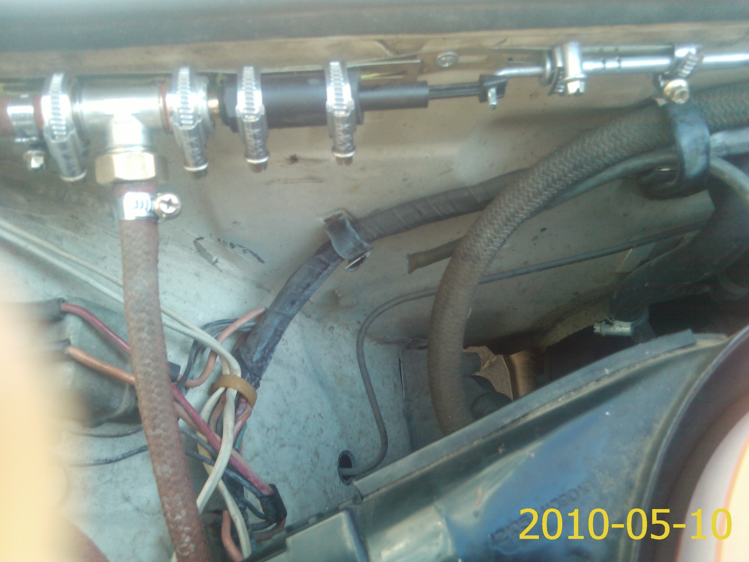

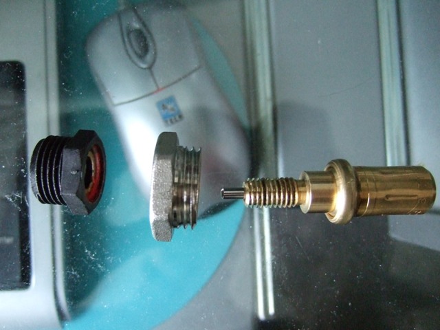

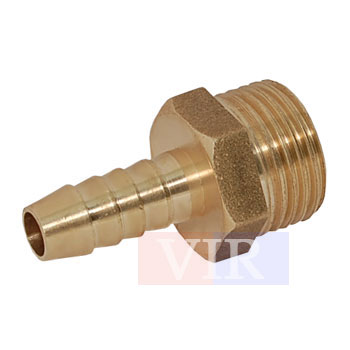

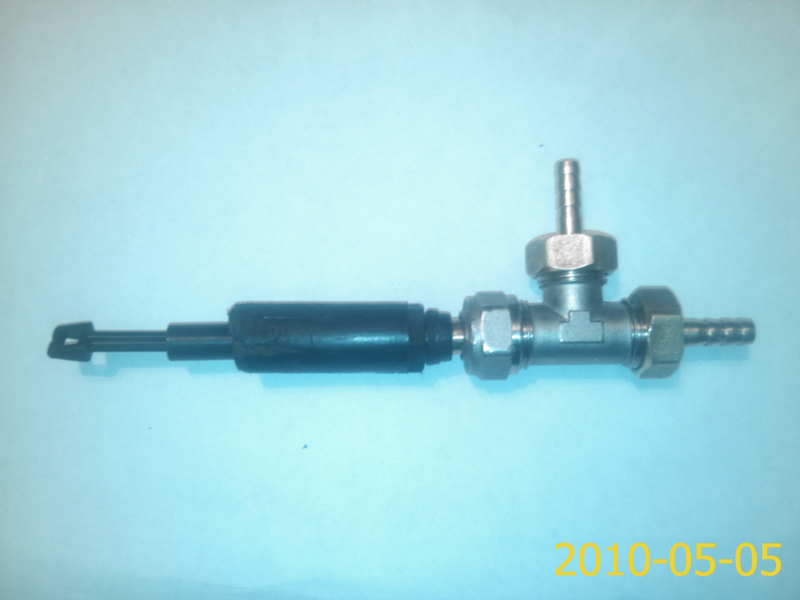

замахав підсос... тре щоб само регулювало оберти і неглохло на холостих..
от шо думаю покишо склепати

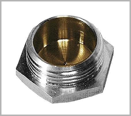

а для цього треба купити :
датчик від 8-ки, тройник 1/2 дюйма, два штуцера та заглушка 1/2" ну і ше пару шлангів там десь відірвати і ше щось...(якійсь ричаг із кронштейнами...)
тему нарив тут:
http://vaz-2106.ru/forum/index.php?showtopic=9411&st=60
Хто шо думає?
чи може зразу робити якесь електронне (із тягою від електромотора) ?
тему нарив тут:
Хто шо думає?

Вроді все логічно, але треба пробувати. Правда на деяких автопідсосах була кнопка взводу, а відпускало воно вже само.
Тому голосую за механіку, оскільки навіть як ніц не вийде, то сильно не влетиш
Скільки буде коштувати кроковий двигун з контролером спочатку пробийiwanes писав:чи може зразу робити якесь електронне (із тягою від електромотора) ?

навіщо придумувати щось невідоме?
в мене стоїть автопідсос який підключений до системи охолодження і в залежності від температури тосолу регулює оберти! зимою дуже класна штука, а літом хочеться щоб поскорше вже виключився )))
просто прикручена байда з пружиною ні місце де б підключався тросік, взводиться натиском на педаль газу, коли двигун і тосол ще холодний.

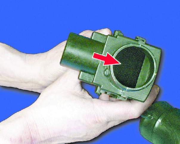

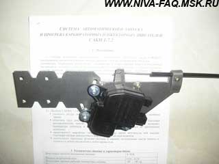

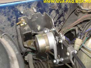

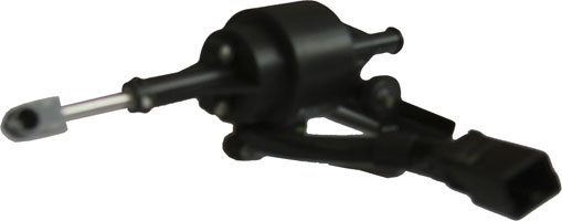

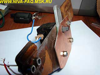

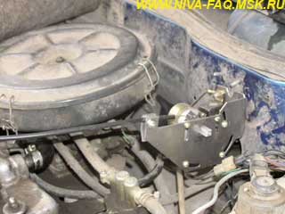

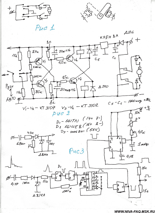

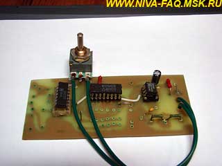

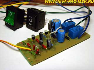

тут найшов електронне керування мотором підсоса (мотор походу не кроковий від пічки ВАЗ 10-ки)
прада зроблено не на мікроконтроллері але можна хочаб деякі схеми керування мотором використати...
http://www.niva-faq.msk.ru/tehnika/dvig ... /avpod.htm

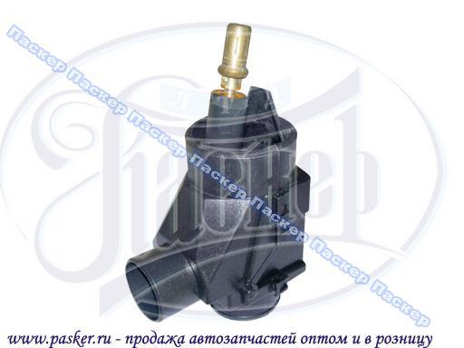

А і по карбюратору від ВАЗ 10-ки (десятки) / таврії-славути 1,3L Так от там є біметалічна пластина і сили її невистарчає щоб Зробити Повний Автопідсос... тому і приходиться рухати педалькою газу... (то троха не Автомат...
