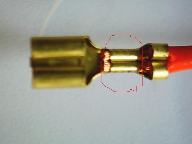

каротше так,явно гарячий коричневий провід ,де виходить з релюшки,контакти в нормі шо за нафік??хлопаки хелп бо згорю :oops

Может быть плохой контакт в месте обжима провода в клемме. Лечиться пропаиванием.

maisteroleg, +1
bodensky, якшо проводку переробляли то можливо той коричневий поставили тонший ніж має бути от він і гріється (яле я думаю то гон...) Ти краще продивись всі зєднання, і "пройдись" по тому коричневому дроті може він десь переломаний.....
