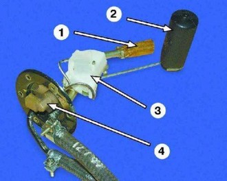

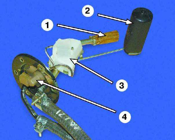

Re: машина коли "холодна" - глохне
Повідомлення Петро » Чет, 29 липня 2010, 18:42
Пробував міняти сіточку в баку?
wklef
Повідомлень:3075
Авто:Лантух J4 , зубило
Повідомлення wklef » Чет, 29 липня 2010, 18:43
Петро писав:Пробував міняти сіточку в баку?
а в карбових 9 таке є? :unsure :D
То не наші єноти :)
sergey
Авто:ВАЗ 2110 Bosch MP 7.0 H.
Повідомлення sergey » Чет, 29 липня 2010, 18:44
В нього карб, то в нас з тобою така система ;)
Повідомлення Петро » Чет, 29 липня 2010, 18:47
wklef писав:а в карбових 9 таке є?
Я не мав на увазі ту сіточку шо в бензонасосі,а ту,яка є в бензоприйомнику(в самому баку є така херня,точної назви незнаю).Через шось має попадати бензин в мотор.Як їздив на вісімці то мав похожу і ше інші проблеми.Поміняв повністю ту фігню і забув шо таке коли машина душиться ;)
Повідомлення Петро » Чет, 29 липня 2010, 18:49
Я мав на увазі ту сіточку яка під номером 1 :)
wklef
Повідомлень:3075
Повідомлення wklef » Чет, 29 липня 2010, 18:51
Петро писав:Я не мав на увазі ту сіточку шо в бензонасосі,а ту,яка є в бензоприйомнику(в самому баку є така херня,точної назви незнаю).Через шось має попадати бензин в мотор.Як їздив на вісімці то мав похожу і ше інші проблеми.Поміняв повністю ту фігню і забув шо таке коли машина душиться ;)
[цензура] нада будет пасматреть :shock якшо там є така дрянь то до неї як мінімум років 15 ніхто не ліз :D . Де оно усьо є разказивай?
То не наші єноти :)
Повідомлення Петро » Чет, 29 липня 2010, 18:53
wklef, Я ту фігню як витягнув,то вона була даже порвана і в якісь чорній фігні :bad ,тоже кляв карбюраторщиків,сто,заправки :shout .А знаходиться в баку,знімаєш сідушку,а там то прекрасно видно на баку.
