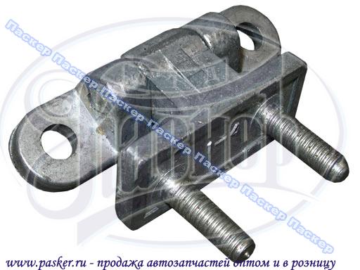

От так виглядає завіса кришки. На ці шпильки йде по одній шайбі (на лівій де маса - дві) і гайки, 8 або 10 точно не пам'ятаю.
Щоб дотягнути гайки, потрібно зняти заглушки для вентиляції взаді, відкрутити одне (заднє) кріплення ручок на криші і відгинати обшивку.
В роботі дуже знадобиться мала тріщотка, ключом дуже не зручно постійно попадати на гайку. І саме головне не нервуватися :) і до роботи не пити :beer, хоча в тебе тільки дотягнути, роботи на 10 хв.

Шпильки в сторону салону :) Дотягуй з чуттям, щоб не зірвати різьбу на шпильці або гайці

Біля завіси відтягуєш потолок ( повністю знімати не треба) в завісі запресовані шпильки, то гамно іх навіть нема шо дотягувати.
як я постарався це зробити ті шпільки вилізли і кришка багжника дала мені по голові :shout . потім зняв завісу розсвердлів місце від шпільок і закрутив два нормальні болти 8)
