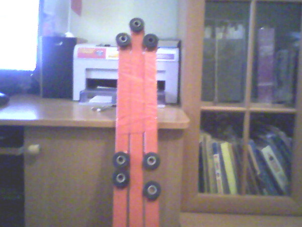

Сабж . Підсилені реактивки на 08 сайлентах
Є дядько в Києві ,який продає їх , але буде він тижнів за два, а мені треба на наст. тиждень (буду ремонтувати ходову ). Може хтось десь бачив у нас такі , або може привезти (граничний термін - ранок наступного вівторка ) - прошу зголошуватися :)

Liuskywalker на Зеленій на базарі десь бачив..
а можна питання в чому їх прикол???

Є такі штуки на Артема(базарі) ;)

andrew писав:в чому їх прикол???
По відгуках - трохи жорсткіший зад , на "стіралці" не так ковбасить + 08 сайленти ходять довше !
Ясно , що для "серйозних" речей - це як мертвому кадило, але для "цивільної" машини на кожен день - хочу спробувати :)

бачив точно такі в магазині що на базарі на артема, внизу багатоповерхового будинку.
але звичайні подвійні тяги були дали б кращий результат!

Liuskywalker ставиш поліуретан маєш щастя.. Все одно С/б ті що там є вилітають, на ВАЗах дуже часть міняю..

комплект поліуританів на класику якщо непомиляюсь десь біля 1000грн жовті!поставив і забув роки на три!!! :sing

pavlolvov, ну я три роки і на звичайних резинках відкатав. :sing А віддавати майже 200 у.ё за комплект резинок - як на мене, задорого! Є інші вузли в авто, в які краще ці гроші вкласти ! + до того - сам поліуритан (при решті стокової підвіски і так не дасть аж такого вже "приходу"). :roll
П. С. Реактивки куплені і встановлені, походу замінені задні пружини(в одної цілий виток відламаний був, на іншій - купа мікротріщин(а я то думав- і чого воно ззаду щось грюкає :D ) ).
Непогано "задниця" рулиться вкупі з "нивськими амміками", от тільки авто вище стало, хоч бери і ріж витків два :| . :)

ріж і не думай навіть, але зразу став скобу від зубила на амік шоб перенести місце кріплення
