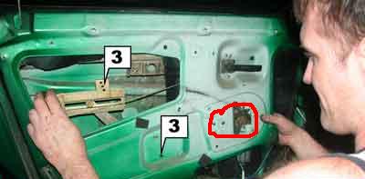

воно то так, але виявляється мені підсунули КАТРАН, при установці додивився, короче не підійшли вони мені тому що там де має кріпитись моторчик в мене в дверці заводський отвір тобто треба придумувати якусь монтажну пластину, + отвори кріплення направляючої пластини не співпадають, напевно то залежить від року випуску машини моя 9-ка з 95. Домовився поміняти їх на ГРАНАТ, ті стануть 10000000000% бо знайомому ставив на 99 95р.в.

Mipo, ось http://www.berkut-auto.ru/arhiv/master12v.html#3 інструкція по установці аналогічних підйомників все було б просто але в мене на місці кріплення мотора заводська дира на дверці (на фото обвів червоним)
