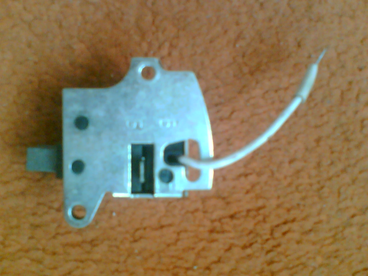

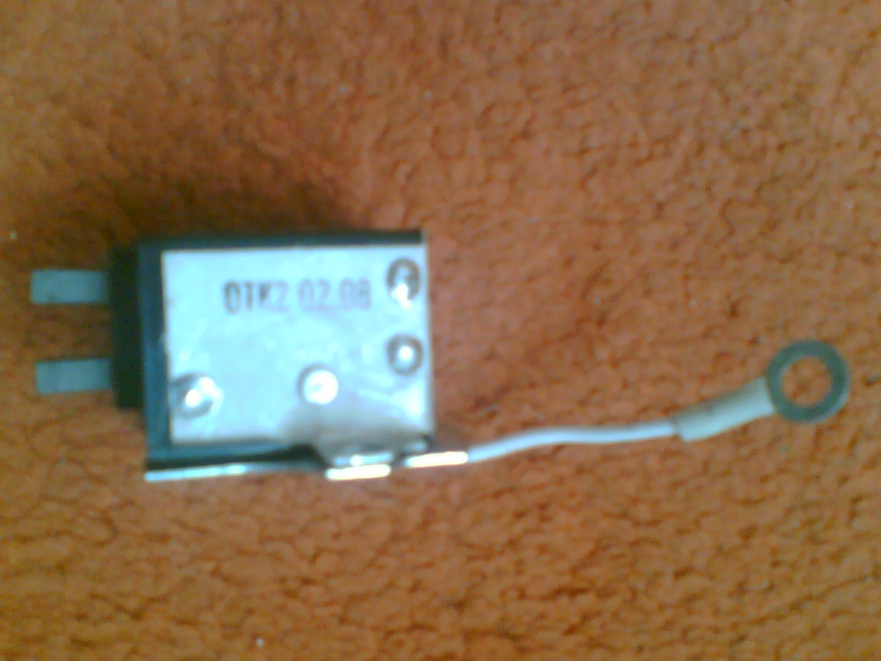

Здеється нічого складного, але я в електриці не дуже розбираюсь,
і гена у мене старого взірця, з от таким реле напруги :
[img]Foto%20#(562).jpg[/img]
[img]Foto%20#(561).jpg[/img]
Допоможіть розібратися кути той діод треба впаювати ?

psk, шось погано видно, на першій фотці зліва 2 виводи якісь чи шо?
скільки дротів 1? всього!

andy_m,
1 провід, і одна клемка, ну і корпус
