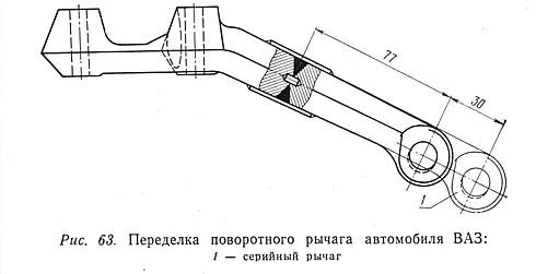

вопщем прикол вчому,в мене зара виникла проблєма.цікавить всьо шо стосується заряду ходової на класику.з пружинами амортами і втулками я розібрався,цікавить наступне кастор(Сталевар помагай :D )чи можливо збільшити виворіт коліс,ну і шо робити з мінусовим розвалом я хочу як мінімум 5 градусів.

Fikus, щось типу такого? :ninja
Поговори з власником http://www.drive2.ru/cars/lada/2106/210 ... 8279/#post

замутив я собі нарешті кастор, всьо не дуже важко, тре змістити кріплення верхньої шарової на ричагу в протилежну сторону руху машини ів нутрь арки, я собі змістив приблизно на 5 мм, виворіт рішається двома шляхами:
1, на сток рульовому це вкорочення сошки
2, це шаманити рульову рейку від ИЖа, або чогось другого ..
