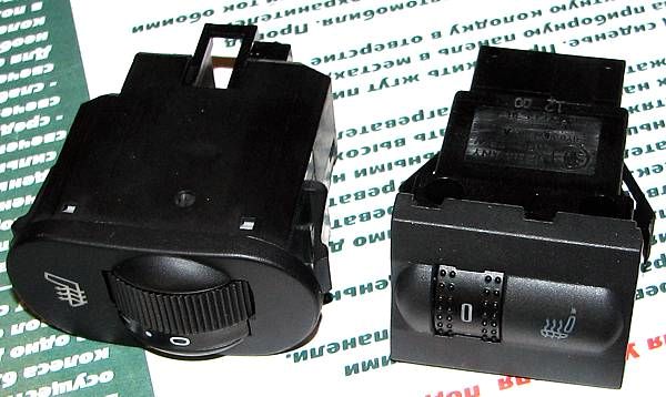

всім привіт порадьте як то правельно зробити а то каша в голові!!!!!!!!!
-треба шоб було регулювання мін-макс.
-підсвітка то ясно від кнопки ЕСП взяти можна
-і так шоб постійно включати обігрів при виключені запалені шоб не забути виключити.........і не тільки а то є деякі як сядять в машину начинають тикати всі кнопки))))))вот як варіан найшов кнопку чи така підійде?і чи є в тому потреба?чи просто найти кнопку яка мае підсвітку,і при натиснені на нею вона буде просто сильніше загорятися?В кого які думки як це зробити?сидіння шкіряні ніби трохи холодні))))

akdi, ну теоретично на тих кнопках має бути виведений контакт для підсвітки яка включається разом із підігрівом :|

та то ясно треба так шо б вони відключалдися постійно

напевно малось на увазі ,що треба підключити так,щоб коли вимкнене запалення то й підігрів не буде працювати

ну а в чому проблема?? потрібно розібратись, куди саме включити після замка запалювання, так щоб напруга пропадала після того, коли повернеш ключ в положення 0.

і що дальше?як включеш запалення звідки будеш знати що виключена наприклад ліве сидіння?яке хтось включив?

ну постав таку кнопку яка буде підсвічуватись якимось кольором якшо включити підігрів, включиш запалення, побачиш шо світиться кнопка включеного підігріву, виключиш і всі діла

Так принаймі реалізовано на Мазда 6 (кнопочка з підсвіткою і працює тільки коли авто. заведене).
А ну да є один нюанс в розрив плюса з обігрівом стоїть якась "металева капсула" - може датчик якийсь... :unsure

повинен бути датчик автовимкнення через деяких час, в різних моделях по різному
akdi, в тебе також має бути такий датчик
