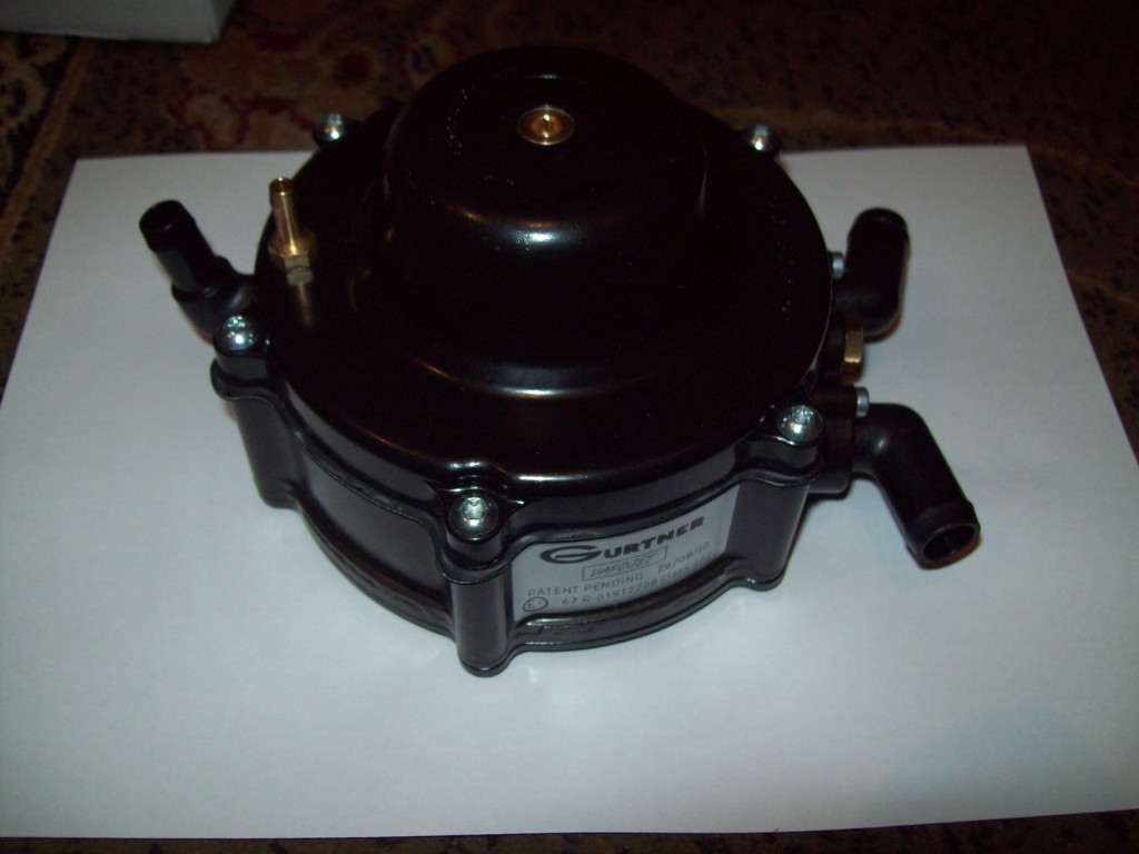

налаштувався на стаг 300 плюс, форси валтек, редуктор Gurtner LUX
ше не можу оприділитися стаг 4 чи стаг 300 плюс

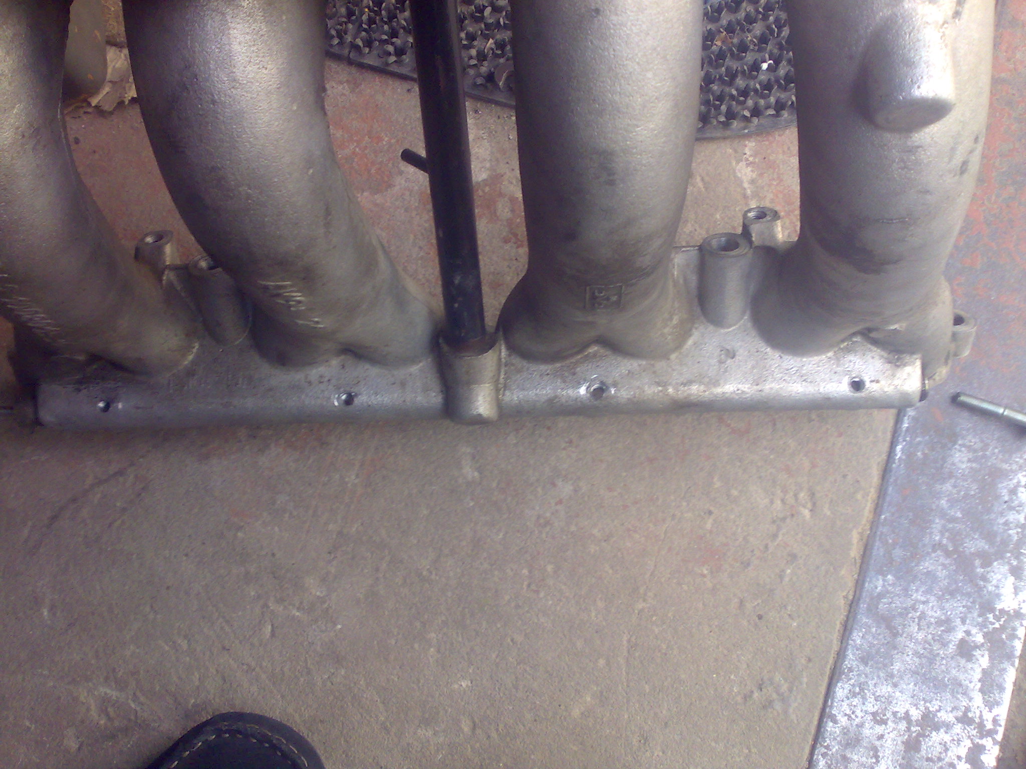

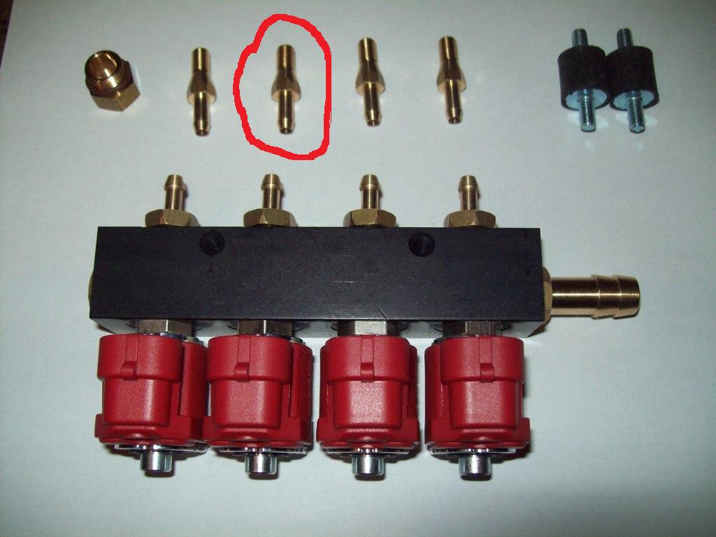

штуцера які вкручуються в ресівер........мені потрібно шоб ті шо є в комплекті були трошки довші(35мм) так як на ЗМЗ406 є нюанс,а саме ці штуцера необхідно щоб пройшли канал ХХ якщо так не зробити буде не стабільна робота

штуцера за які я мав наувазі (вкрутки)))))ггг

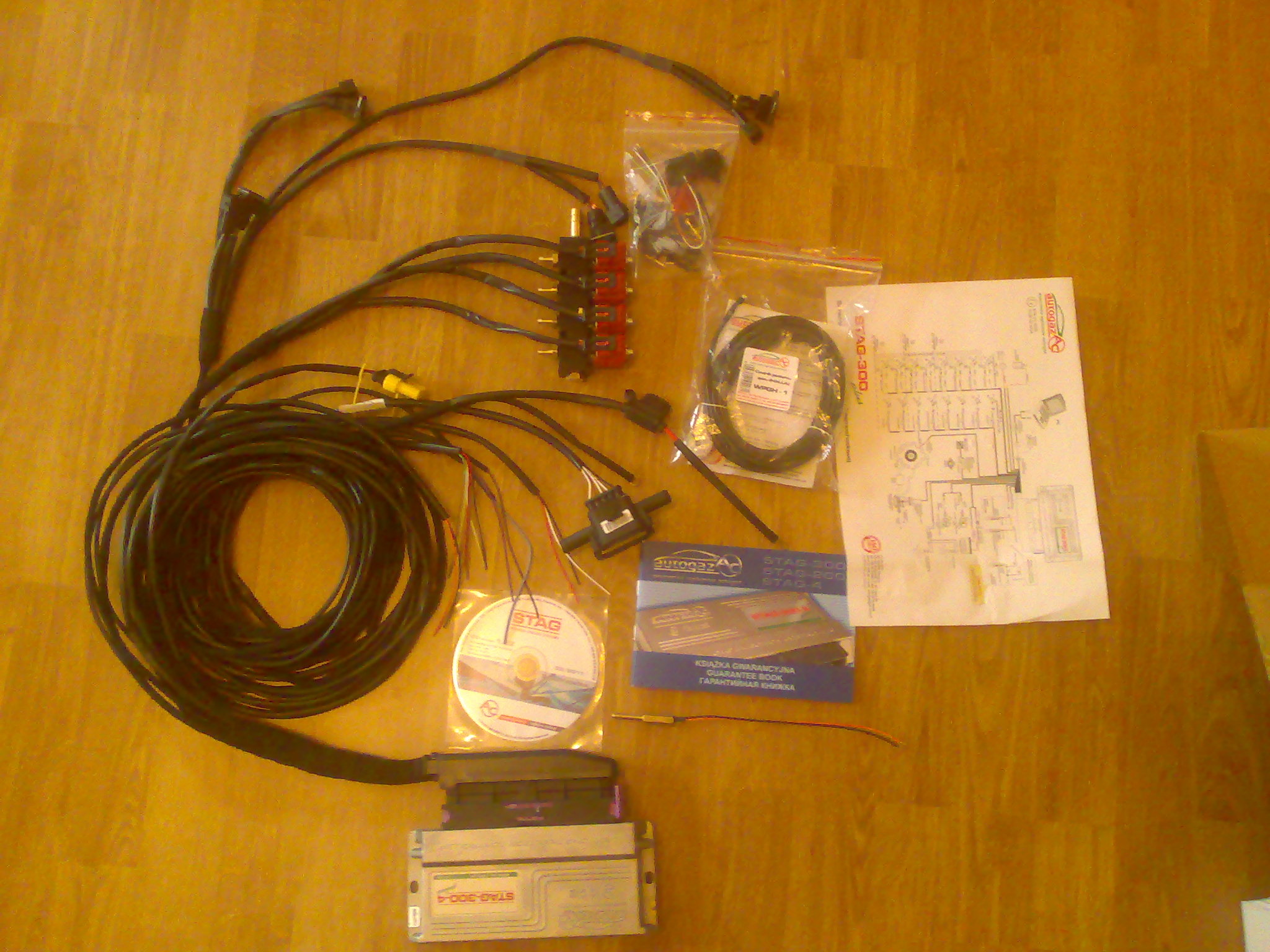

так вже зібрав повний комплект майже.......ше трубочки там всякі ітд....і ше чекаємо закінчення свят ше лишилося штуцера замовити

вот просверлив отвори під штуцера
Правельна установка штуцерів на змз 406
