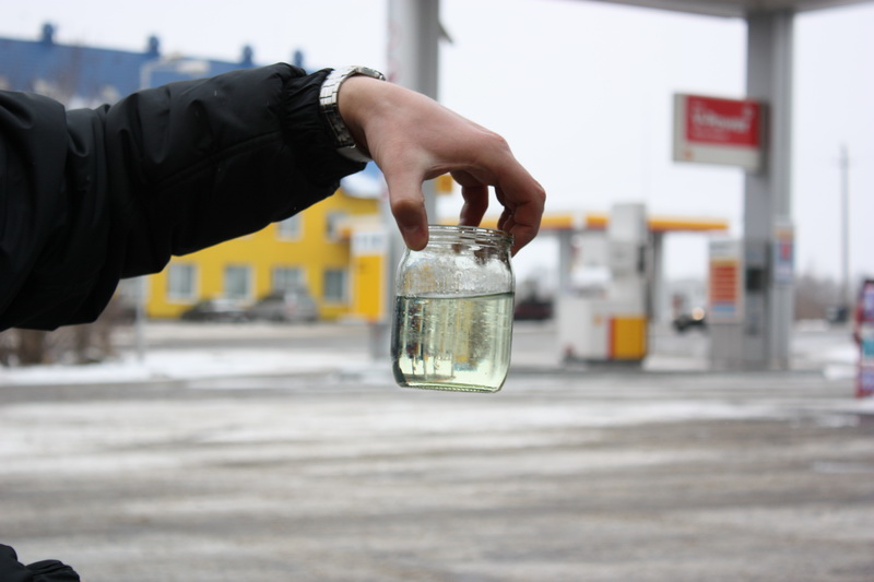

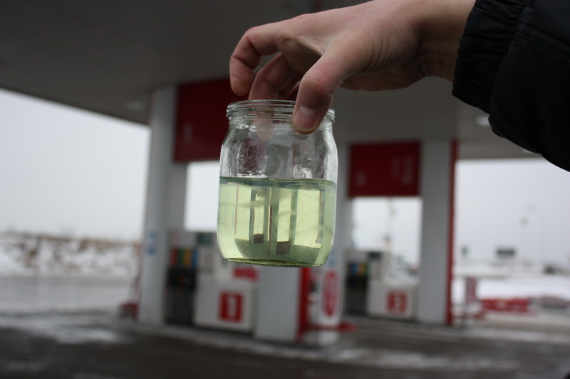

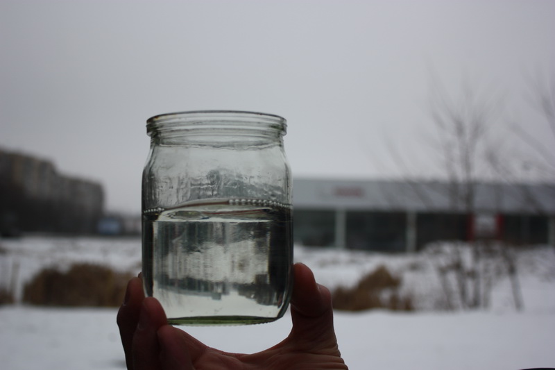

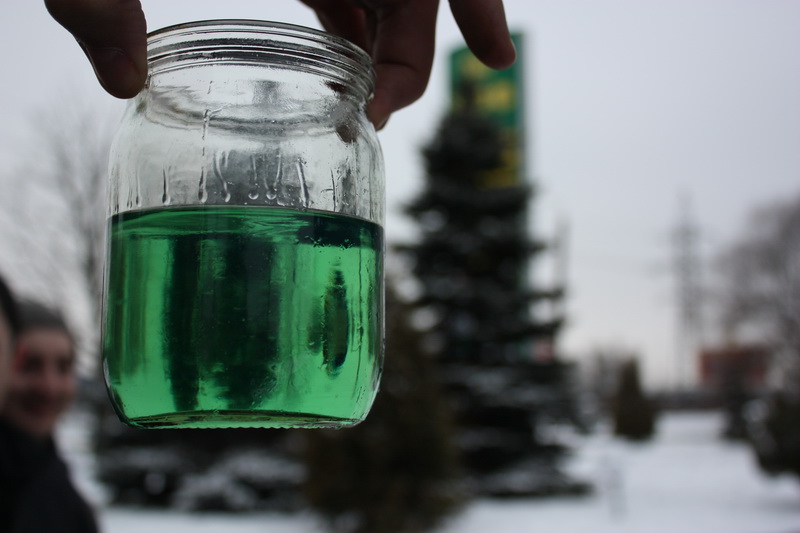

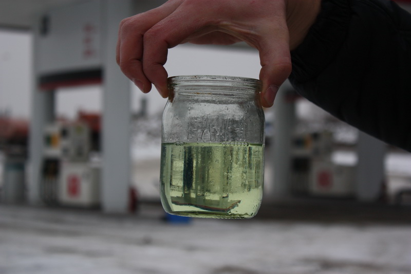

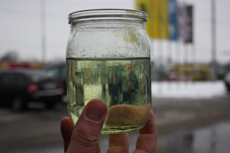

Фото:
(WOG'івський 95 був зеленого кольору, а АНП практично прозорий, всі решта блідо-жовті)
ОККО
АНП
Лукойл
Shell
GFC
WOG
P.S. Ніхто з учасників немає ніякого відношення до будь-якої з заправок зокрема і паливного комплексу в загальному.

здивував колір бензини АНП і ВОГ :|

Re: Перевірка заправок на недолив і якість пального, лютий 2
Повідомлення vovka » Суб, 19 лютого 2011, 20:08
nonuk писав:ВОГ
вог зелений. мустанг 100 червоний.
http://wog.ua/ukr/palyvo_oil/mustang/
95 MUSTANG захищено кольором
Для того, щоб споживач міг легко відрізнити справжіній 95 MUSTANG із унікальними властивостями, його захищено спеціальним маркером. Зелений колір пального є гарантією того, що ви придбали справжній 95 MUSTANG. Будь-яке змішування із іншими видами пального призведе до втрати оригінального кольору.
колір це взагалі не показник якості бензини.
на лукойлі 95 раніше червоний був.
