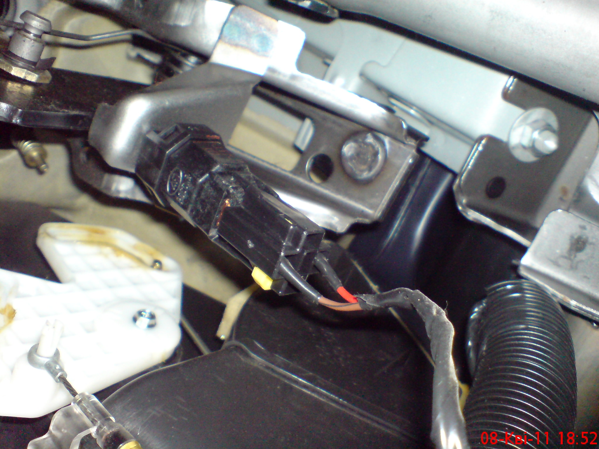

vazik
Повідомлень:1861
Re: Питання по стопах Lanos-Sens
Повідомлення vazik » П'ят, 08 квітня 2011, 18:55
Fobos, +1 і я так думаю, але може десь по нашим дорогам відійшов.
Проблема вирішена Ля-гу-шеч-ка!, контакт залипає, але 15 хв домахувань і мучень лягушки, щось в ній щолкнуло, і тепер працює без перебоїв! Але якщо надалі проблема повториться, то треба буде її замінити.
