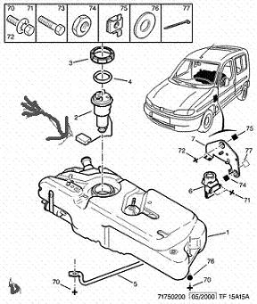

привіт.інший б спорив я не буду.ось схема бака пежо партнер 1.9.одна з боксеровських машин. зверни увагу на елемент номер 2 і стрілочку.
усім дякую. :) :beer
