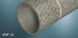

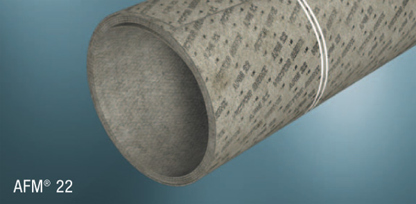

Re: Прокладки на вихлоп
Повідомлення Black » Пон, 01 серпня 2011, 10:53
vovka,
VIKTOR-REINZ
70-31212-10 - 0.75 mm
70-31213-10 - 1.00 mm
70-31214-10 - 1.20 mm
70-31215-10 - 1.30 mm
70-31216-10 - 1.50 mm
Глянь такое подойдёт ? :)

Black, а яка ціна на таке добро? Десь близько 250грн. за кусок 50х50см?

Повідомлення vovka » Пон, 01 серпня 2011, 13:30
Black писав:Глянь такое подойдёт ?
незнаю.. а де взнати характеристики цього матеріалу ?
воно для вихлопу призначене ?
який самий мінімальний кусок можна купити і яка ціна ?
Повідомлення Black » Пон, 01 серпня 2011, 14:17
YuraDOC там больше как правило куски :)
vovka писав:а де взнати характеристики цього матеріалу ?
по каталогу она до +400 по цельсию
vovka писав:воно для вихлопу призначене ?
Там внутри металическая прослойка.
Хочешь кусок могу показать сам пощупаешь руками.
