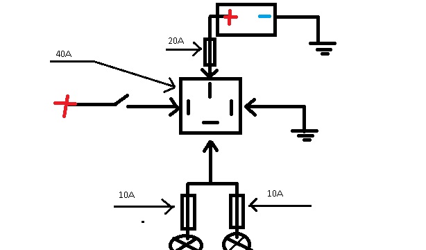

На старенькій машині ближнє світло було без реле, через гітару і на 2 запобіжника паралельно підключені, свтило тмяно. Я поставив реле, по звичайні схемв,управління підключив з того плюса який шов на запобіжники на лампочки, протягнув плюс від акумулятора і попередньо перед релюхою поставив запобіжник на 20А. Спочатку було все ніби ок, потім почала підплавлятись релюшка, поміняли лампочки з 100/90 на нормальні 60/55 філіпс, реле далі продовщує грітись, горить час від часу той запобіжик 20А перед релюхою і дріт від акума біля того запобіжника також такий підуставший, що дивує, після реле все в порядку, рідні керамічні запобіжники хоч би хни і дріт як новий. Схема додається.

Юра , підпиши контакти на малюнку , походу так як ти намалював - релюшку треба вертикально перевернути на 180 градусів !
І ще : силовий дріт скільки квадратів ? Обіжми нормально клеми на релюсі
Re: Плавиться дріт, запобіжник і реле
Повідомлення Liuskywalker » Вів, 30 серпня 2011, 07:43
Нє, всьо правильно , вхід - на 30-й, споживач - на 87-й !
Давай розрахуєм ток через релюху : маєм дві фари по 55Вт кожна, ітого - 110 Вт . Струм буде 110/12 = 9,16 А , тобто до 10 А. Фігня якась , якщо в тебе релюха на 40А , то тоді або дріт від акума треба грубший + десь на релюсі є дребезжаніє контактів, непостійне КЗ - малоймовірно , ІМХО !

Попробуй перевірити чи гріється реле при підключені однієї 55Вт, на пряму без 20А запобіжника, силу струму до реле і після.
