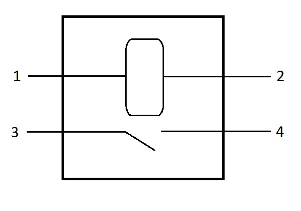

Jamal_Luka, а в тебе релюхи для ЕСП під капотом нема? (там де всі запобіжники/реле), якщо є, то там +/- дроти у водійську чи в пасажирську однакові.
П.С. В мене теж пасажирська повільніше рухається, але не так щоб створювати незручності.
Стосовно реле - то принцип в нього простий (див мал)
Реле
1, 2 - подаєш + і - з акума через кнопку (там струми будуть малі, тому можна)
якщо 1 і 2 під струмом то замикаються контакти 3 і 4, тут вже можна більші струми давати (воно і йде безпосередньо на живлення якогось приладу)
