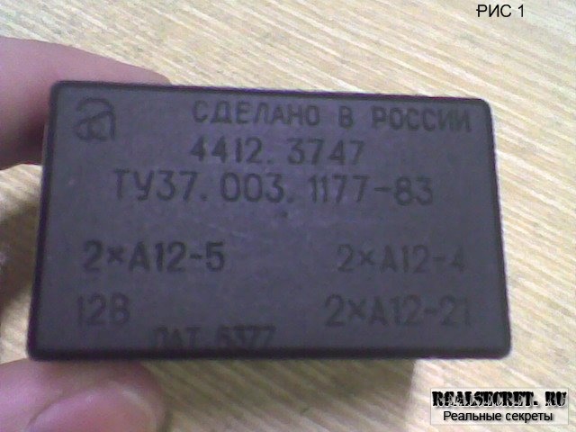

Для начала разберемся откуда БСК узнает о неисправности ламп. Изучив схему электрооборудования автомобиля, выясняем, что сигнал о неисправности ламп выдает реле К3, которое находится в монтажном блоке ("черном ящике"). Это реле является самым крупным - Вы его ни с чем не перепутаете - маркировка реле 4412.3747 (но может и отличаться). Вот это реле нам и нужно - смело вынимаем его. (РИС 1)

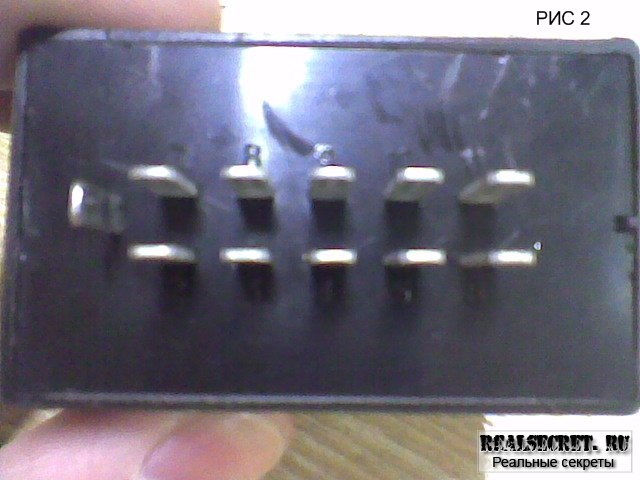

Со стороны контактов мы также увидим, что все контакты пронумерованы, что очень нам поможет в дальнейших действиях. (РИС 2)

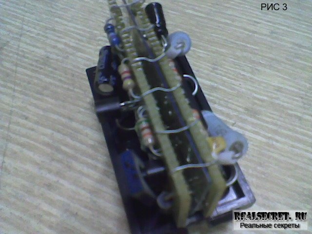

Аккуратно, с помощью тонкой плоской отвертки, разбираем реле. Внутри мы найдем две платы сложенных параллельно и соединенных гибкими проводками. (РИС 3)

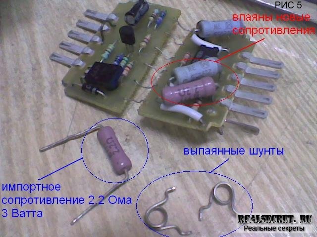

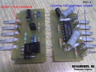

Единственное, что отсутствует на схеме реле - это шунты, о которых сказано выше в описании микросхеме. Вот эти шунты нам и придется менять. Шунты представляют собой несколько витков проволоки для габаритных огней и перемычку для стоповых огней.(РИС 4)
Не будем вдаваться в математические расчеты. Сразу скажу, что шунты на габаритные огни необходимо менять на сопротивления 2,2 Ом 1-3 Вт, а шунт стоп-сигнала на сопротивление 1,0 Ом 1-3 Вт или все шунты заменить сопротивлением 2,2 Ом 5W. Чем мощнее сопротивления Вы поставите - тем лучше - будет возможность вставить лампочки обратно без "отката" доработки, правда лампы в этом случае будут уже светить чуть-чуть слабее, т.к. данное сопротивление шунта уже более значимо для ламп накаливания (для светодиода это сопротивление никак не влияет на его свечение). Правда сразу оговорюсь, что отечественные сопротивления типа МЛТ мощьностью 3 Ватта не влезет в реле - я нашел импортные сопротивления данной мощности - они по размерам как отечественные МЛТ-1.

Вот как выглядит данная работа в процессе (РИС 5)

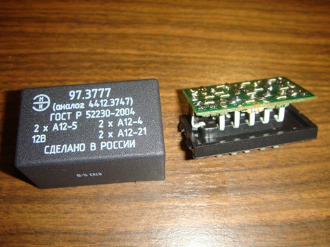

Довів я епопею зі своїми діодами до кінця. Приїхали діоди з обманкою безцокольні поставив комп далі грає мозги. Було вирішено перепаяти релюшку та що відповідає за габарити, реле контролю. Поїхав на базар купив ще одне реле, не хотілось свого карьожити. Такого як рідний не найшов а найшов аналог за номером 97.3777 (аналог 4412.3747).
Виявляється що той аналог і є вже готовим переробленим під діоди. але діоди китайські ті що продають на базарі з квадратиком в торці. В мене були діоди Маяк на них комп бемкає тому змінили резистори на трохи більші (в реле стояли 0,4 Ом, перепаяв на 1,0 Ом) і о чудо комп не вибиває помилки запрацювали. Приміряв різні діоди всі підходять і всі світять і комп не турбує.
