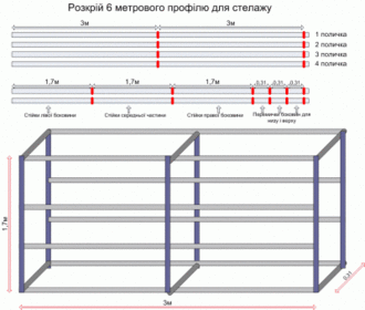

Фотозвіт, як робив стелажі у стандартний кооперативний гараж(3,2м на 5).
Пошук стелажів нічого доброго не дав, ті що продають у магазинах повне ге, стійки із тонкої бляхи, стелаж гуляє і дрибіжить, як желе, їх обов’язкові треба рівну основу!
Ціни десь 200грн за 70см. шириною стелаж. Мені їх треба тоді було 4шт. (щоб поставити до задньої стінки гаражу, і боки були вільні ремонтувати любиму машинку). Інші промислові дорогі.
Розміри гаражу 3,2м тому узяв ширину стелажів 3м. щоб можна було без проблем його зібрати та розвернути у гаражі, висота 1,7м та глибина рами 35см. а полки виступають вперед на 0,5см а до заду на 1,5см що забезпечує рівне прилягання поличок до задньої стінки гаражу і нічого не буде падати за стелаж.
Подумав, у прикинув що буду робити сам, дешевше і набагато міцніше і надійніше.
  • Купив квадратну трубу 17х17х2мм 36м (6штанг по 6метрів) ~ 400грн.
    Різьбові шпильки М6 2м – 2шт. ~ 20грн.
    Гайки М6 ~ 50шт. ~ 10грн.
    Для полок вибрав звичайну львівську каряву фанеру 155х155х10мм – 2 листа ~ 220грн
    Порізка фанери «швидка» 25грн. (відходів практично не лишилось, ідеально по розмірах підійша).
Сумарно бюджет в районі 675грн. + 1 день та 2 вечори на його закупівлю, зварку та зборку у двох.
Конструкція варилась не у гаражі, тому робив її розбірною, легко перевозиться і потім швидко монтується.
Фото не із дуже гарного ракурсу, бо спішив, треба прибрати у гаражі хлам і доробляти машину до зими.
Схема:
схема розкрою профілю для стелажу

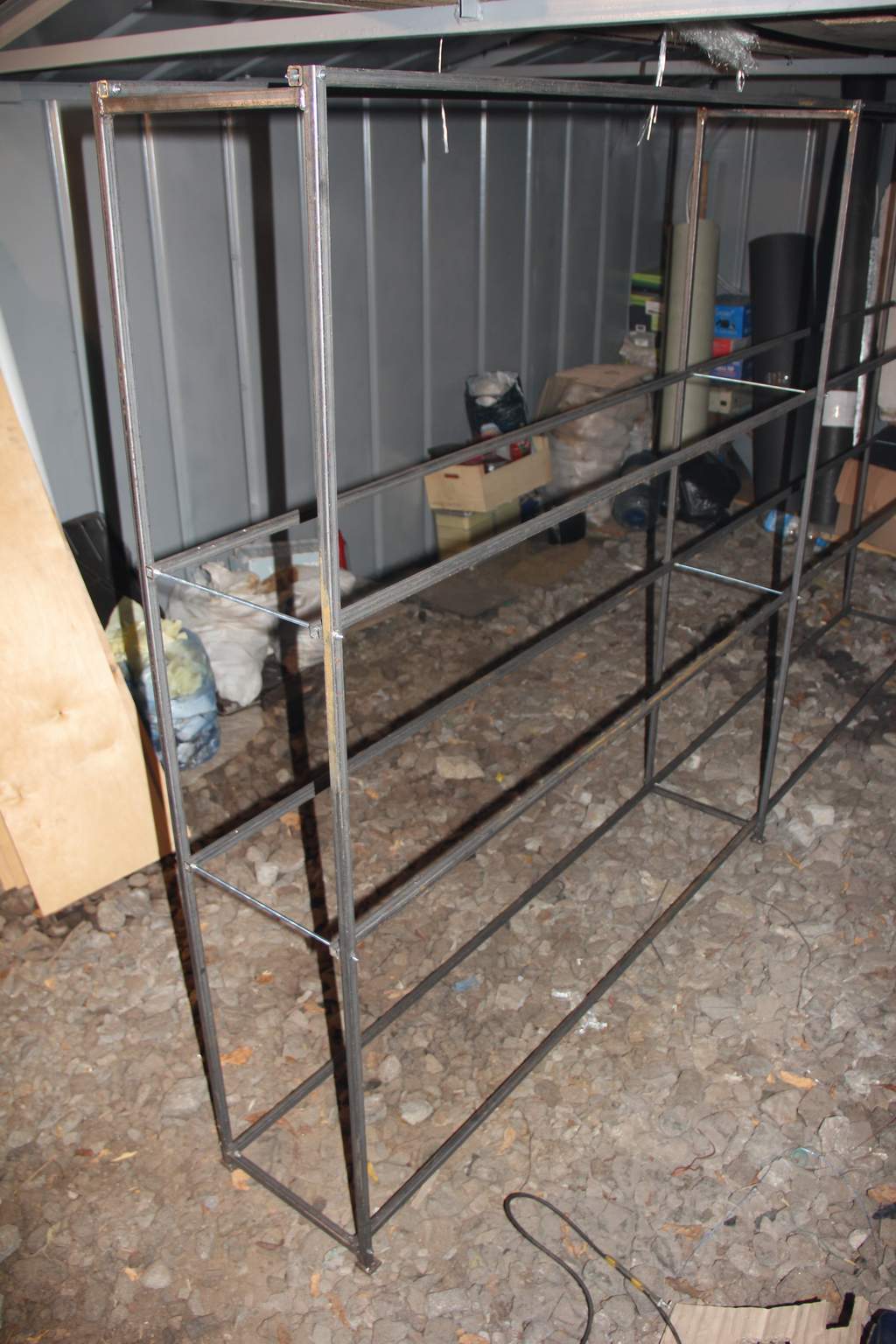

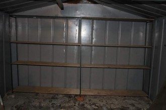

Ось кінцевий результат, основа не рівна, але конструкція міцно тримається і не гуляє:
Можна було б ще добавити полки, тоді б до ціни добавилось ще 6м квадратної труби і пів листа фанери, а це(70+60=130грн на 1 додатковий ряд полок, мабуть ще добавлю пізніше)

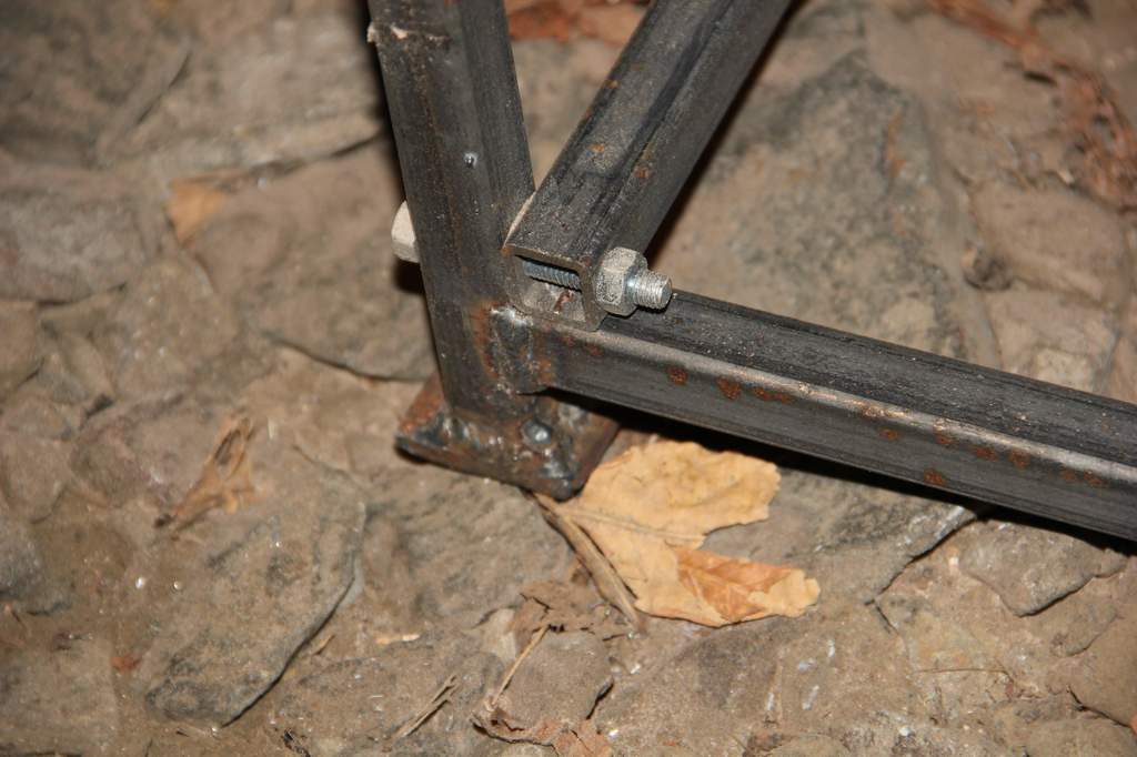

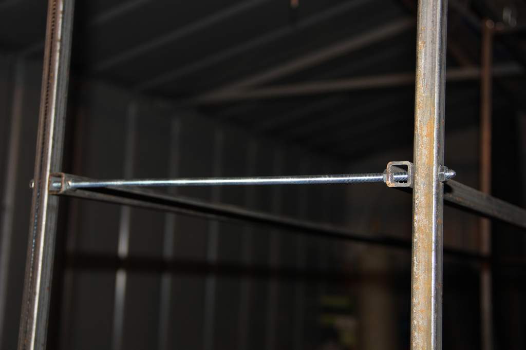

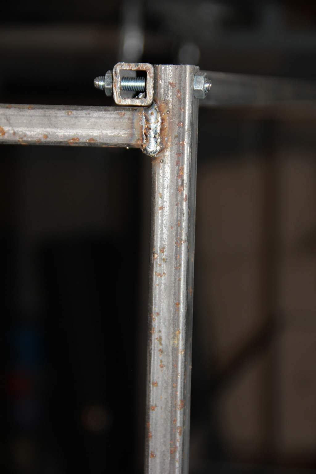

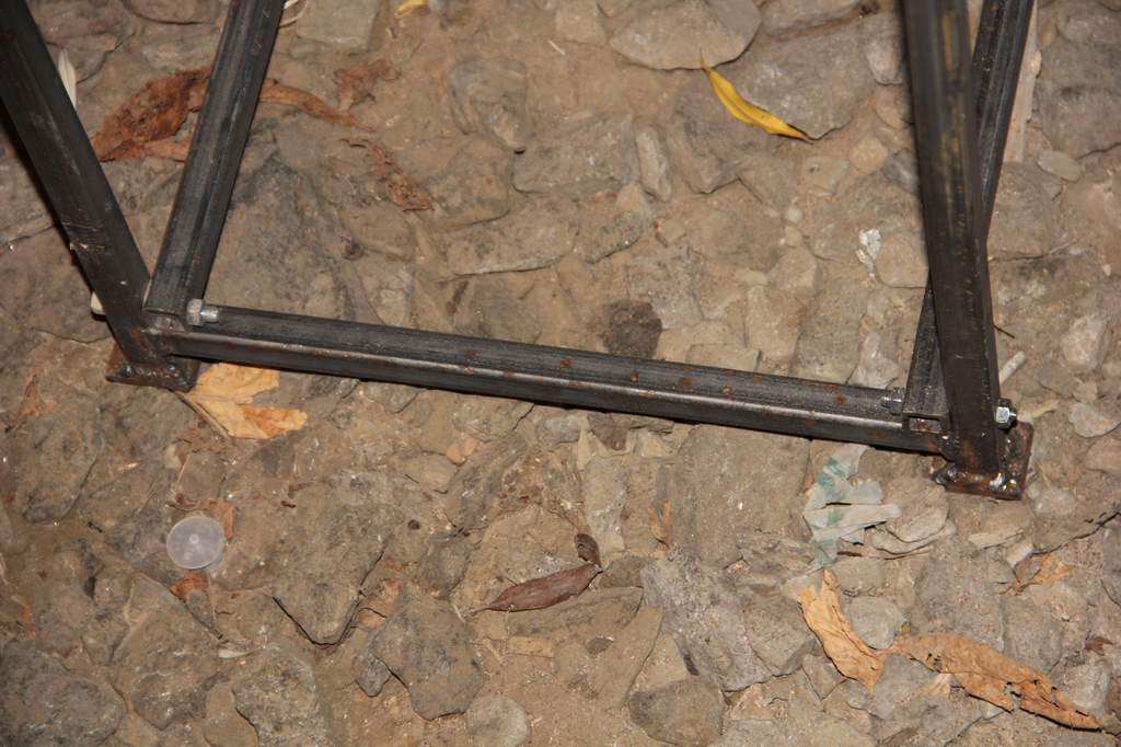

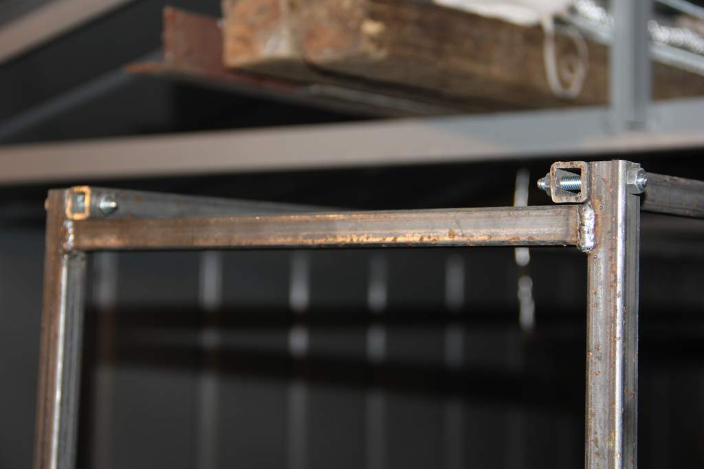

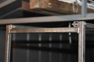

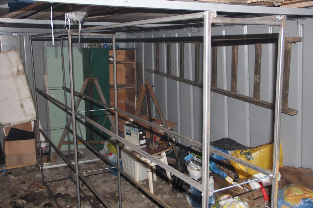

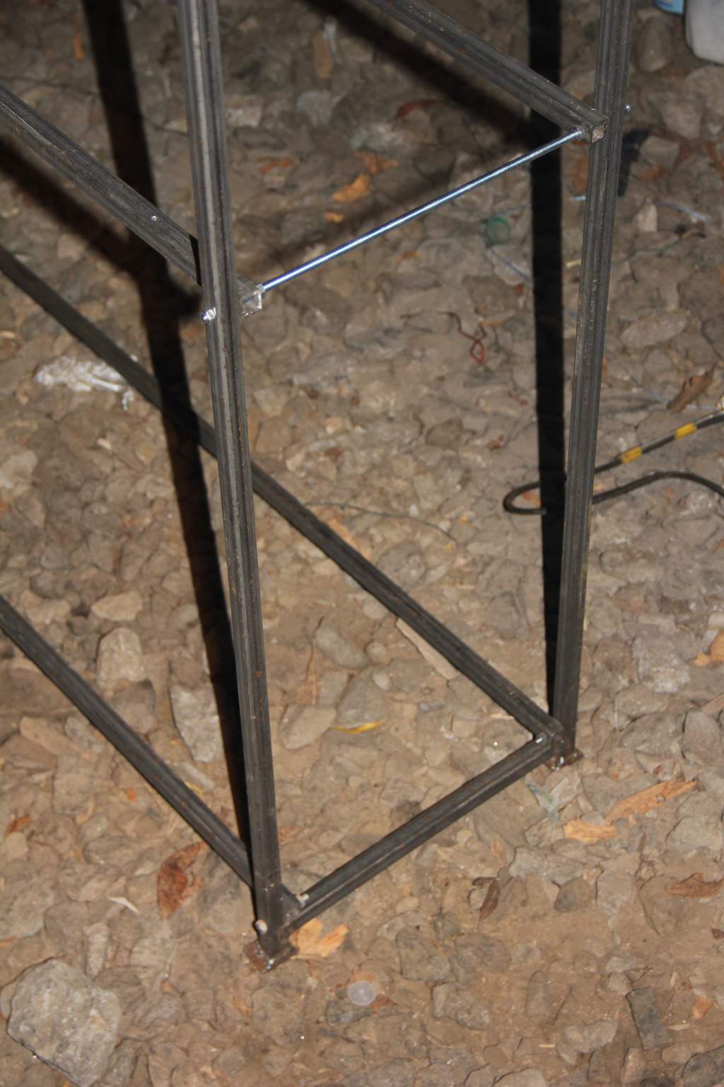

Ось стелаж у процесі зборки:

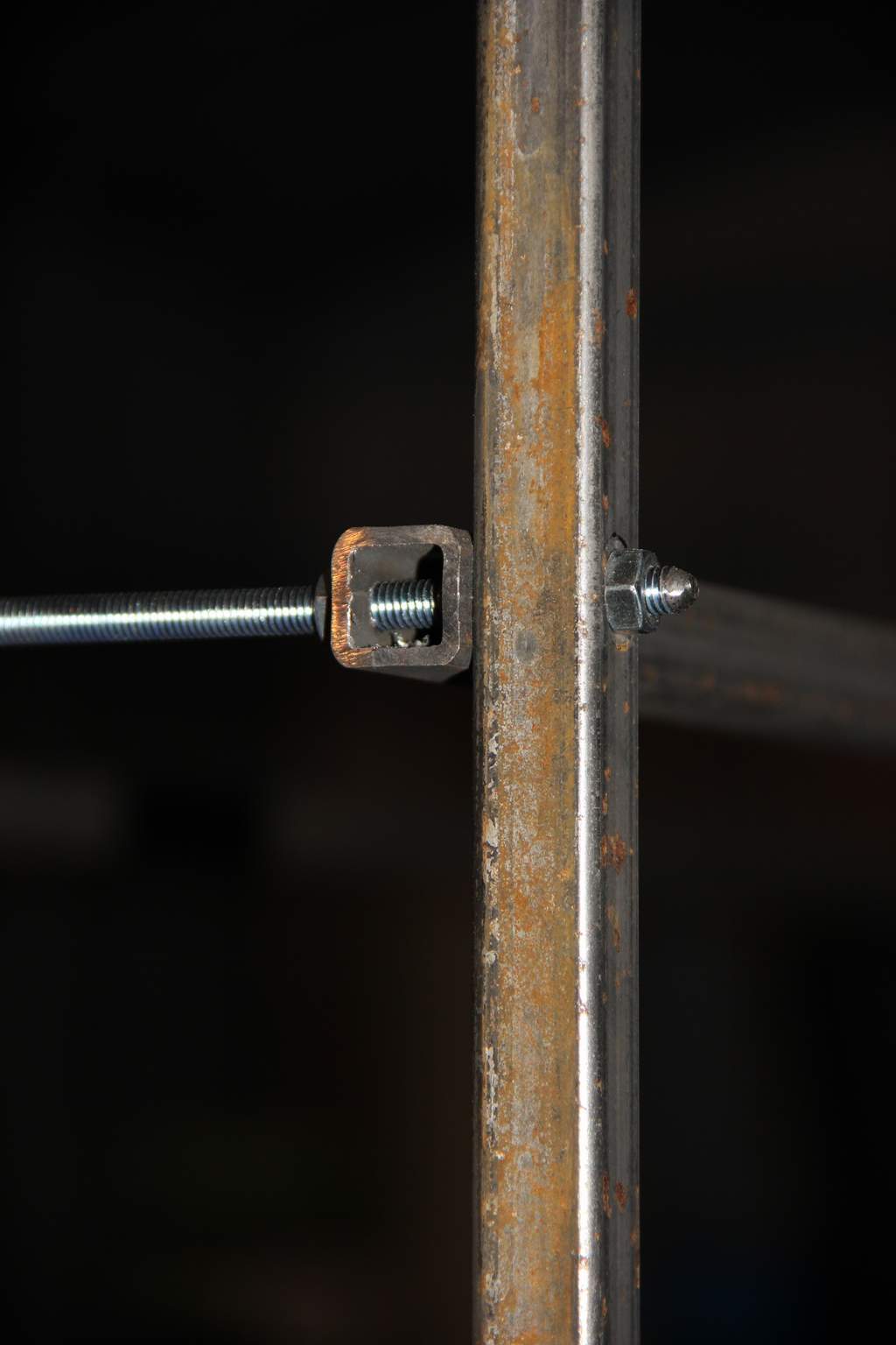

Це боковини верх і приєднана верхня полка на обрізану шпильку М6 і 2 гаєчки
Це середня полка і зразу із шпильки додаткове усилення боковини, для того, щоб не розходились стійки, потім замітив що стійкиі так міцно тримаються, та шпилька лишня.

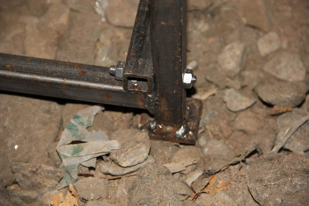

Низ боковини, передня та задня частина(підняв нижню полку на 5 см від підлоги щоб був простір позамітати і дістати із під стелажу, якщо щось туди закотиться):
Це ще додатково закріпив фанеру тільки за передню трубу під полками, щоб вони не сувались, на 2 саморізи по металу.

в сторони не хитається стелаж ?
помалюй конструкцію і придумай якийсь бортик, бо як впаде щось на капот, або лобовуху - вийде дорожче.

Buts писав:в сторони не хитається стелаж ?
зовсім ні, конструкція дуже жорстка получилась чекрез те що ті боковини зварив а на скрутив, і плюс труба полки добре зажата болтами і впирається у приварену трубу
що не дає хитатись конструкції у сторони.

ibit писав:зовсім ні, конструкція дуже жорстка получилась чекрез те що ті боковини зварив а на скрутив, і плюс труба полки добре зажата болтами і впирається у приварену трубу
Не зрозумів. Всі повздовжні труби (під полки) кріпляться на болти. Маєш рухому трапецію. Ну та ладно.

Buts писав:Не зрозумів. Всі повздовжні труби (під полки) кріпляться на болти. Маєш рухому трапецію. Ну та ладно.
Олег, заїдеш до мене і випробуєш, кажу що на диво, конструкція у сторони не хитається зовсім ;) там труба полки зажата у кут зварених боковин, і хоч там всього 1,7см вони накладаються, цього вистачає для поперечної жорсткості. я їх так спеціально туди зажимав, щоб у боки не гуляло. Ось вже скидав фото, як зверху тримає і знизу:
