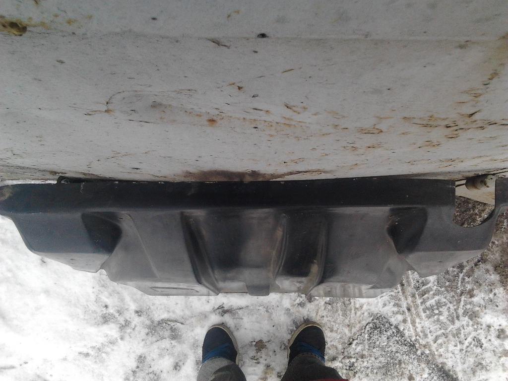

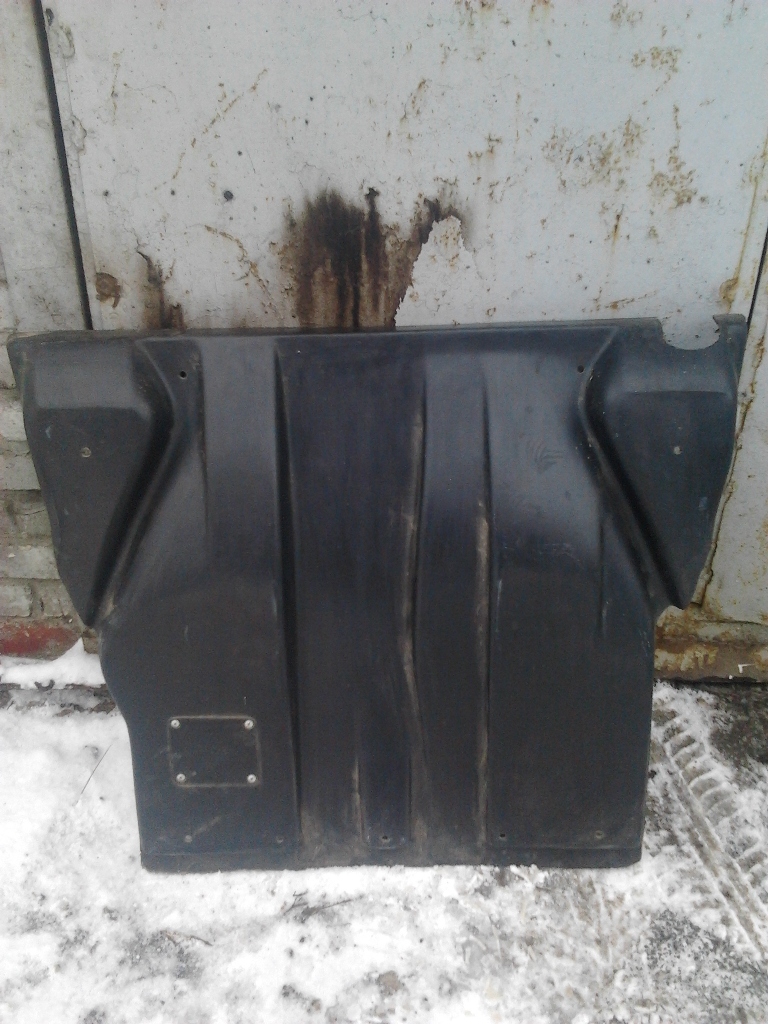

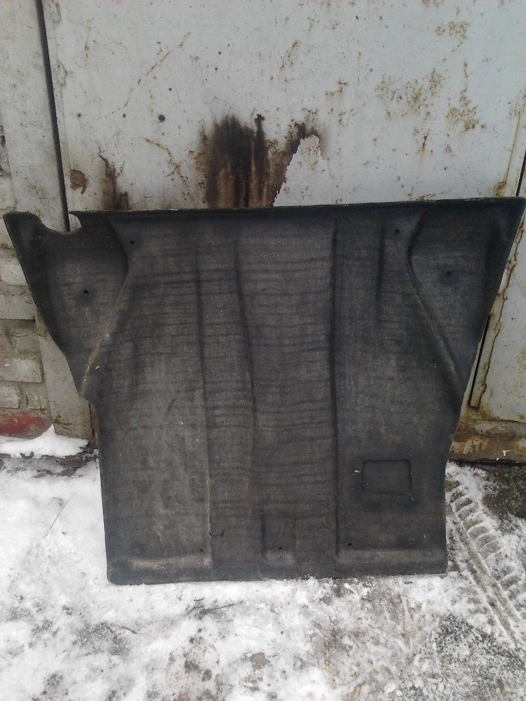

- Повідомлень:3951
- З нами з:Пон, 12 лютого 2007, 15:38
Re: Трикутні ричаги і розпорка між ними на передній привід В
scorpion, нафіга?
в мене є кевларовий захист на 2108 типу як на ралійках, що закриває все, від крабів до тої розпорки і помоєму далі.
він легкий і легко ставиться і хрен проламаєш його)))) провірено!!!))
маю його в наявності. приїдь подивись, приміряй... ціна смішна....)))) і забудеш про ту всю х-ню)))))
такий же в мене на ралійці, в Ротора, в Дізеля....

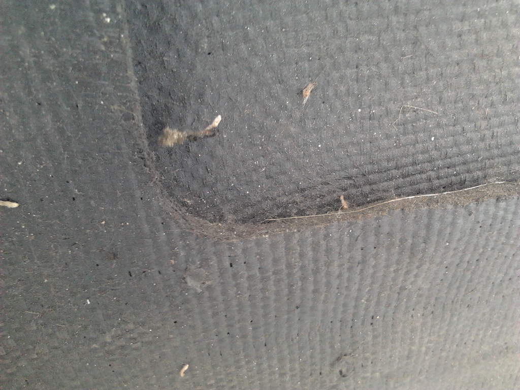

короче ціна за захист 100 дол.
на 2108 форумі є по 70 баксів. але то під спорт. тонкі, а в мене товста. ралійна.
ще забув сказати. там ті по 70 баксів скловолоняні, а та що в мене з композиту. як в"язана получається.
бралася собі, але не використалася, бо була як запасна. вот тепер лежить.
p.s. рядом лежить розтрощена така ж)))) можна подивитися з чого зроблена.)))

сьогодні зроблю фотки захисту))))) вживу)

- Повідомлень:3951
scorpion, прікол що вона не убієнна і закриває всі від телевізора до корданчика куліси... ну і по боках від ланжерона до ланжерона.
і дуже легка!))) мізинцем піднімаєш)))
