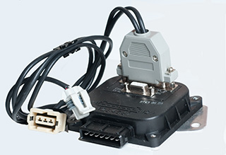

МИКРОПРОЦЕССОРНАЯ СИСТЕМА ЗАЖИГАНИЯ АВТОМОБИЛЕЙ С КАРБЮРАТОРНЫМИ ДВИГАТЕЛЯМИ и датчик детонации !!!
хто таким займався на класиці і в кого воно стоїть!дуже цікавить !!!

Re: МПЗС і ДД
ну якшо є дад то ймовірність нормально настроїти є........але в цілому на скільки та фіговина якісна важко сказати

Re: МПЗС і ДД
дад-це датчик апсолютного тиску!тойсть він міряє розрідження в пускному колекторі

Микропроцессорная система зажигания, (далее МПСЗ) предназначена для формирования зависимости угла опережения зажигания карбюраторного бензинового двигателя как функции частоты вращения коленчатого вала и давления воздуха во впускном коллекторе. Основанием для разработки данного изделия явились следующие обстоятельства: невозможность реализации оптимальных функциональных зависимостей углов опережения зажигания посредством центробежного и вакуумного регуляторов датчиков-распределителей, устанавливаемых на карбюраторные двигатели, значительный начальный разброс их характеристик при поставке на сборочный конвейер, изменение этих характеристик в процессе эксплуатации. Что может хозяин карбюраторного автомобиля противопоставить самоуверенным впрысковым родичам? Ответ видится один - только МПСЗ. Незначительный объем доработок - и ваш автомобиль, полностью преображается, превратившись из некогда вялого и "тупого" в мягкий, комфортный, динамичный, обладающий лучшей приемистостью и даже напоминающий впрысковой. Установка этой системы на двигатель позволяет "выжать" из него максимум на что он способен в данный момент. Происходит это от того, что управление зажиганием возложено исключительно на микроЭВМ, трамблеру же осталась только функция разносчика искры. Основным элементом МПСЗ является контроллер зажигания, разработанный согласно техническим требованиям, предъявляемым к системам зажигания автомобилей и представляющий собой достаточно простое микропроцессорное устройство, выполненное на микрочипе PIC, в ПЗУ которого записаны таблицы с набором значений угла опережения зажигания в зависимости от частоты вращения коленчатого вала и абсолютного давления во впускном коллекторе двигателя. Так-же производится интерполяция углов, для более плавного их изменения.
Соответствующая информация поступает с датчика-распределителя типа 5406.3706 (ГАЗ) или 40.3706 (ВАЗ) или любой другой с активным элементом на основе датчика Холла с демонтированными вакуумным и центробежным регуляторами или с ДПКВ (датчика положения коленвала и в этом случае трамблер совсем не нужен и он либо демонтируется, либо остается для мебели
) и датчика абсолютного давления типа 45.3829. На автомобилях ГАЗ штатный датчик-распределитель магнитно-электрического типа при этом необходимо заменить на датчик-распределитель типа 5406.3706, чувствительным элементом которого является датчик Холла с более строгими параметрами выходного сигнала. Дополнительным элементом полученной микропроцессорной системы зажигания является датчик абсолютного давления типа 45.3829, который ставится на карбюраторные версии автомобилей ГАЗ с контроллером "Микас".
МПСЗ кроме своей прямой функции, выполняет управление клапаном ЭПХХ, поддерживает обороты холостого хода на заданном уровне, и осуществляет блокировку стартера при пуске, что значительно продлевает его срок службы.
Объем работ действительно незначительный - ведь все технические решения, необходимые для установки данной системы, в свое время были отработаны на практике. К тому же на автомобили, оборудованные бесконтактной системой зажигания с датчиком Холла, не нужно докупать коммутатор, катушку, трамблер. Даже имея средние знания об электричестве и работе двигателя, Вы без особого труда можете установить МПСЗ на свою машину. Если Вы не верите в свои силы, то обращайтесь к специалистам, которые Вам с удовольствием помогут установить.
інфа з http://mpsz.ru/forum/about.php
